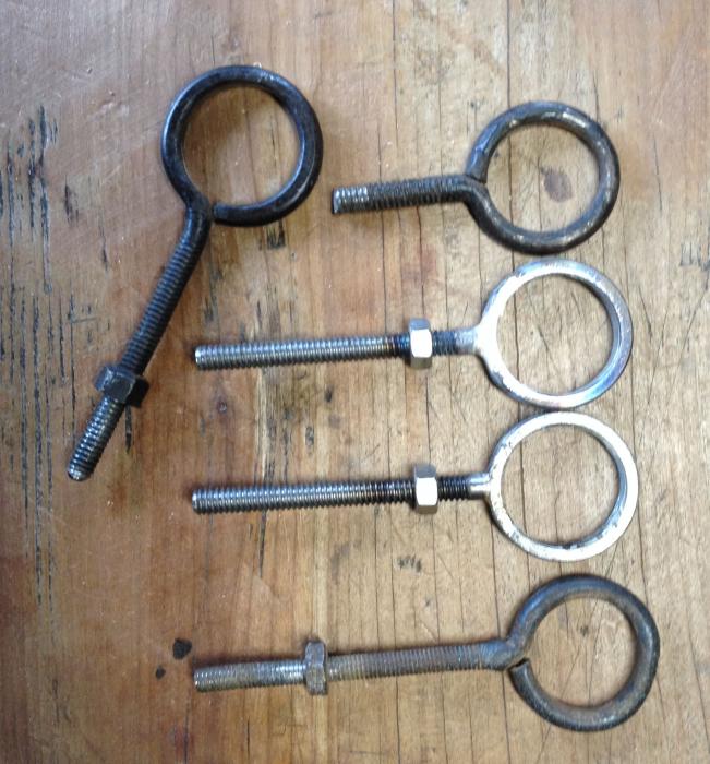

Re: Ulmia Gehrungssäge Führungshülse
[In Antwort auf #140729]
Es ist kein großes Problem soetwas nachzubauen, die Schrauben kann man kaufen, die Muttern auch, einen Ring an die Schraube anschweissen ist auch kein Thema.
Du musst nur herausfinden was das genau für ein Gewinde ist, mit den Angaben ist es ein 1/4" Bolzen , nach dem Aussehen Grobgewinde könnte also UNC sein, diese "Indianergewinde" wie sie hier genannt werden, bringen
einen deutschen Schrauber zur Verzweiflung.
Wenn du ein Fotostativ hast halte mal das Gewinde der Fotoschraube direkt an die vorhandene Schraube, passt es dann ist es ein 1/4" 20 UNC Gewinde.

Wenn es UNC ist...
[In Antwort auf #140732]
Wenn es ein Grobgewinde ist, dann hätte ich einen passenden Bohrer. Aber eben nur UNC.
Zur Not könnte man auch eine Mutter unten aufschrauben oder ist da der Platz zu knapp?
Ich glaube ich habe auch einen Reparatursatz für M6, falls doch noch umgestellt werden soll.
Hallo Ramon,
Wenn ich mir das so anschaue, dann könnte man da durchaus auch auf M8 aufrüsten.
Die Mutter dürfte so ca. min 10mm Schlüsselweite haben und der Halter ist in dem Bereich nochmal deutlich breiter, da sollte genug Material vorhanden sein.

Re: Ulmia Gehrungssäge Führungshülse *MIT BILD*
[In Antwort auf #140722]
Hallo Ramon,
die Führungshülsen sind fertig, ich habe ein Stahlrohr genommen und das Gewinde mit einem 4 mm Ansatz versehen, ein 4 mm Loch in das 6 mm breite Stahlrohr gebohrt und beide Teile hart verlöted.
Das Gewinde ist wie im Original ein 1/4" 20G Indianer Gewinde. Da die eine Musterschraube M6 Gewinde hat, kann es sein, dass du einen zölligen Gewindebohrer brauchst, soll ich dir den mitschicken?
(Die Schraube links ist von meiner, offensichtlich baugleichen Gehrungssäge)
Ich hoffe du kommst damit klar.
Geht heute raus.
Gerd.
Geht heute raus.
Gerd.

Die Sachen sind eben bei mir angekommen. Du glaubst garnicht wie ich mich gefreut habe. Vielen Dank!
Fotos der Säge folgen bald.
