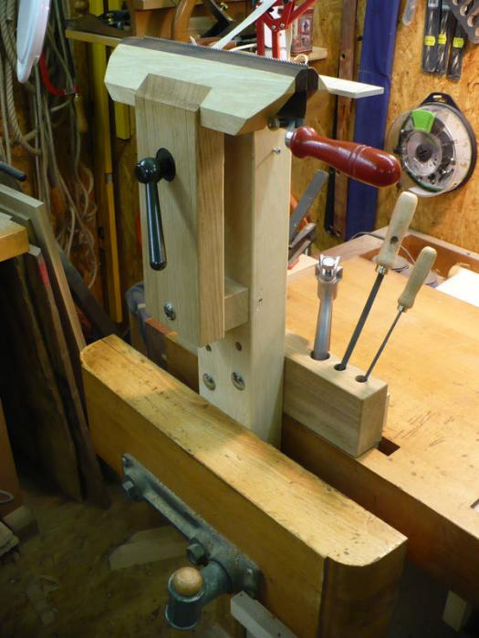

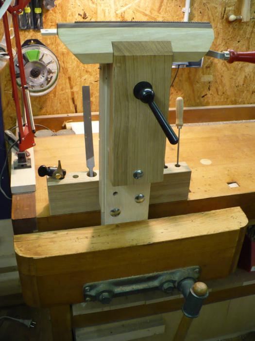

Hallo Volker,
eine schöne Kluppe, die sieht richtig gut aus. Wenn ich mir eine ganz kleine Kritik oder Frage erlauben darf: Die Backen sind rechts und links sehr, sehr breit, ohne dass man einen Grund dafür erkennt; stößt Du da nicht bei "kurzer Einspannung" der Säge mit der Zwinge des Feilenheftes an?
Ich wünsche viel Erfolg beim Schärfen
Re: Sägekluppe
die Befürchtung hatte ich auch!
Die ersten Probezüge haben aber gezeigt, dass ich die komplette "Reibfläche" oder "Arbeitsfläche" (keine Ahnung wie man das nennt) der Feile über die Säge ziehen kann ohne dass ich mit dem Heft anstoße.
Am Ende stoße ich mit dem Zeigefinger, der unter dem Heft liegt an.
Ich habe mir gedacht ich probiere das nun erst mal aus, ob und wie störend das ist.
Die Backen und die Streben sind breit genug, dass ich da noch was wegschneiden kann.
Aber bevor ich operiere warte ich aber erst mal die Diagnose am kommenden Wochenende ab.

Du hattest Recht!
Hier mein 2. Versuch: https://slowwood.wordpress.com/2015/05/03/das-lied-von-der-kluppe/
