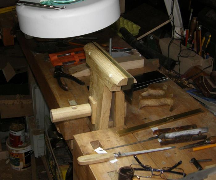

Sägenkluppe *MIT BILD*
[In Antwort auf #140540]

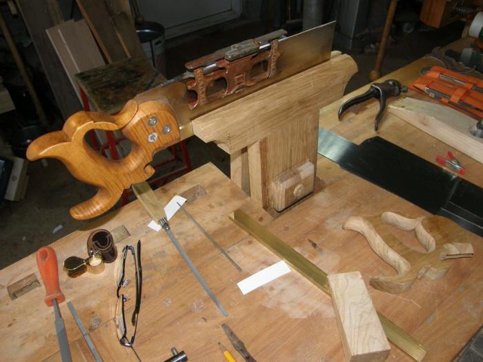

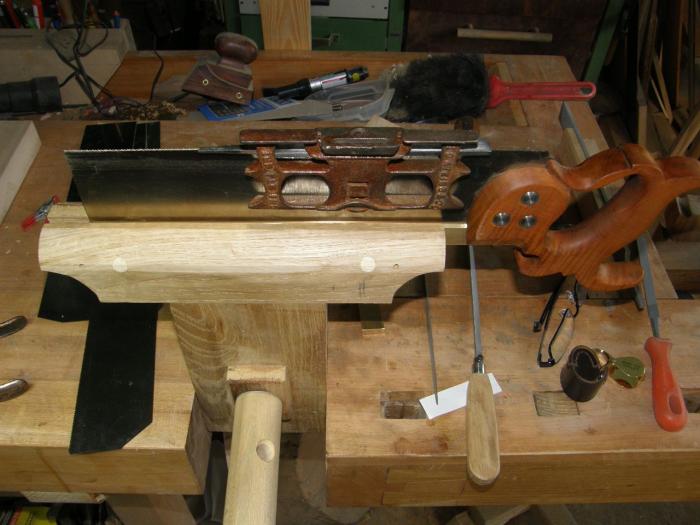

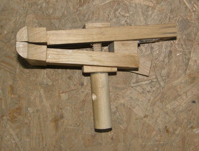

Hallo Alexander,
etwas spät, aber hier ein paar Bilder von meiner Sägenkluppe. Sie ist komplett aus Holz, bis auf das Scharnier. Die oberen Querhölzer sind mit Nut und Zapfen mit dem Gestell verbunden. Das vordere bewegliche Teil ist etwas schmaler als das, dass eingespannt wird, Damit kann ich die Sägen einspannen, ohne die Hinterzange der Hobelbank zu öffnen.
Ich arbeite gern mit dieser Kluppe, obwohl ich auch noch ein altes, gegossenes Schätzchen habe.
Gerd.
Hallo Alexander,etwas spät, aber hier ein paar Bilder von meiner Sägenkluppe. Sie ist komplett aus Holz, bis auf das Scharnier. Die oberen Querhölzer sind mit Nut und Zapfen mit dem Gestell verbunden. Das vordere bewegliche Teil ist etwas schmaler als das, dass eingespannt wird, Damit kann ich die Sägen einspannen, ohne die Hinterzange der Hobelbank zu öffnen.
Gerd.
Bernhard L.
Re: Sägenkluppe
sicherlich eine gute Idee, die Sägekluppe so einzuspannen. Verzeihen Sie bitte die Frage, was ist das für ein Metallteil, das auf der Säge sitzt? Ist das so eine Art Schränkgerät?
Beste Grüße aus dem Süden
Bernhard L.

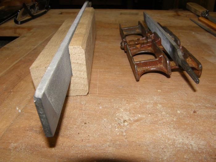

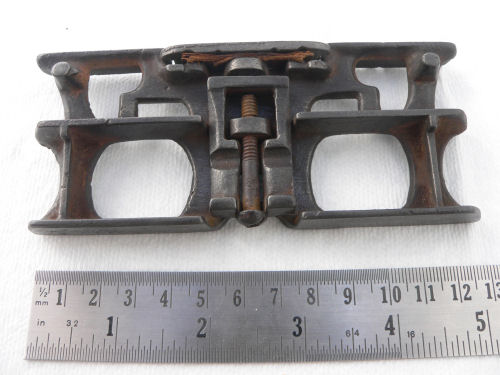

Gerd Fritsche
- Beiträge: 592
Saw Jointer *MIT BILD*

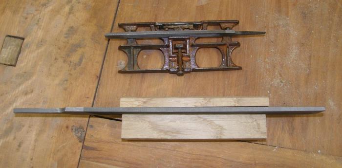

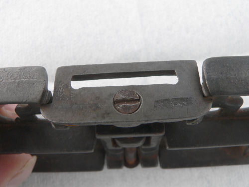

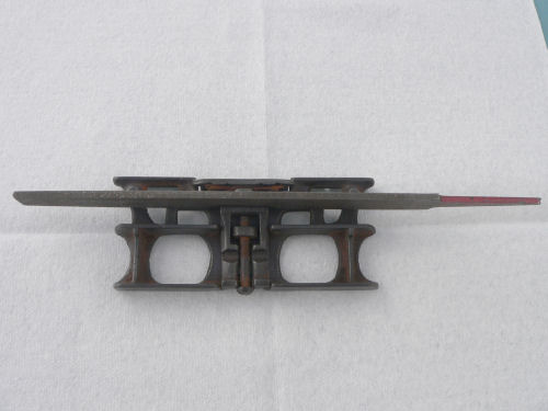

Hallo Bernhard,das ist ein Gerät mit dem ungleich hohe Zähne der Säge auf eine Ebene gebracht werden. Man spannt eine Feile ein und fährt damit über die Zahnspitzen bis alle Zahnspitzen gleich hoch sind.
Der Schlitz an der Oberseite des Jointers kann eventuell dazu dienen um mit einem Schraubenzieher die Zähne einer groben Säge zu schränken.
Das obere Bild zeigt einen Saw Jointer von Champion, bei dem genau wie bei meinem, einen von der Fa. Atkins, ein Stück Karton, unter dem geschlitzten Teil, festgeklemmt ist.
Pedder weiss auch nichts über die genaue Anwendung.
Das gleiche Werkzeug kann man aber auch aus einem Stück Holz machen.
Vieleicht weiss einer in der Runde mehr.
Gerd.
