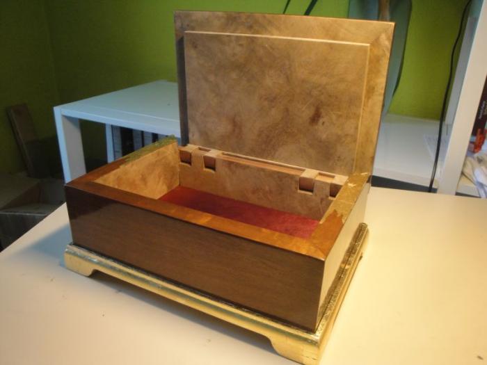

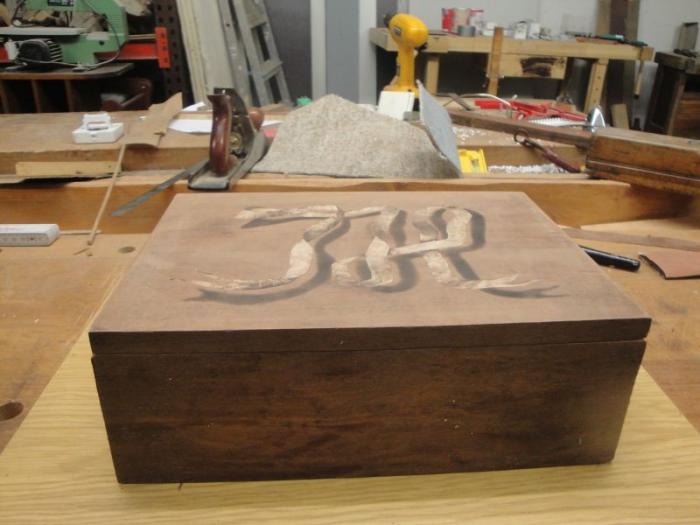

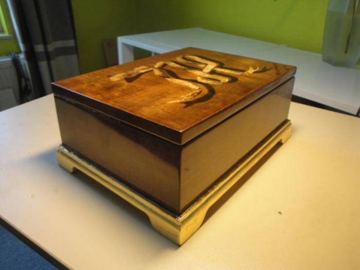

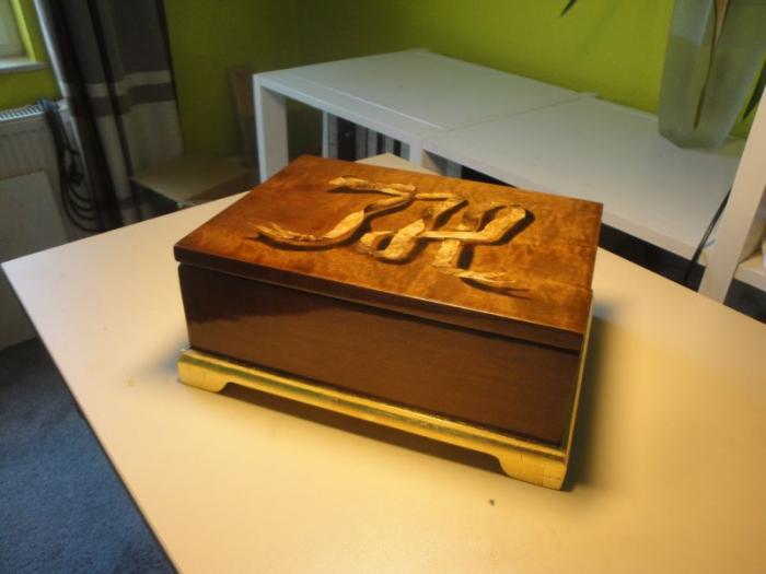

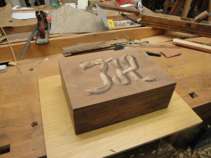

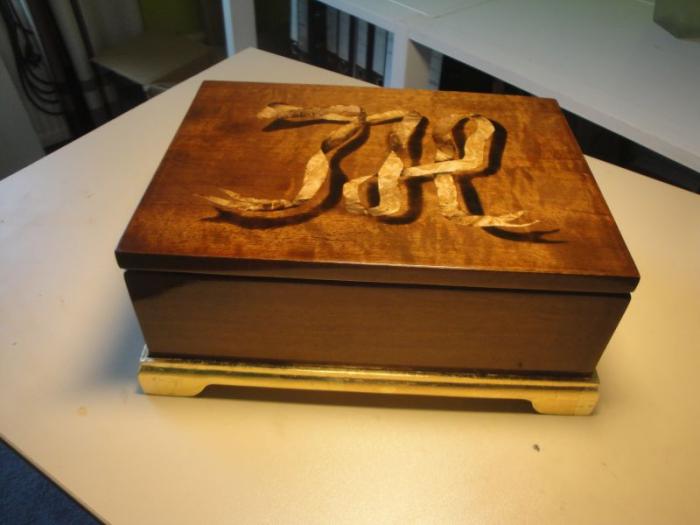

es ist soweit, nein nein die Schatulle ist noch nicht fertig, aber ich bin einen großen Schritt voran gekommen.

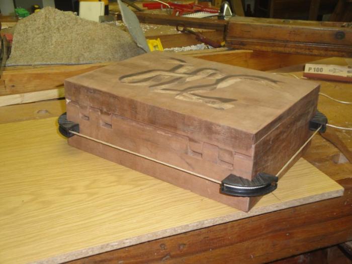

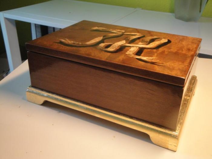

Heute habe ich sie verleimt. Nun fehlt nur noch die Oberflächenbehandlung mit einer Schellack Handpolitur und der Sockel.
Ich zeige Euch ein paar Bilder vom Bau mit den entsprechenden Kommentaren dazu.
Gruß Uwe

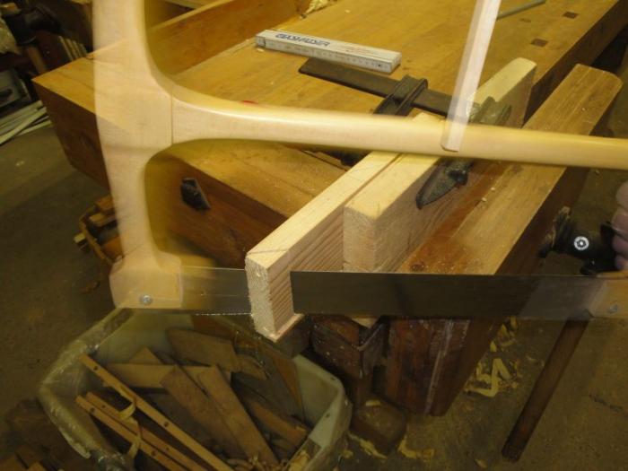

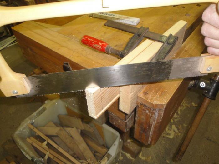

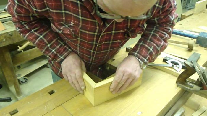

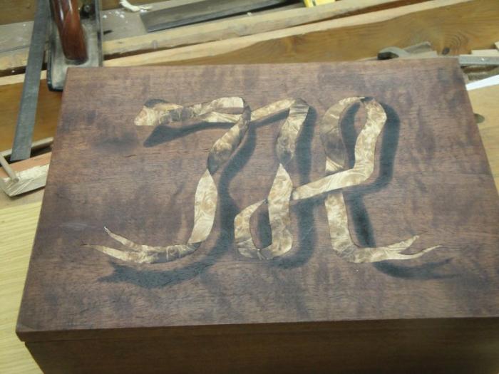

Nachdem die Brettchen auf Maß gearbeitet sind säge ich die Gehrungen an. Dafür spanne ich mir nach dem anzeichnen die Brettchen ein und säge an den Linien ab.
Sollte sich eine Ungenauigkeit einschleichen hobel ich die Gehrung nach.

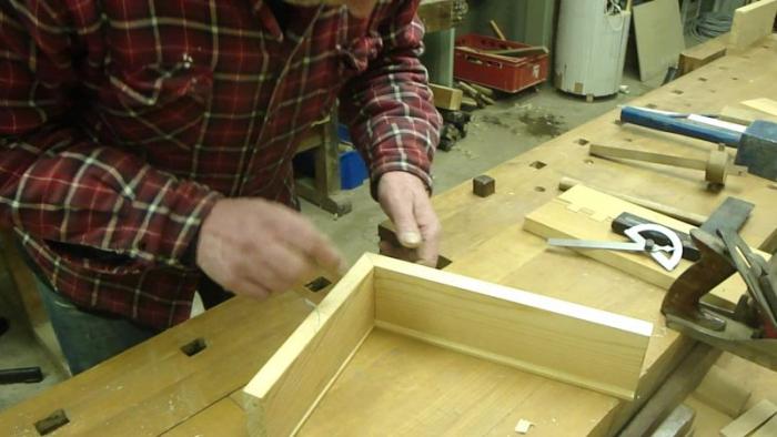

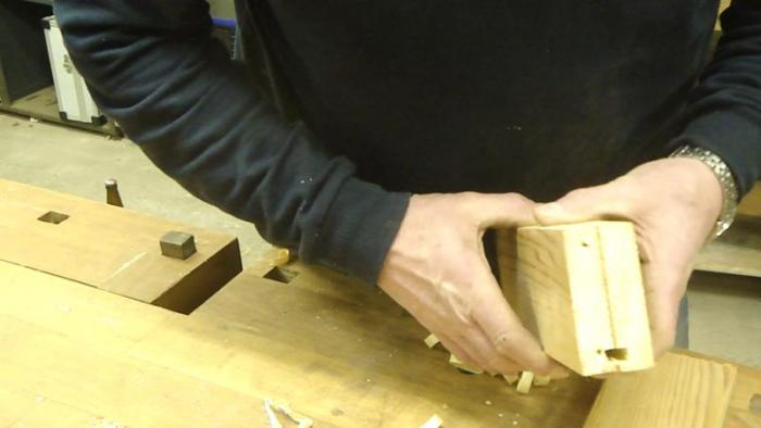

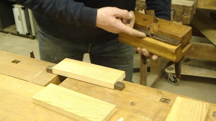

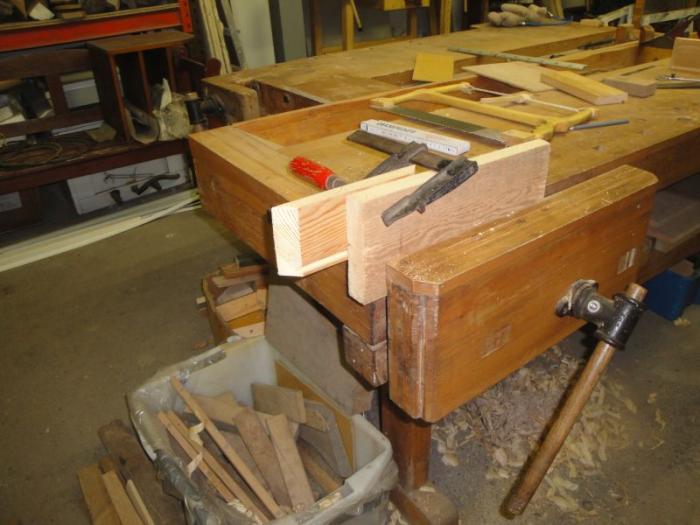

Nun wird für den Boden die Nut gehobelt.
Nach ein wenig Nacharbeit bin ich mit dem Ergebnis zufrieden.

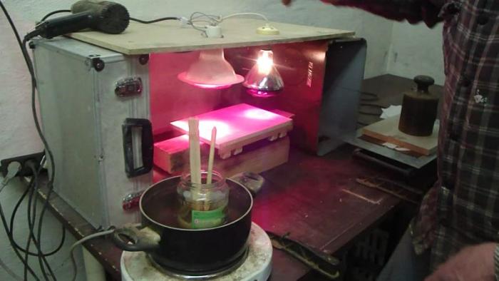

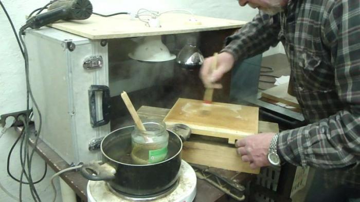

Ich baue mir eine Vorrichtung zum vorwärmen des Holzes mittels Infrarotlampen. Hier ist ein Provisorium zu sehen. Wenn die Vorrichtung fertig ist werde ich sie vorstellen.

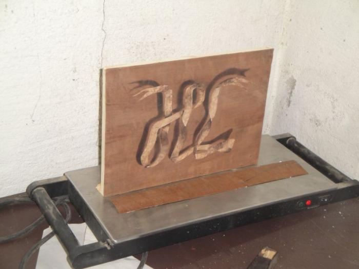

Manche Teile wärme ich auch auf so einer Heizplatte aus der Gastronomie vor.

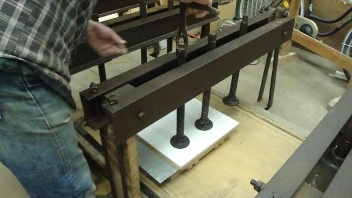

Die Presse leistet mir auch bei kleinen Flächen gute Dienste.

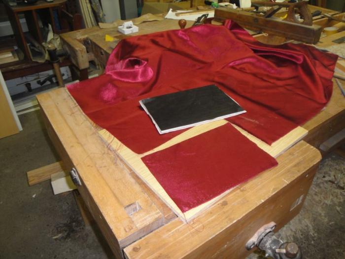

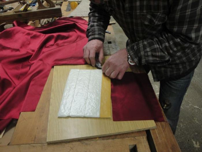

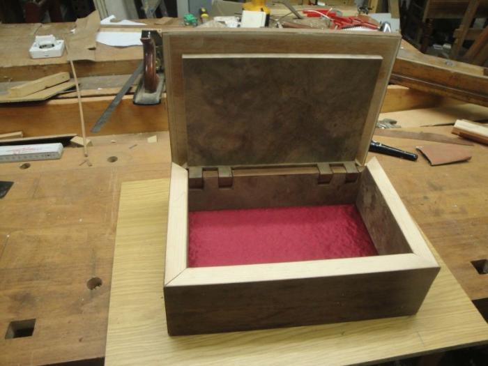

Mit doppelseitigem Klebeband bringe ich etwas Polsterung und Stoff auf den Boden.

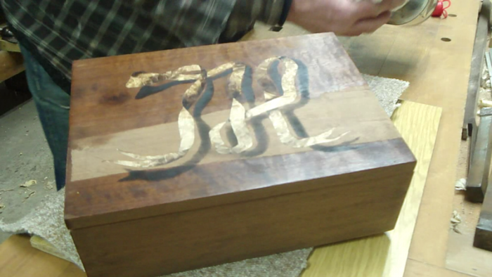

Die Oberkanten des Korpus furniere ich erst nach dem Zusammenbau.
