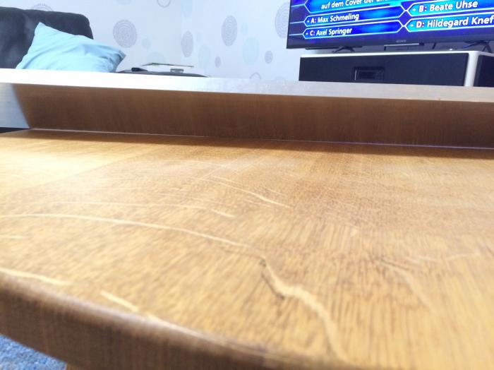

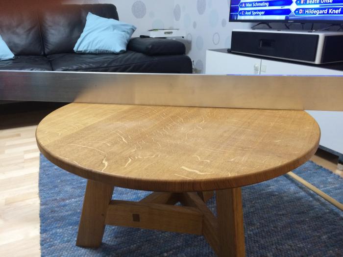

Der Couchtisch ist gefühlt wie am ersten Tag, sichtbar geworfen hat sich nichts.
Da es mich aber auch interessiert habe ich mit einer Alu Richtlatte kontrolliert. Sieht auch vollkommen in Ordnung aus.
Hier zwei Bilder, in schräger Lage kann man ein paar Lichtspalte erkennen. Da sieht man aber schon minimalste Abweichungen. Für eine Massivholzplatte ohne Gratleiste ein gutes Ergebnis.

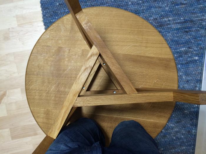

Deinen Ausführungen zu den schrägen und Dreiecken konnte ich nicht ganz folgen. Die sich bildenden Dreiecke aus den Streben sind aber gleich groß. Hier ein Bild der Unterseite, vielleicht wird es dann etwas deutlicher.
Na gut, ganz wie am ersten Tag sieht er nicht mehr aus, unsere kleine Tochter malt gerne mit den Wachsmalstiften. Bei Gelegenheit muss ich die Platte abschleifen und neu ölen.
