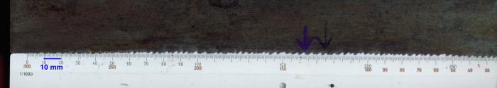

ich bin nun seit 2 Wochen aus meiner Reha - ;-) Anstalt - wieder zurück und bin voller Tatendrang. Ich meine iregendwo gelesen zu haben, dass du Deiner 348 ein neues, da das alte Blatt Dir zu "weich" ist, handgefertigtes Sägeblatt spendieren willst. Wenn nicht richtig, vergessen, wenn ja, wie sieht es damit aus?
Achtung, füge, nur für starke und reflektierte Holzwerker, ein Bild meines 348er Sägeblatt bei:
IST DA NOCH WAS ZU MACHEN ??
Wenn ja bin für jeden Tipp dankbar.
Gruß Michi, denn Schreiner sägen feiner
Was da zu machen ist?
Hallo Michael,
ja, so sieht es aus, wenn ohne Sachkenntnis nur die rhytmischen Bewegungen nachgeahmt werden. Gilt für Schärfen von Sägeblättern, aber auch anderen Schneidwerkzeugen. Mich schockiert es nicht, ich habe sowas auch schon gesehen.
Aber im Ernst: Da gibts nur Eines: Zähne wegfeilen und ganz neue Bezahnung drauf. Ob Du Dir das antun willst (Du musst ja vor allem erst mal eine neue Zahnteilung in das Blatt bringen) ist Deine Entscheidung. Einfacher und menschlich verständlich wäre, ein neues Blatt zu kaufen. Das hat eine korrekte Teilung, Du musst es nur nachfeilen dann hast Du was Gutes (oder sollte es bei Ulmia gut geschärfte Blätter geben? Kann ich mir nicht vorstellen).

nee, das Blech ist in Ordnung, der Rücken ist zu weich. Inziwschen steht meine 348 D aber auch in einer anderen Werkstatt.
(Ich vermute, dasss sie dort noch mal so richtig aufgearbeitet wird. ;o))
Bei meiner habe ich das Blatt neu bezahnt, aber bei einer Rückensäge ist das ja auch naheliegend.
Bei einer Spannsäge lohnt das nur bedingt. Aber Du das ein Stück Blech zum Feilen üben.

da es sich um das Modell der 348 mit Rückensäge handelt ist
@ Friedrich: der Neukauf eines auch noch so umstrittenen Blattes unmöglich wg is nich
@ Pedder: das Nachdenken über eine Neubezahnung sinnvoll. Evtl. wg. Rücken der Neubau. Meine Frage wieviel tpi sind für diese feine kleine Säge angebracht?

Hallo Michi, ich würde wahrscheinlich 15 tpi anfeilen. Gerade bei Deiner Auswahl an Gehrungssägen wird diese wohl nur für die ganz feinen Sachen drankommen.
