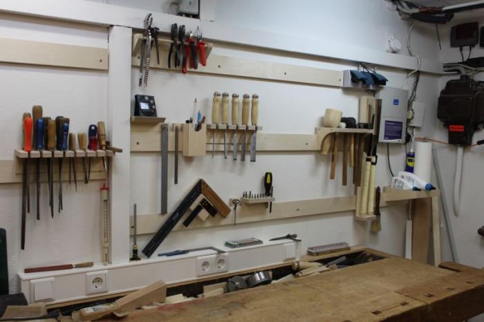

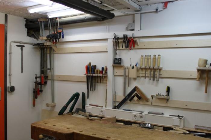

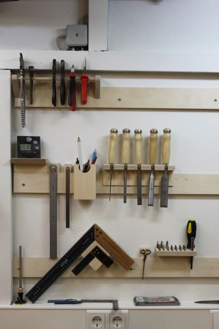

So, hier das versprochene Feedback mit Bildern. Ich bin mit den ersten Ergebnissen sehr zufrieden.
Hier zunächst ein Überblick:

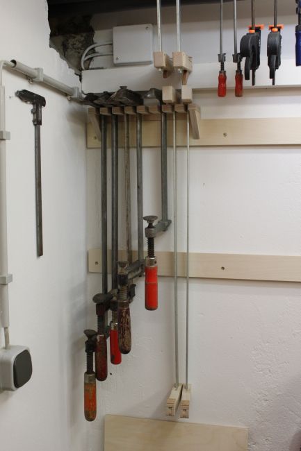

Schraubzwingenhalter
Beitel, Anzeichnen und Messen, Schrauben, etc.

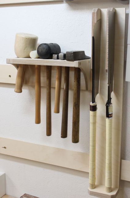

Schlagwerkzeuge und Sägen: v.a. der Sägenhalter sollte dem Forum bekannt vorkommen (schöne Idee, Heiko, alle langen hin, grinsen und sagen: ahh, ich habe mich schon gefragt, wie die halten :-))) - ich gebe die Quelle aber an ;-)).

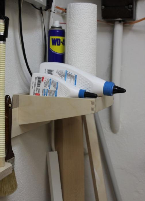

Ein kleines Tischchen für Leim, etc.; gleichzeitig mein erster Versuch in Fingerzinken.

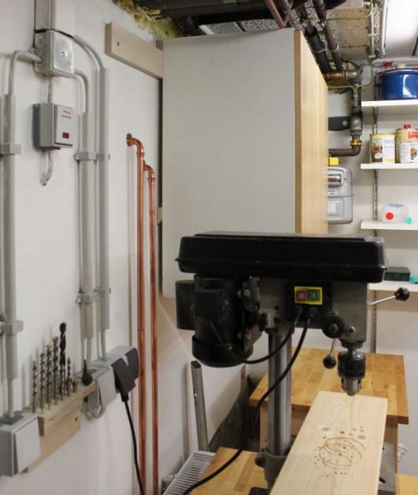

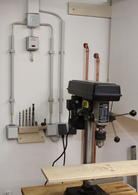

Gegenüber steht die Bohrmaschine: das ganze funktioniert auch in kurz...
Und auch Hängeschränke kann man ganz hervorragend so aufhängen - und noch etwas nach rechts oder links verschieben, gerade so, wie man es braucht - wie man sieht sind aber auch noch konventionelle Regale erlaubt ;-):
Nochmal zu der Frage von Pedder u.a.: habe ich schon was verschoben? Antwort: ja, gerade jetzt zu Anfang fast ständig. Irgendwann wird das Ganze wohl zur Ruhe kommen, aber einige Halter werden auch mobil bleiben. So finde ich es jetzt schon recht praktisch, daß ich die Bohrer mit zur Bank nehmen kann, wenn ich sie dort benötige. Ich denke sogar darüber nach, eine hölzerne Werkzeuglade zu bauen, in die ich verschiedene Halter hängen kann (quasi als selbstgebauter Systainer).
Und in der Küche (Unterschrank) könnte sich endlich eine brauchbare und robuste Lösung für verschiedene Müllbehälter ergeben (da bin ich erst heute drauf gekommen).
Eine Anmerkung noch zur Befestigung: ich habe bei der ersten Leiste die Unebenheiten der Wand ausgeglichen und die Leiste gerade ausgerichtet. Das ist nicht empfehlenswert. Wenn es an der ein oder anderen Stelle etwas enger wird ist das viel weniger problematisch, als wenn der Spalt größer wird: je nach Konstruktion des Halters kann dieser dann (und nur dann) nach vorn kippen. Ansonsten ist das System so straff, daß es auch direkt an der Bank funktionieren sollte.
Das Bauen der Halter ist eine schöne Fingerübung und macht mir großen Spaß. Es wird noch Einiges dazu kommen: eine ganze Reihe von Werkzeugen will noch versorgt werden - und auch ein schönes Pult für Bücher oder Zeichnungen liegt schon als Zeichnung vor... .
