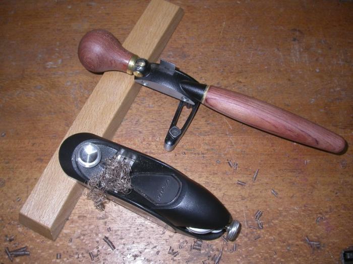

Hallo Daniel,
vielen Danlk für Deienne Bericht!
ich habe vor einiger Zeit einen alten Stanley # 66, das Pendant zum Veritas, erstanden. Nettes Werkzeug, mit ähnlichen Problemen.
http://pedder-altedamenauskiel.blogspot.de/2012/09/stanley-66-beading-tool-kratzstock.html
Ich denke so ein Eisen von Veritas werde ich mal ausprobieren. Bei den Furnierschabhobel war das schon ein unglaublicher Fortschritt, ein neues Eisen einzusetzen.

ich finde den Stanley angenehmer zu führen. Den habe ich zwar nicht, nutze aber den LN Nachbau. Allerdings fange ich auch in der Mitte des Werkstücks an und arbeite mich dann beidseitig zu den Enden vor. Für Dich müßten eigentlich die LN Eisen passen, oder?

Re: Profilschaber
Hallo Bernhard,

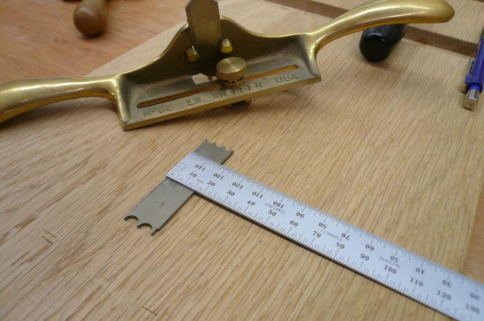

ok, wie breit sind die Messer von Lie-Nielsen?
Ich finde vor allem der Anschlag sieht beim Veritas besser aus. Ob mir der knauf gefallen würde, weiß ich aber nicht.

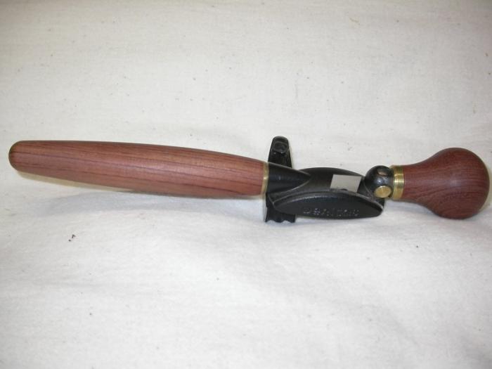

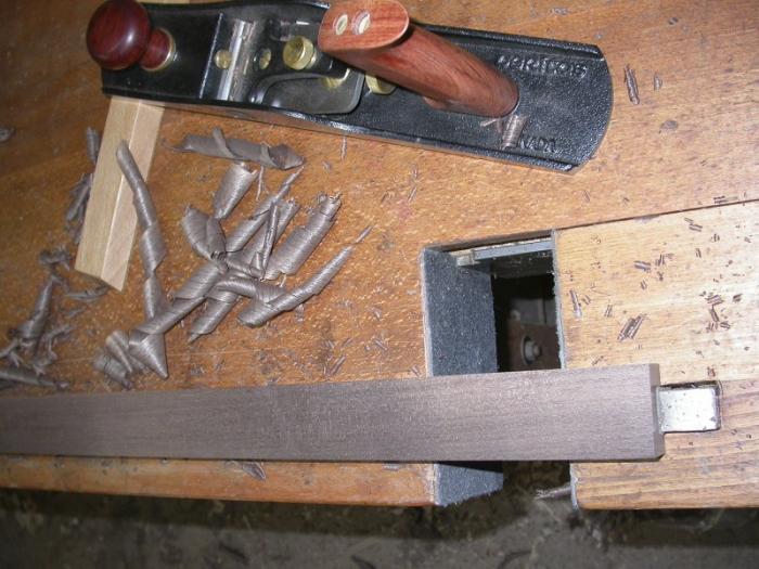

LN #66 mit Foto *MIT BILD*
schaun mer mal, ob wir ein Foto geladen bekommen.
Es sind 16 mm. Den Knauf benötigt man sicher nicht unbedingt.
Bernhard
bernhard
Nachtrag: LN #66 mit einigen Fotos *LINK* *MIT BILD*

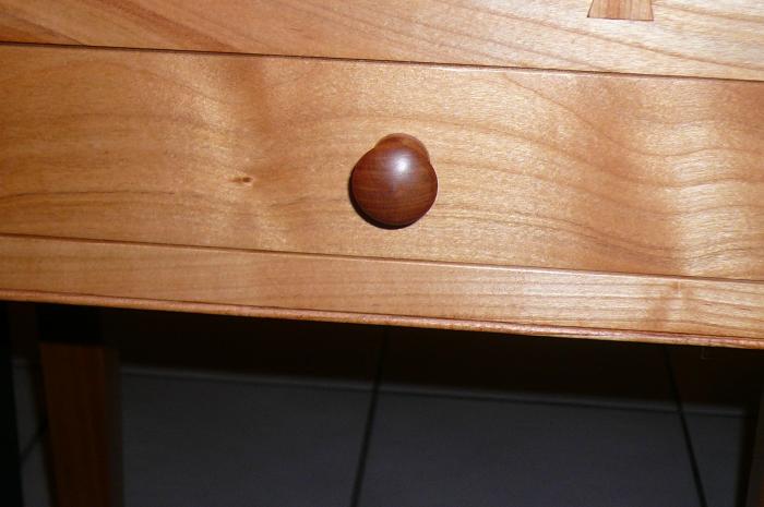

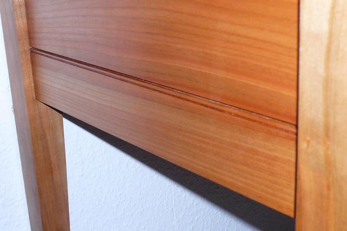

Hallo Holzfreunde,
weil ich das Thema sehr interessant finde, stelle ich einmal ein paar Beispielfotos von fertigen Möbel ein:

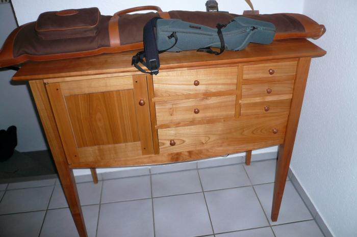

Hier ein "Huntboard", das gerade seiner ursprünglichen Bestimmung genutzt wird, nämlich als Ablage der Jagdutensilien:

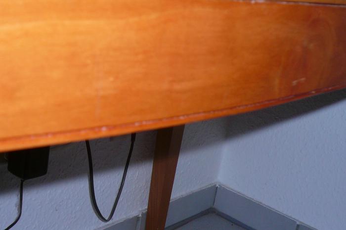

Hier sieht man das Beading des unteren Bogens:
Hier am Rahmen der Seitenfüllung:

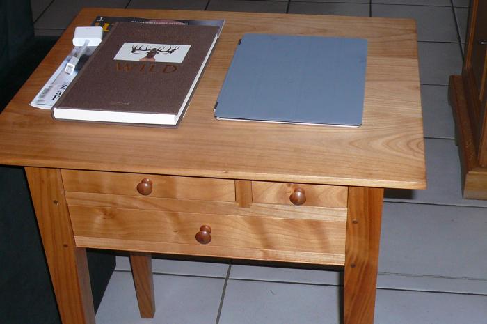

Ein weiteres Beispiel an einem Beistelltisch:
Und die Nahaufnahme:
Holz ist europäische Kirsche. Grundsätzlich sollte man auf eine geeignete Maserung achten. Anfangen sollte man die Profilierung in der Mitte und dann mit der Maserung leicht ausarbeiten. Dazu ist in meinen Augen die "Flügelführung" hilfreich. Garrett Hack macht es aber auch mit einem selbstgebauten Kratzstock. Bei ungünstiger Maserung, z. B. beim versatile Huntboard am Bogen unten, hat leichtes Wässern geholfen.
Ich wollte jetzt nicht diesen Faden kapern, aber mir macht diese wirklich dezente Profilierung sehr viel Spaß. Prima finde ich, daß sie eigentlich nur bei genauem Hinschauen auffällt und man so auch bei einem schnörkellosem Shaker Projekt eine persönliche Note hinterlassen kann.
Übrigens hat mich Marc W. vor einigen Jahren auf den Geschmack mit dem LN #66 gebracht. Bei ihm durfte ich auch meine ersten Gehversuche machen. Genauere Beschreibung der Arbeit auf meinem Blog.
