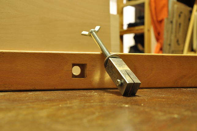

Beim Bau der Säge hat mir Dein Fuchsschwanz gute Dienste geleistet :-) Zu Deiner Frage: Der Spanner ist recht einfach gebaut. Ich habe nur wenige Dinge ,eigentlich nur eine Säge und Bohrer (die Gewinde habe ich von einem Nachbarn schneiden lassen), um Metall zu bearbeiten.. Ich habe hab von einer alten Metallstange 20x20mm ein Stück abgesägt, darin einen Schlitz für das Sägeblatt und dann von der anderen Seite eine Bohrung eingebracht, in der eine Gewindestange M10 sitzt... Das Sägeblatt wird durch eine M5 Schraube gehalten... Ich glaube man sieht es besser auf dem Bild...
Beim feilen der Säge bin ich noch am Üben... Die Säge zog bei diesem Schnitt ein bisschen zur Seite. Daraufhin habe ich das Blatt auf der Seite noch einmal abgezogen so wie es in der Schärfanleitung von Friedrich steht... Dann war es besser...
