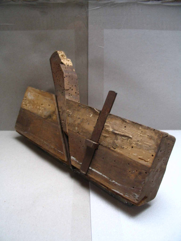

Hallo Florian,
anbei einige Bilder zur Verdeutlichung von "gerades Eisen in schräger Sohle für Gratfeder". Sie zeigen einen Grathobel in bedauernswertem Zustand, für den beabsichtigten Zweck eignet er sich jedoch hervorragend.
Wie gesagt, der Hobel hat ein rechteckiges Eisen (ca. 20 mm breit) und hobelt eine Gratfeder im Winkel von 75° (+/- 1/2°) an. Das wird durch die zur Längsachse des Hobels schrägen Bettung des Eisens erreicht.
Steve Knight aus Amerika baut Plattbänke mit rechteckigen Eisen nach dem gleichen Prinzip.
Wie man die notwendigen Winkel ausrechnet, bekomm ich auch nicht zusammen (ganz mieser Mathematiker), zeichnerisch müßte es mit Hilfe der einer Dreitafelprojektion klappen.
Zuerstmal eine Ansicht des Hobel; man beachte die Leiste, die sich oberhalb des Vorschneiders am Hobelkorpus befindet (wurde ab Werk angeleimt).

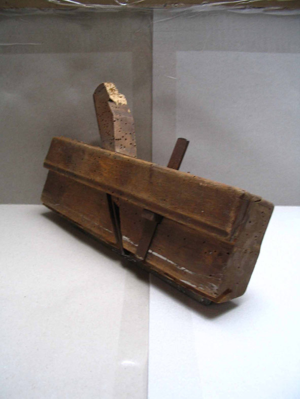

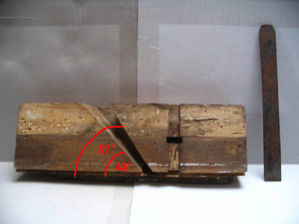

Die gleiche Ansicht mit abgenommener Leiste. Man erkennt nun die Innereien des Hobels. Ein solcher Hobel läßt sich relativ einfach herstellen, ein Austemmen von oben entfällt, da man ja einigermaßen bequem von der Seite aus anreißen und arbeiten kann.

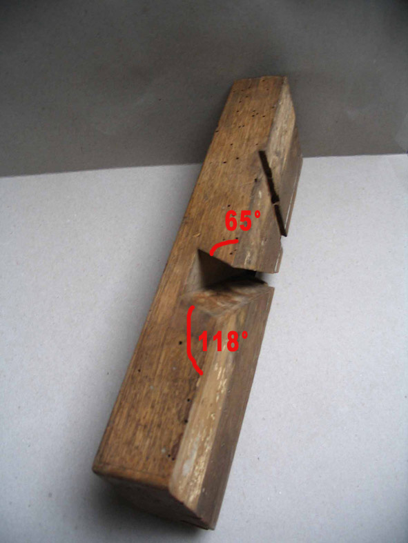

Zuletzt noch eine Ansicht von oben, man sieht die schräge Bettung des Eisens.

anbei die versprochenen Winkel. Tut mir leid, hat etwas gedauert.
Der Hobel ist insgesamt 26 cm lang, 8 cm hoch, der eigentliche Kasten 3,6 cm breit; dazu kommt nach die angeleimte Leiste, die auf Hobellänge 3,6 cm hoch und 1 cm breit ist.
Die Hobelsohle ist zur Breitseite in einem Winkel von 75-76°, ergibt einen Gratwinkel von ca. 15°.
Der Bettungswinkel des Eisens zur Sohle ist 48°, der Winkel des Keilwiderlagers ist 57° (jeweils nur zweidimensional gesehen !!!). Somit "keilt" der Hobelkeil mit 9-10°, wie bei normalen Faushobeln auch.
Um nun zu ermöglichen, daß ein rechteckiges Eisen zu einer schrägen Sohle paßt, muß eben das Eisen auch schräg zur Länge des Hobels von oben gesehen gelagert werden. Dieser Winkel ist 62° (im Bild ist nur der Übersicht halber der Nebenwinkel mit 118° eingetragen). Der Winkel des Keilwiderlagers ist in dieser Ansicht 65°.
Der Einschnitt für Eisen und Keil ist in den 3,6 cm breiten Hobelkörper rechtwinklig zur Breitseite gemessen 2 cm tief ausgeführt, es bleiben also noch 1,6 cm "Fleisch" am Körper übrig.
Etwas fummelig dürfte die Anfertigung des Keiles sein, da nichts rechtwinklig ist und alle Winkel unterschiedlich sind. Mit einer Zeichnung und etwas Probieren dürfte man das aber hinbekommen. Die jeweils maximalen Maße des Keils sind ca. 17 cm lang, 2,3 cm breit und 2,8 cm dick.
Bei Fragen un Unklarheiten einfach schreiben.
