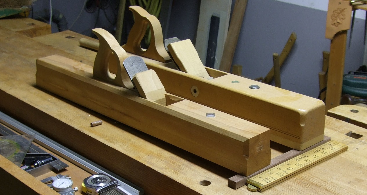

Der Balken
Eigentlich hat man in Deutschland immer schöne und ergonomische Hobel gebaut. Mir haben es die alten Kurzraubänke angetan. Nur scheint im 20. Jhrh. die Entwicklung nicht mehr in allen Belangen fortschrittlich.
Im 15. Jhrh. hat man das Wangenwiderlager eingeführt, es war eine gewaltige Weiterentwicklung, da die Konstruktion einen größeren Druck aushielt, als die Bolzenvariante. Im 16. Jhrh. gab es i.d.R. keine Hobel mit Bolzenlager mehr mit Ausnahme der eisernen Vergatthobel.
Die Formen waren durchaus elegant, die Eisen schmäler. Bauchige Hobelkörper stammten wahrscheinlich aus germanischen Zeiten. Man konnte sie gut fassen. Da die Eisen schmal waren, konnte man sie lange bedienen.
Im 20. Jhrh hat man das Bolzenlager wieder hervorgekramt und weiterentwickelt. Die Form wurde rechteckig und auch immer klobiger, was die Raubänke betrifft. Ich habe meine Raubank aus den 70igern ausgemustert. Sie hält keinem Vergleich stand gegenüber einem Metallhobel gleicher Größe oder einem Holzhobel aus dem englischsprachigen Raum. Die Dimensionen sind dermaßen groß, dass ein exaktes Arbeiten wie beim Fügen nicht mehr ohne weiteres möglich ist. Der große Körper verhindert auf Tuchfühlung zu gehen mit dem Werkstück. Die Schnittkante zu runden geht bei der Hobelart nicht mehr. Die Schnittkante muss gerade sein, die Methode bedingt eine hohe Praxis.

Eine wirkliche Verbesserung...
[In Antwort auf #123600]
Hallo Alexander,
Du hast ja jetzt schon länger Erfahrung mit dem "abgedünnten" Hobel. Mich würde interessieren, ob und inwieweit die Sohle gearbeitet hat.

Re: Ulmia Kurzrauhbank "Razee" - Update *BILD*
Hallo Alex,
sieht super aus, Dein neuer Griff. Ich finde die KRB auch einen tollen Hobel, der bei mir das Arbeitspferd schlechthin ist. Eine meiner KRB hatte ich auch "rasiert", dummerweise ist das Ding mir gleich runtergefallen und der Griff gebrochen. Jetzt steht sie noch verletzt und arbeitslos herum.
Frage zum Griff: der erste war wohl mittels Zuganker verschraubt. Wie hattest Du hier das Gegenlager gearbeitet? Rampamuffe (ich hasse diese Dinger)?
Jetzt hast Du anscheinend nur noch verklebt, oder?
Könntest Du Deinen Griff auf Kästchenpapier mal foddophieren und das Bild hier einstellen? Die Form sieht so sehr schön aus, daß ich sie gerne nachäffen, äh, nachbauen würde.
Philipp (der mangels Bandsäge seine vielen hölzernen Rauhbänke noch nicht rasiert hat...kommt aber noch.)

[In Antwort auf #123607]
Hallo Marc,
es ist schwer zu sagen, ob eine Veränderung in der Hobelsohle durch die "Razee" Form oder einfach durch Klimawechsel stattfindet. Ich habe nicht den Eindruck, dass sich da etwas verschlechtert hat. Ich bin da eher ein Pragmat: wenn ich merke, dass der Hobel nicht gut arbeitet, prüfe ich die Planheit der Sohle und arbeite ggf. nach. Das letzte Mal habe ich zum Beginn des Winters die Sohle plan gemacht. Es ist in dem Zusammenhang wohl wichtig zu erwähnen, dass sich meine Werkstatt in einem ungeheizten Kellerraum befindet.
Abgesehen davon ist trotz Wachs ein Verschleiß der Sohle durch Abnutzung durchaus vorhanden, so dass dieses dann gleich mit beseitigt wird :-) Leider gibt es ausgerechnet diesen Hobel ja nicht mit Pockholzsohle. Andererseits würde ich mir ohnehin keinen Hobel mit Bolzenwiederlager mehr kaufen - ich teile Deine Meinung zur Überlegenheit des Wangenwiederlagers völlig.
Gruß -Alex

[In Antwort auf #123610]
Hallo Philipp,
das Gegenlager bei dem ersten Griff war eine Rampamuffe M8 - ein Riesenteil. Ich kann die auch nicht leiden. Da der Winkel der Schraube nicht mit dem neuen Grff zusammenpasste, habe ich den jetzigen eingeklebt und die Rampamuffe weggelassen. Der Fuß ist komplett eingestemmt und verklebt.
Und weil ich - im übertragenen Sinne - der Typ mit Gürtel UND Hosenträger bin, ist der Griff von unten gebohrt und eine 8mm Stahlstange zur Aussteifung mit Epoxidharz satt eingeklebt. Der bricht so schnell nicht ab :-)
Gruß -Alex

Eine Bitte
ich verstehe es noch nicht richtig. Was genau sind die Nachteile eines Bolzenwiderlagers und die Vorteile eines Wangenwiderlagers?
Vielen Dank für eine paar aufklärende Worte.

Greber, mh... *MIT BILD*
Ja, den Greber lese ich auch - im Moment etwa zum 4. Mal. Es ist ein Werk von unschätzbarem Wert, leider vergriffen. Es gibt meines Wissens kein Äquivalent, nicht mal in Amerika. Die haben den Greber sogar übersetzt. Letztens habe ich mir noch Günther Heines Werk geleistet. Es beschreibt die verschiedenen Werkzeuge des Schreiners und Drechslers, geht natürlich nicht so ins Detail, ist auf der anderen Seite aber besser bebildert, große, S/W Fotos.
Der neue Clark & Williams ist eine Spezialkonstruktion, da das Eisen nur zwei Zoll breit ist, der Hobelkörper aber 28 Zoll lang. Es ist eine sehr gute Fugbank. Deutlich feiner gearbeitet als die Ulmia Raubank aus den 70igern. Der Hobelkörper ist im Querschnitt etwa jeweils 1 cm schlanker und niedriger. Der Griff sitzt gleich hinter dem Eisen, das ergibt ein Plus an Kontrolle.
