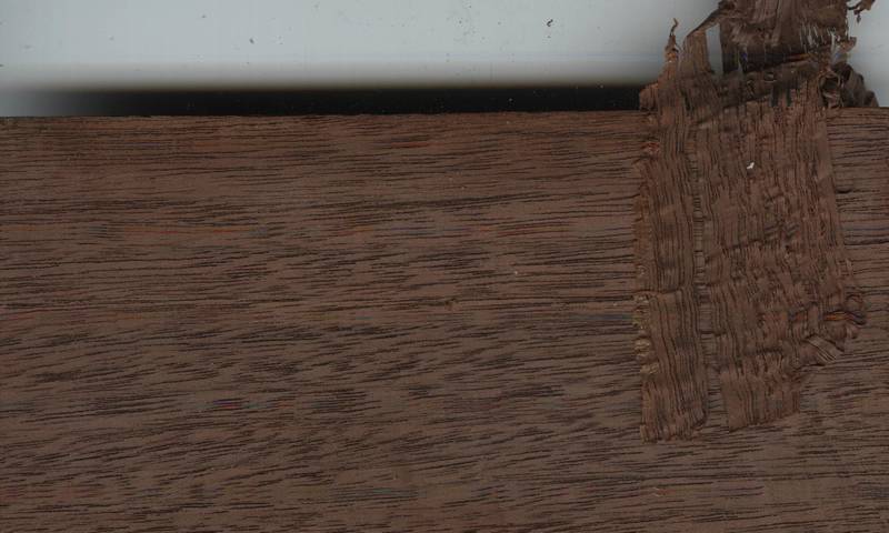

Hier die Rückseite des dachartigen Zeiteils, (auf dem Bild mit der Schubladenführung zu sehen).
Ich habe das Teil, nach dem es sich mit bloßer Hand abnehmen lies, über einen Hobel gaschoben, die Seite ist nicht super glatt geworden aber ich hatte etwas Angst um meune Finger, da so ein Hobeleisen ja keine großen unterschiede macht.
Einen Spahn habe ich mit auf den Scanner gelegt.
Ist das Nußbaum? (Die Farbe die das Bild auf meinem Bildschirm hat, passt recht gut zum Orginal). Von der Anderen Seite sind 11 Jahresringe zu erkennen.
Es ist anscheinend das gleiche Holz wie auf der Oberfläche als Funier und auch, woraus die Säulen bestehen.
Andreas N.

Warum werden die Füllungen eigentlich verkleidet?
Ich habe hinein gesehen und leider keinen Schatz entdeckt:-(.
Die Füllungen werden mit 6 auf dem einen, 10 auf dem anderen Türflügel, mit je einem Drahtstift befestigten, kurzen Fichtenleisten, gehalten.
Im Zwischenraum war leider nur stark nach Eiche riechende Luft.
Die rückseitige Verkleidung aus Eiche war jeweils, mit noch nicht verrosteten 10 Drahtstiften, mit recht großen Köpfen, gehalten.
Ich tendiere immer mehr dazu, dass die Füllungen auch aus Nußbaum sind, wenn das auch ungewöhnlich rot aussieht.
Gibt es andere Meinungen??
Ich habe noch Beschriftungen gefunden die meine Großmutter zu enträtseln versucht. Das einzig für mich lesbare war, 25/11 wobei die erste Ziffer oben einen komischen Kringel hat (vielleich Schreibfehler?).
