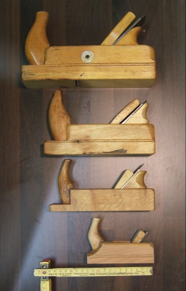

Für die ersten Hobelschritte empfehle ich einen sogenannten Knabenhobel (Dieter Schmid hat einen von ECE im Programm).
Hier ein Bild meiner Knabenhobel; oben im Bild zum Vergleich ein normaler
Schlichthobel:
