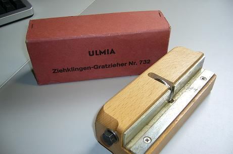

martin
Re: Ziehklingen-Gratzieher *MIT BILD*
[In Antwort auf #113867]
es war noch gar nicht die Rede vom Ziehklingen- Abzieher, z.B. von Ulmia.
Hat jemand Erfahrung mit diesem Gerät, ich habe es bislang noch nicht getestet?
Bemerkenswert scheint mir hier auch der Aufkleber auf der Rückseite: "vor dem Gratziehen Gleitschiene, Ziehstahl und Ziehklinge ölen oder fetten"
Martin
Martin
