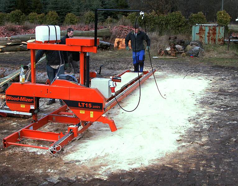

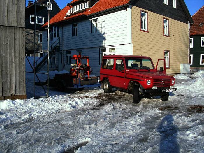

Schon am Donnerstag sind alle Vorbereitungen abgeschlossen, das Einsatzfahrzeug steht voll ausgerüstet in der Harzer Eiswüste abfahrtbereit.

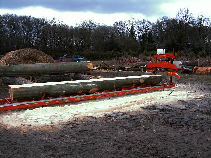

Da schon nach der etwa sechsstündigen Fahrt am Freitag alles sägebereit aufgebaut werden konnte, wurde am Samstag früh sehr zügig zu arbeiten begonnen. Hier sind die Blöcke noch zu sehen.

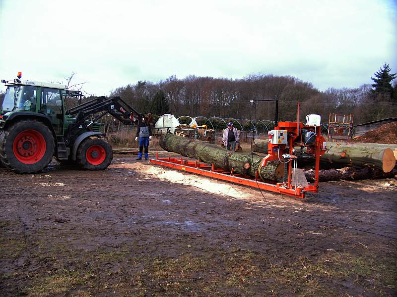

Großes Glück hatten wir bei dieser Aktion auch mit dem Wetter, es war durchgehend Regen angekündigt, der beschränkte sich dann jedoch auf etwa 3 mal drei Minuten am ganzen Tag. Hier zusehen ist wie die etwa 7m langen Blöcke auf die Säge geladen werden.

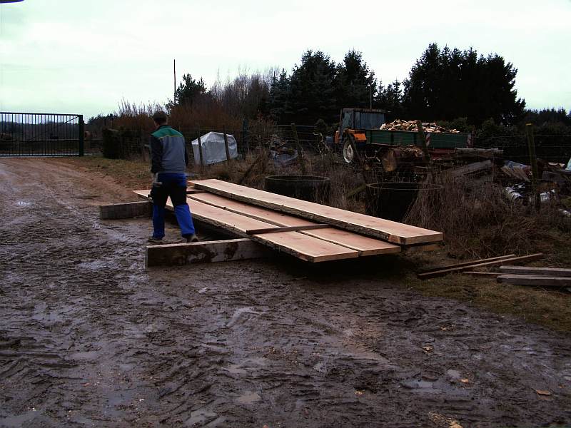

Die Eiche wurde zu Bohlen von im Randbereich 65mm, im Mittelbereich 80mm geschnitten. Bei Bohlen von etwa 80mm Stärke, 60cm Breite und rund 7m Länge immerhin ein drittel Kubikmeter für nur eine Bohle! So eine Bohle lässt sich ohne schweres Gerät nicht handhaben, sie dürften um die 5 Zentner wiegen.

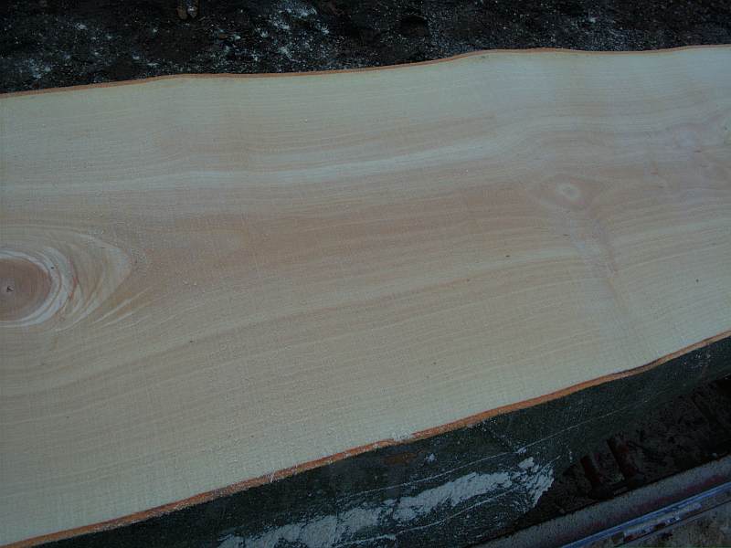

Hier noch ein Blick "in" die Buche:

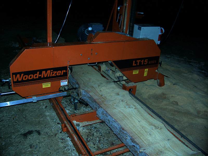

Nachdem noch kleinere Stücke Birne aufgeschnitten waren, unter Totalschaden an einem Sägeband aufgrund eines halben Dutzends an Nägeln, wurden noch die als Unterlage für die Laubholzblöcke dienenden Lärchenstücke auf die Säge gelegt. Der letzte Schnitt des Tages schon im Dunkel.

Was kann Dein Frontlader denn maximal heben? Unsere Ulmenabschnitte
haben 2,5t und wir haben festgestellt, dass wir damit sämtliche
Frontlader der hiesigen Landwirte völlig überfordert hätten.
Beiträge: 2826
Re: Stammholz aufschneiden
Hallo Heinz,
der Frontlader hebt im unteren Bereich ca. 1,7 to, in gut 1 m Höhe noch knapp 1,5 to. Wenn man nur an einem Ende hebt wäre auch Deine Ulme kein Problem für mich. Die unteren Baumabschnitte bei mir haben sicher auch gut 3 to gewogen unddas Aufladen geht dann nur mit kleinen Tricks wie hin und her schaukeln, damit der Frontlader höher hebt.

Was war denn der Grund für die sehr langen
Stammabschnitte? Heinz ist ja technisch bestens
ausgestattet, aber irgendwann müssen die Bohlen
ja mal auf Band- oder Kreissäge, und spätestens
da wird es ja auch in trockenem Zustand noch richtig
bitter bei diesen Monsterplanken!

Der Grund dafür die Bohle in 7m zu schneiden war, das 2x 3,5m etwas zu kurz erschienen. Da die Technik zum Laden der Stämme und Bohlen vorhanden ist hat Heinz sich halt entschieden sie am Stück aufzuschneiden. Die Entscheidung wie lang die Bohlen werden fällt halt weitesgehend dann wenn der Stamm in kürzere Stücke geteilt wird. Realistisch reicht es für alles ausser Treppenwangen aus Bohlen von 4 oder 4,5m zu schneiden, für Treppenwangen dürfen es auch 5,5 oder 6m sein.
