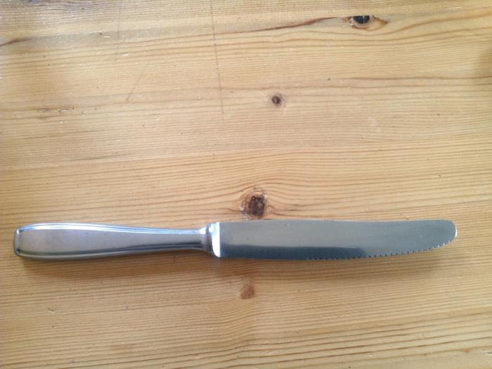

Der letzten Sendung von Pedder lag diese Überraschung bei. Eine kleine Säge mit ungeschränktem 0,2 mm-Blatt. Etwas wirklich feines (Bezahnung 20 tpi). Pedder nennt sie "Buttermesser-Säge", warum wohl :-) Sie wird für eine bestimmte Arbeit beim Bau eines geschlossenen Griffes gute Dienste leisten. Hier 3 Schnitte in 13 mm Buche. Von links: Buttermesser, Feinsäge mit 0,3 Blatt, Zinkensäge mit 0,5 Blatt.
Vielen Dank, Pedder!

tolles Teil und überraschend wie tief sie ohne Schränkung, besonders wenn man die Stärke des Sägeblattes berücksichtigt, schneidet!
eine Bereicherung.. und sicherlich nicht nur für Besteckschubladen! ;-)

witziges Teil. Die Fähigkeit, ungeschränkt so tief in das Holz einzutauchen, besteht aber sicher nur, weil hier das Holz links vom Schnitt sich federnd wegbiegen kann. Im Querschnitt kommt man damit sicher nicht weit (ich habe gestern Dübel abgesägt mit einer ähnlich feinen ungeschränkten Säge; 6mm- Buchenholzdübel waren schon Quälerei)

jetzt wollte ich es genau wissen :-) Hier 2 Schnitte mitten ins Holz (wieder 13 mm Buche), einmal längs, einmal quer.
Es ging problemlos. Aber: im Ernstfall würde ich bei dieser Materialstärke für beide Schnitte zu einer anderen Säge greifen. Das ungeschränkte Blatt erlaubt keinerlei Korrektur nach Schnittbeginn.

es ist unglaublich, wie dünn der Schnitt ist.
Da du keinen Bewegungsspielraum hast (keine Schränkung) muss man bein Sägen sicherlich recht vorsichtig sein, um das dünne Blatt nicht zu beschädigen.
Re: Woodworkingbild der Woche
das Blatt ist zwar nur 2 x so stark wie ein Blatt 70 g Druckerpapier, aber es ist Federstahl. Der verträgt schon einiges. Da das Blatt ungeschränkt ist, muss man schon etwas Druck mit dem Zeigefinger auf den Rücken geben, weil es sonst sehr langsam vorwärts geht. Das Sägen erfolgt daher eher weniger vorsichtig, als mit einer geschränkten Säge, die auch ohne Druck sägt. Aber das hält sie schon aus :-)
