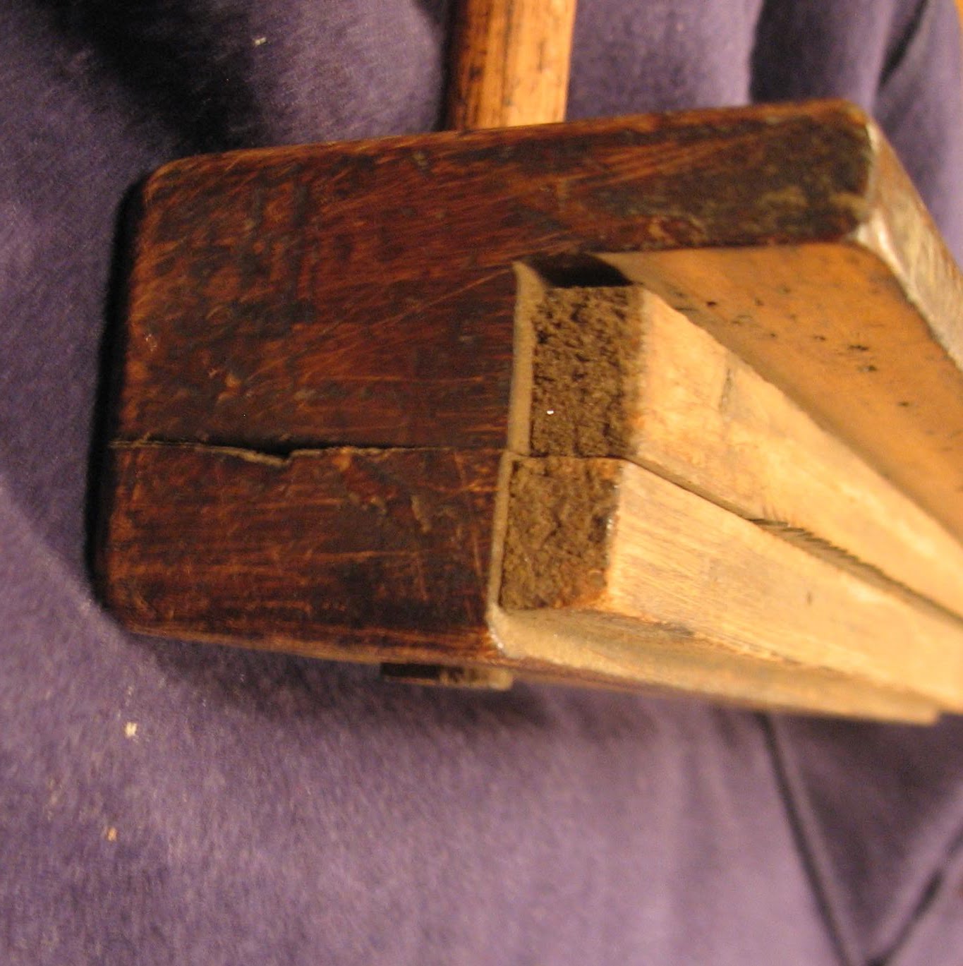

ich hab das schon auf meinem Blog gefragt, aber dafür taugt ein Blog dann wohl nicht:
Ich habe dieses Werkzeug mit einigen anderen Dingen mitbekommen (die allein den Kauf rechtfertigten.) Es ist offensichtlich eine Säge, die in einem festen Abstand zur Kante einen Schlitz herstellen soll.
http://1.bp.blogspot.com/_z4ZtNOMO56s/TMSHeuBo9wI/AAAAAAAAB6g/FBxTNHAGapA/s1600/Nuts%C3%A4ge+hinten.jpg border='0'>
So wie die Säge geschärft ist, sägen allenfalls drei bis vier Zähne, aber das könnte ich ja ändern. Fragt sich nur, wofür?

Wolfgang Jordan hat doch dieser Tage sowas ähnliches auf seinem Blog vorgestellt. Könne zum Vorsägen von Nuten verwendet worden sein. Sieht mir auch nach Eigenbau aus.

das stimmt, da gibt es eine Nutsäge, allerdings mit zwei Blättern. Vielleicht ist es ja auch nur ein Teil einer Säge. Oder was ganz anderes. Deshalb frage ich ja. Gegen Portoersatz geb ich es gern ab, sonst landet es früher oder später in der Brennholzkiste.

wie gross ist denn der Abstand des Sägeblatts von der Brettkante ?

das kann ich erst am Wochenende mesen, wenn ich wieder in Kiel bin.

Es könnte eine Gradsäge oder Adernsäge sein.

Adernsäge scheint mir zumindest nah dran zu sein. Hier die Beschreibung aus dem eLexicon:
Vielen Dank und
liebe Grüße
"Adernsäge",
dient dem Tischler zum Ausschneiden schmaler Streifen in Tischplatten, in deren ausgeschnittene Teile ein Streifen (Bordüre) aus anderm Holze eingeleimt wird. Die "Adernsäge" hat die Gestalt eines Hobelkastens und zeigt statt des Hobeleisens ein Sägeblatt. Die untere Fläche (Sohle) ist nicht eben, sondern in der Art rechtwinklig abgesetzt, daß die Sohle sich der ganzen Länge nach in zwei ebene Flächen teilt, deren rechte tiefer liegt. Der hierdurch gebildete Anschlag ist durch Holzschrauben verstellbar, um die Breite [* 2] der Bordüren verschieden zu machen.

Das kenne ich schon. Fa. D Flir hat so etwas gefertigt.
Katalog 1909
