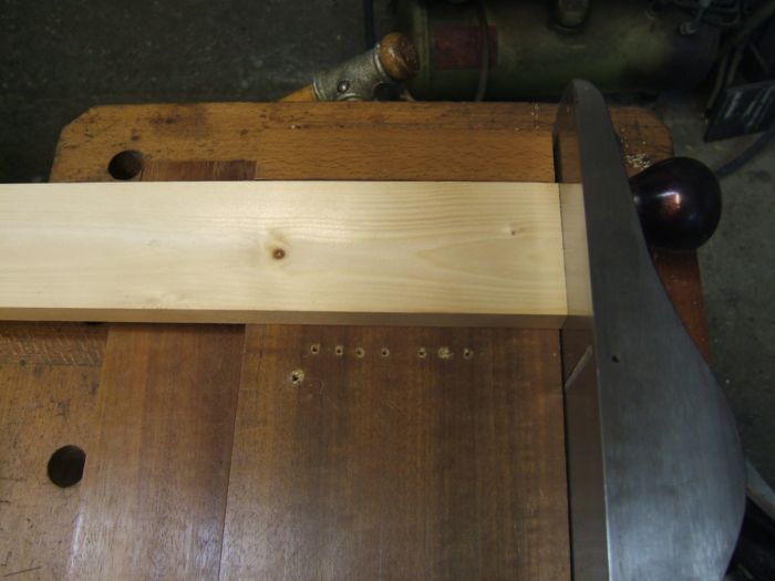

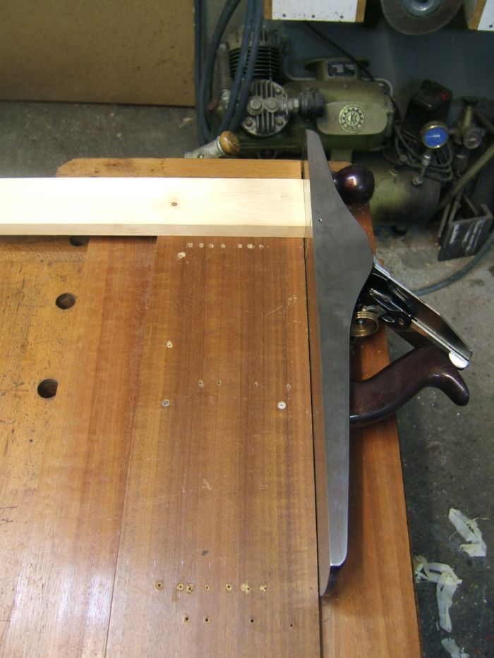

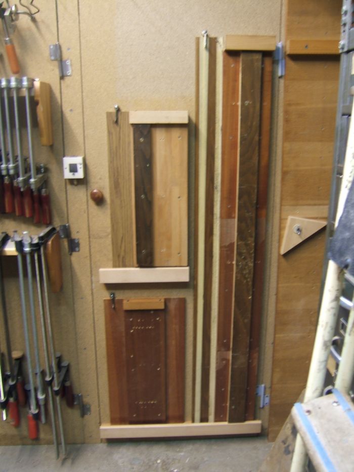

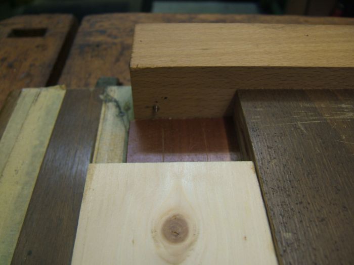

Das Bild, das ich eingestellt habe (das Einstellen mehrerer Bilder ist mir noch nicht gelungen, Ihr könnt Sie Euch aber in der Bilder-Datenbank ansehen) ist auf den ersten Blick etwas verwirrend, deshalb möchte ich es kurz erklären:
Die Fügelade besteht grobgesagt aus einer Anordnung von übereinandergelegten Brettern: Auf dem untersten Brett kommt der Hobel mit seiner Wange zu liegen (links), auf diese Brett wird ein weiteres geschraubt, als Auflage für das Werkstück (im Bild das helle Fichtenbrett), dann kommt (muss aber nicht) ein weiteres, verstellbares Brett, an dem sich das Werkstück beim Fügen abstützt. Diese Brett macht auch das Hobeln schmaler Leisten möglich; bei diesem Brett ist darauf zu achten, dass die Kante gerade ist, sonst kann sich die Leiste beim Hobeln durchbiegen. Am Kopfende ist ein Stopholz angebracht, die das Verschieben des Brettes in Längsrichtung verhindert.
