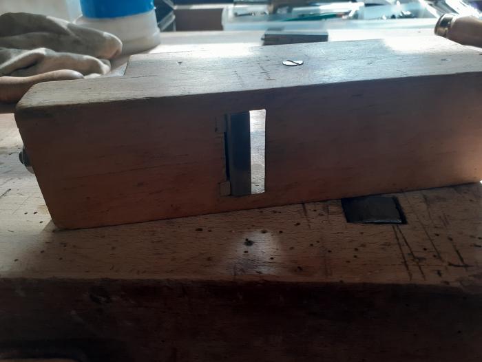

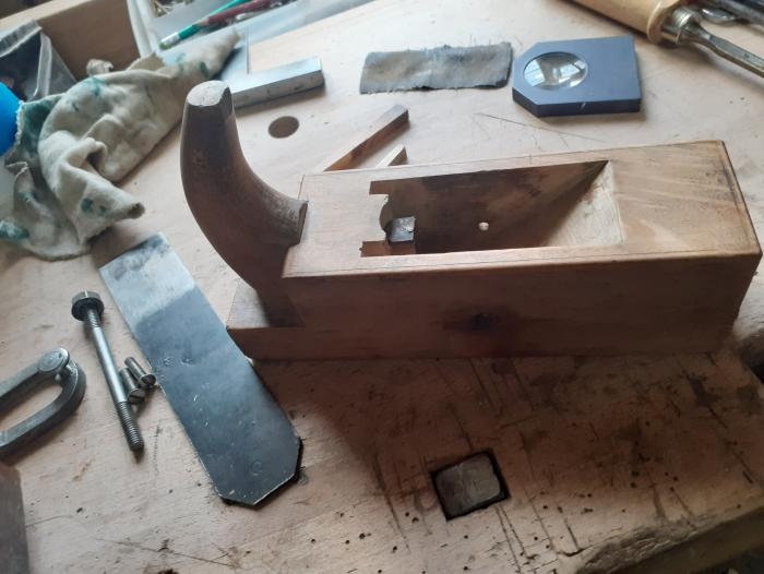

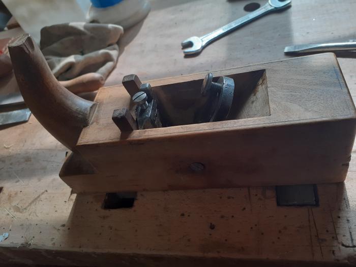

...bin am Restaurieren eines unbekannten Hobels.
Der Hobel hat ein ungewöhnliches Maulverstellsystem mit 2 Keilen und einem
metallenen Vorbau, der in der Höhe verstellbar ist.
Das 42mm Einfacheisen ist von Goldenberg (Frankreich).
Wer kennt den Hersteller oder weiß etwas mehr...
Bei Wolfgang hab ich schon nachgesehn...
gruß Andreas

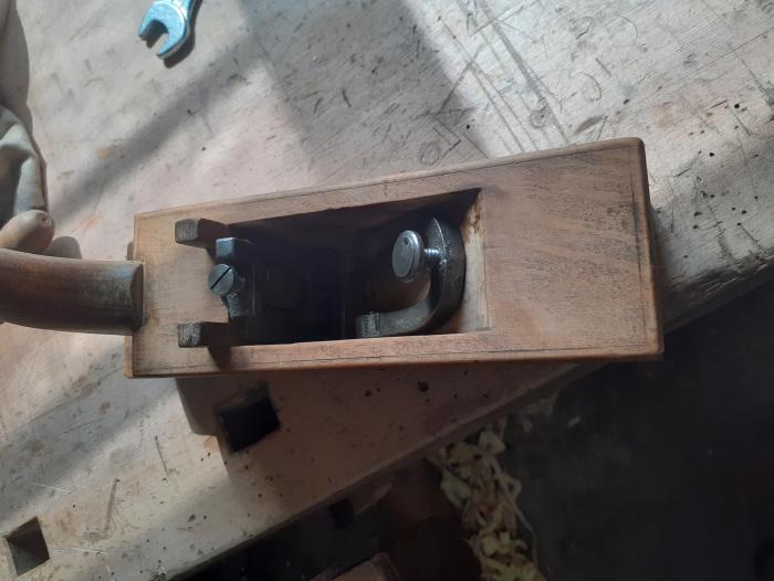

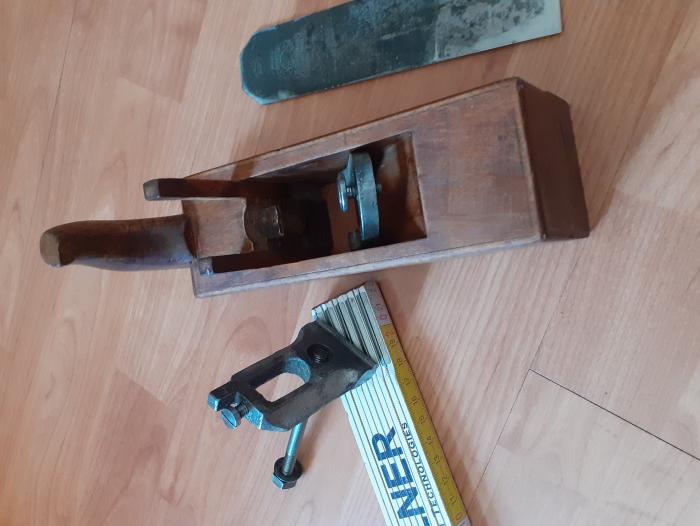

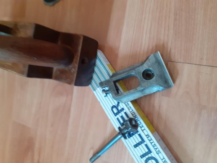

Hallo Rafael,...
...das Prinzip des verstellbaren Hobelmauls ist hier ähnlich wie bei den ULMIA Reformhobeln gelöst.
Eine Gewindeschraube wird durch den vorderen Hobelkasten in einer Bohrung geführt und presst das
metallene Vorbauteil mit der Sohle gegen den Hobelkasten. Die Schraube auf dem Kopf des Vorbauteils verstellt
den Vorbau in der Höhe. Die Kleinen Keilstifte scheinen als Seitenregulation zu dienen und sind wohl
bestimmt die Sohle des Vorbaus mit minimalem Keildruck parallel zur Schneide auszurichten...???
Eine U-förmige Klappe mit Verstellschraube fixiert das Einfacheisen.
Die Daten sind hier sehr widersprüchlich, was mich etwas stutzig macht. Dem Einfacheisen nach
(Eisen mit Spanbrecher paßt nicht rein...?!) müßte es ein Schlichthobel sein, nichtdestotrotz weißt er
Merkmale eines Putzhobels auf,...was er aber nicht ist, wegen des Bettungswinkels von 45°....etc, etc.
Vll hat der Kurt sowas schon gesehn...???
LG A.

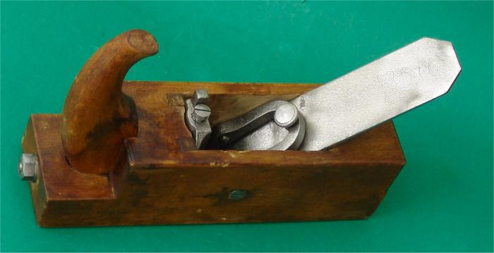

[In Antwort auf #93002]
das ist ein Patent Richard Gebel aus Dahme, Museum ansehen!
PATENTSCHRIFT NO. 88696
Patentiert im Deutschen Reiche vom 21. Februar 1896 ab.
Er hat mehrere Patente
Gruss- Kurt

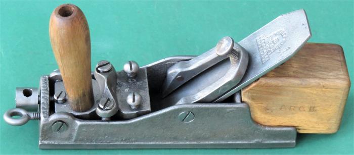

Beiträge: 295
Re: Unbekannter Hobel...??? *MIT BILD*
Beitrag von Kurt Heid »
Bilder 2 Patente nachlesen in meinen Buechern
Kurt
Andreas Ranogajec
Beiträge: 582
Hallo Kurt,
in der Tat ist das Patent ähnlich, nur dass bei mir keine Federn zum Einsatz kommen,
sondern zwei Kolzkeile, die gegen diese Hobelmaulplatte von vorne drücken.
Wahrscheinlich eine Abwandlung, etwas ähnlich dem Reformputzhobel- Patent, wo auch nur
eine Stellschraube in der Bohrung steckt .
Somit hat das Gebel-Patent sicherlich mindestens 3 Abwandlungen.
Danke nochmal für den Hinweis.
(Keinen Schimmer, warum die Bilder um 90° gedreht wurden???....)
Beste Grüße
Andreas

Kurt Heid
Beiträge: 295
Andreas Ranogajec
Beiträge: 582
Hallo Kurt,
Danke nochmal , dass Du im Buch nachgesehen hast und diese Bilder hier präsentierst.
Das ist nämlich genau der Bruder von meinem Hobel. Nach dem Werbebildchen ist es also kein
Schlicht, sondern ein Putzhobel. Das erklärt auch die kurze Form des Hobelkastens und das
relativ schmale Einfacheisen von 42mm!
Während der Schlichthobel ein Federsystem hat, ist es hier eine Eisenzustellung, die man sehr
fein einstellen kann ...für die feine Spanabnahme eines Putzers also.

Hallo Andreas, hallo Rafael, hallo Kurt,
ein interessantes System zu Maulverstellung. Das habe ich noch nicht gesehen.
So richtig habe ich das doch recht aufwendige System aber nicht verstanden.
Für was sind denn die zwei Holzleistchen gut? Zum "Kontern" des metall´nen "Maulverengungs"-Teiles?
Auch die recht aufwendige Höhenverstellung dieses Teiles ist mir nicht ganz klar?
Soll der Hobel vor dem Eisen nur auf diesem Teil aufliegen und nicht am hölzerenen Kasten? Könnte ja beim Abputzen von Maserfurnier (wie in der Werbung erwähnt) tatsächlich von Nutzen sein?
Warum ist das Teil nicht symmetrisch, sondern hat an einer Seite eine "Nase"? Klopft man da mit dem Hammer drauf?
