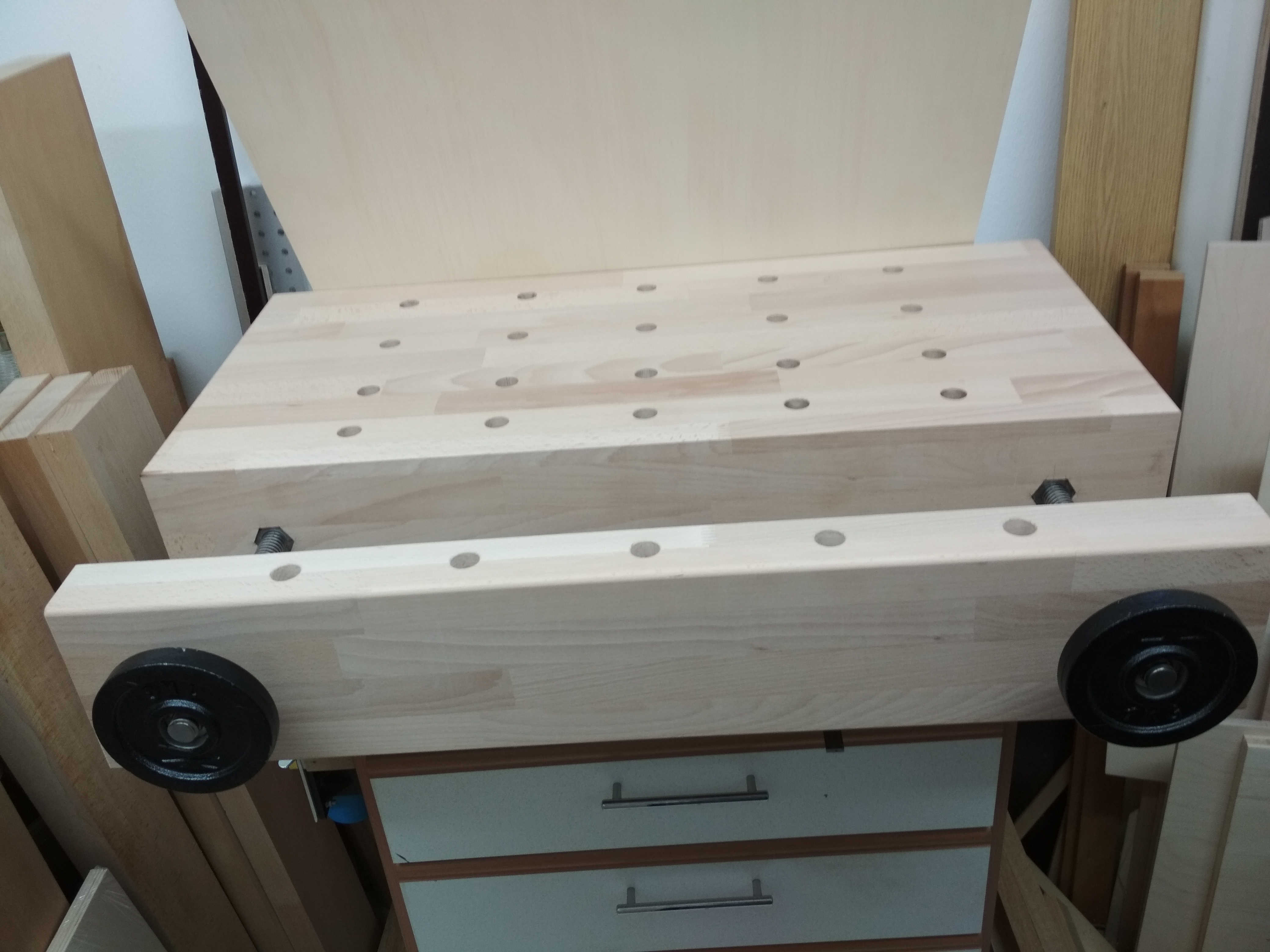

Die Aufsatzzange mit einer Breite von 82cm habe ich aus Leimholzplatten (zum Teil Resten aus dem Baumarkt) gebaut. Es ist dabei möglich, Teile bis zu einer Breite von 60 cm einzuspannen.

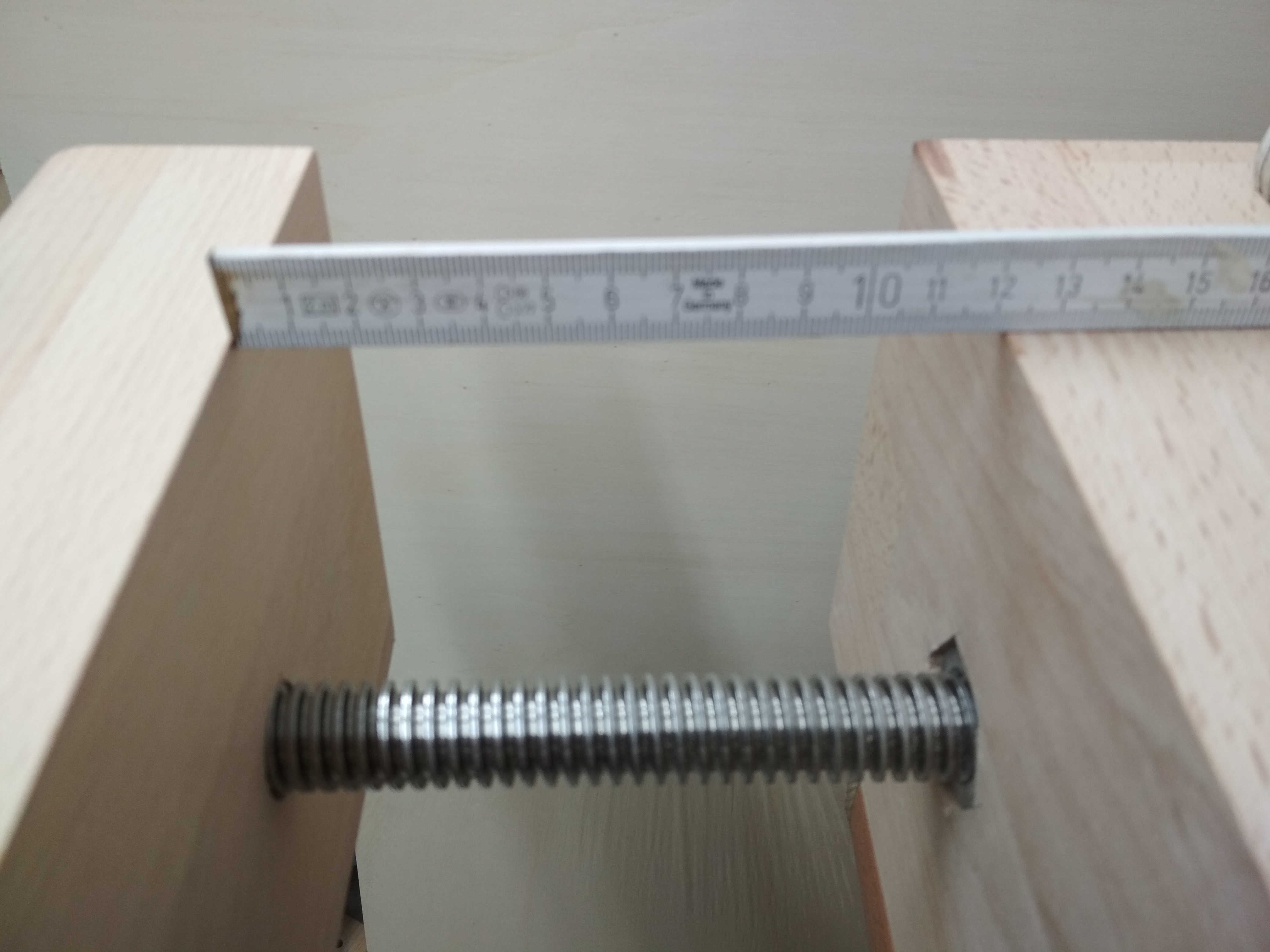

Als maximale Dicke eines Teils habe ich bis jetzt 12cm eingestellt. Das war bisher auch ausreichend, ...
... wenn mehr gebraucht werden sollte, kann ich die Gewindestange (TR 20x4) noch weiter nach außen drehen. Dafür muss ich nur die beiden Muttern lösen und in der neuen gewünschten Position wieder festziehen.

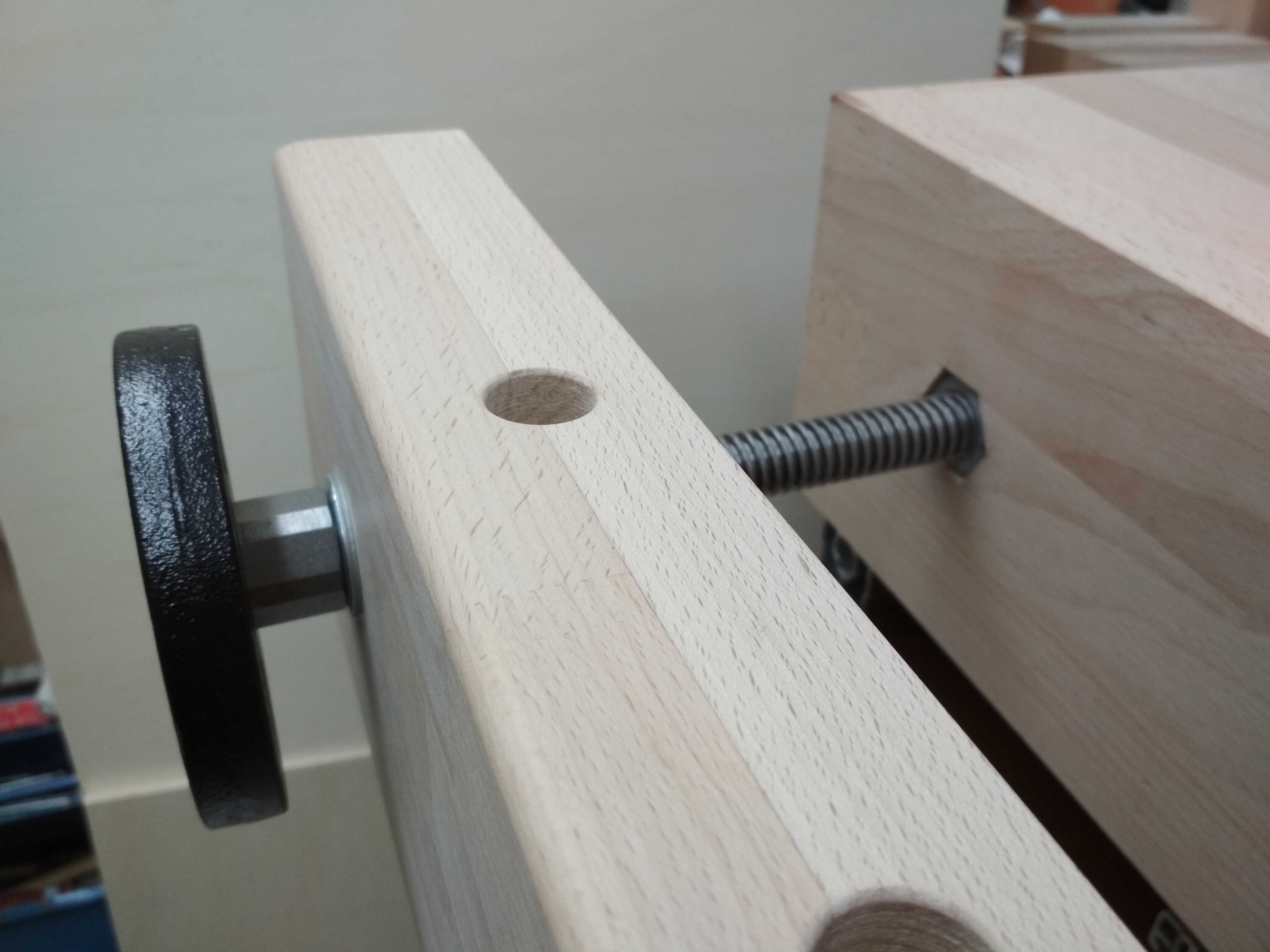

Zwei Muttern wurden so am Tellerschleifer abgeschliffen, dass ich sie in die Hantelgewichte mit Schraubzwingen einpressen konnte, hält bisher tadellos. Gleichzeitig geben sie genügen Abstand zur beweglichen Backe, dass man gut drehen kann.

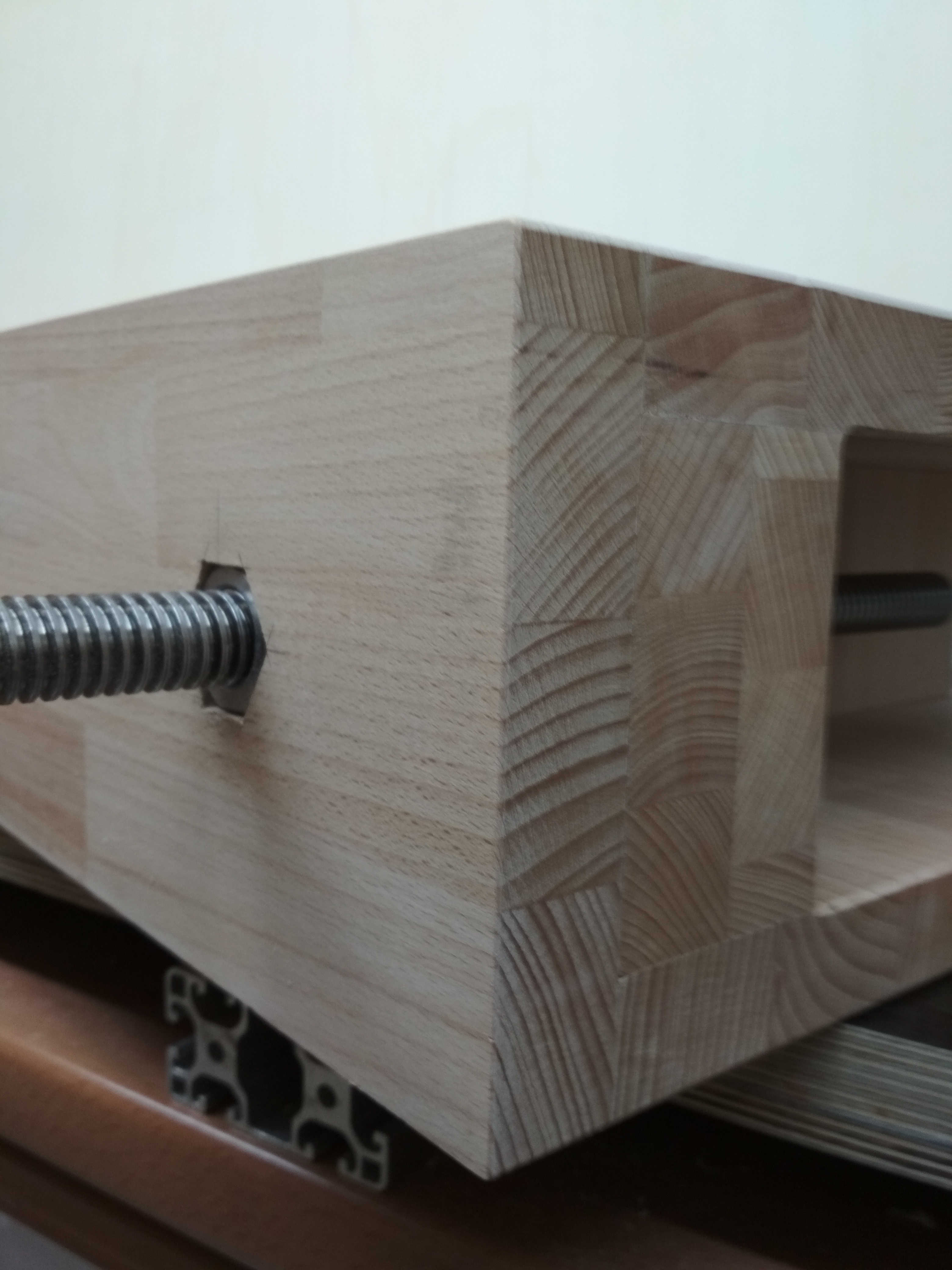

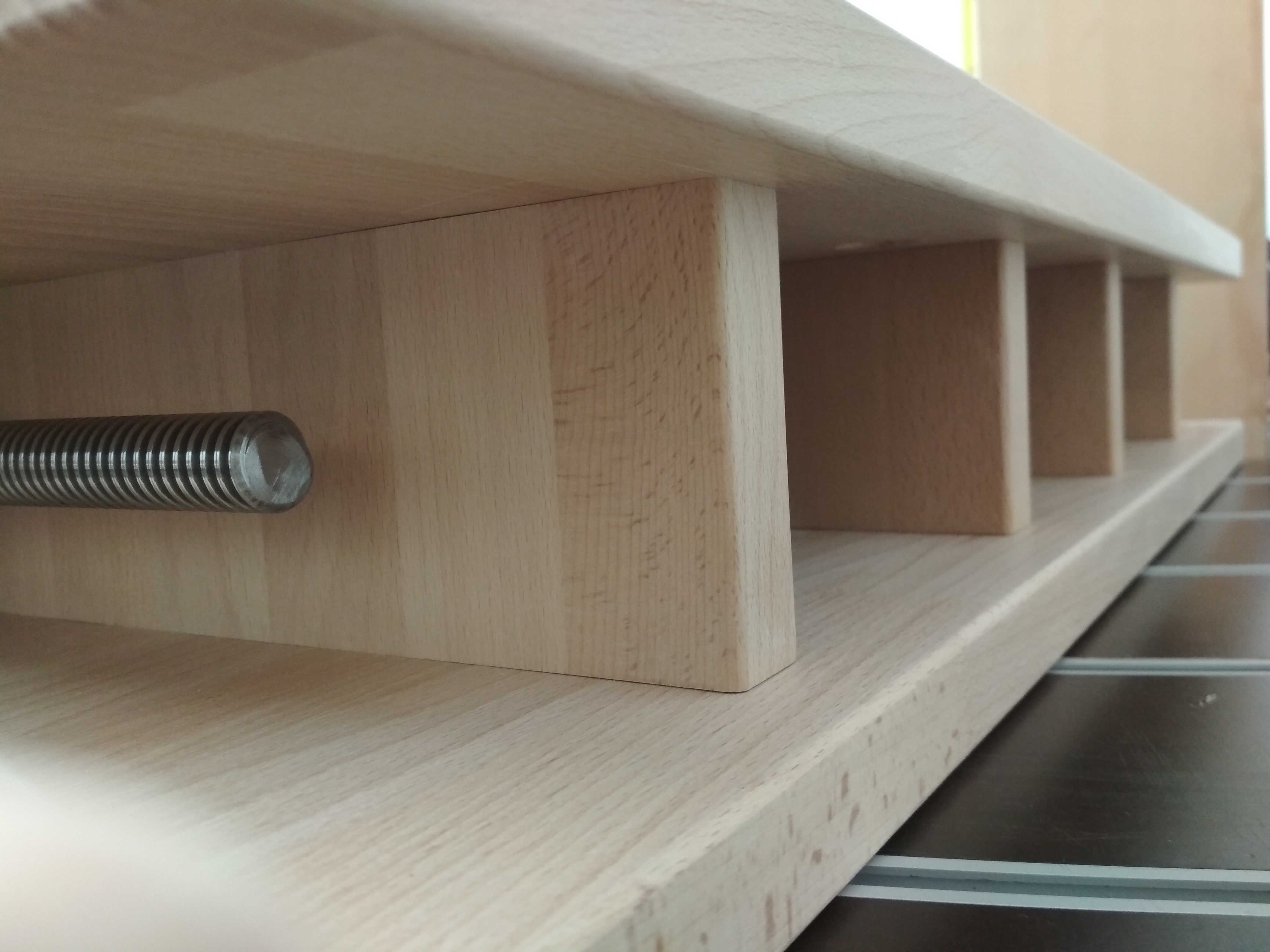

Durch die "dreifache" Holzdicke konnte ich in der festen Backe je eine Mutter links und rechts einlassen, ohne dass eine zu geringe Wandstärke übrig geblieben wäre.

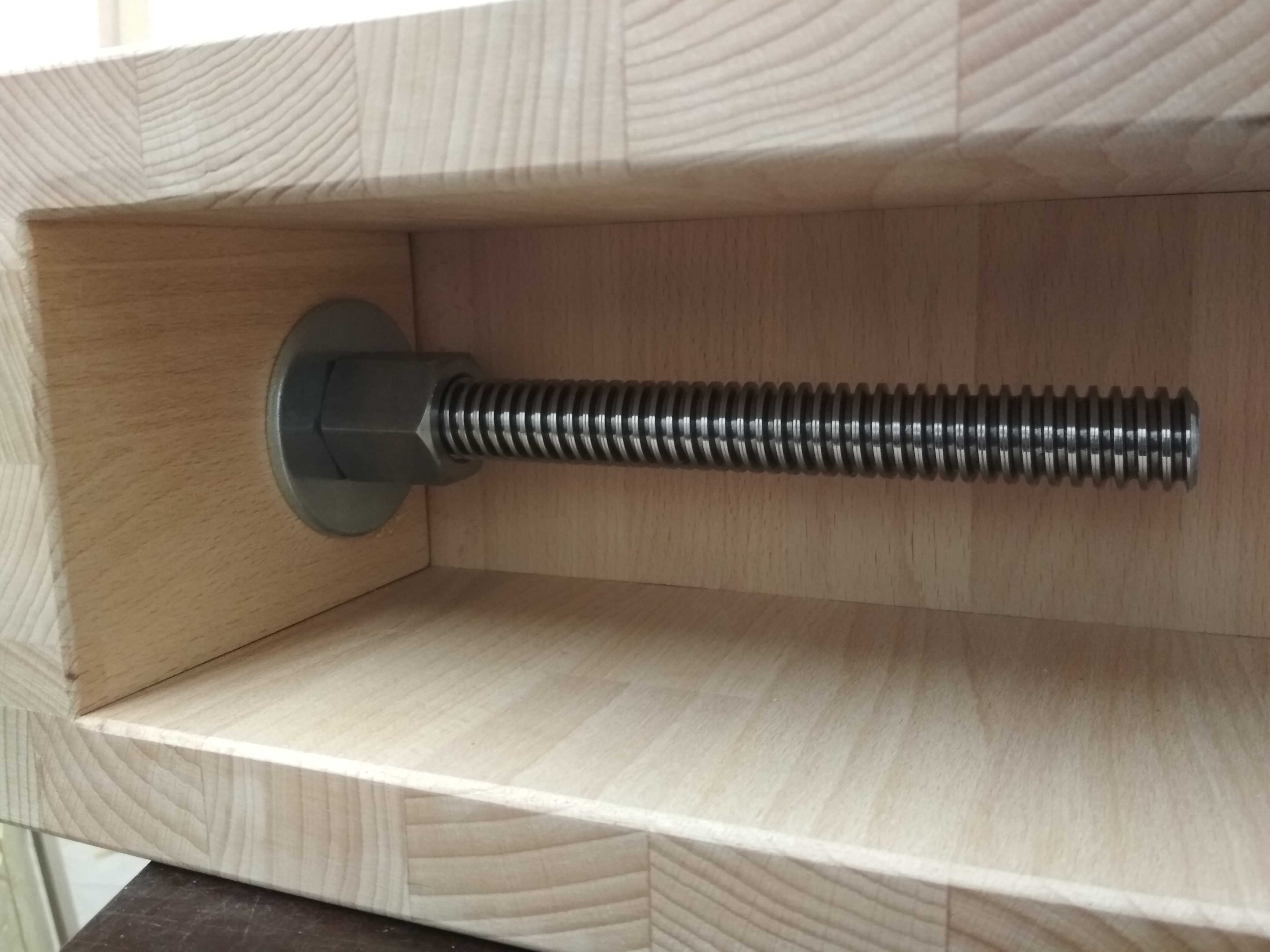

Die Bohrungen (siehe erstes Bild) haben einen Durchmesser von 20mm (Forstnerbohrer und Abrundfräser vor dem Zusammenbau). Quadratische Klötzchen der Kantenlänge 40mm werden noch in Abschnitte einer Buchenholzrundstange (D=20mm) eingeleimt und als Einspannhilfsmittel genutzt. Leder habe ich keines aufgeklebt, ich kann die Teile bisher auch so ausreichend fest spannen.
