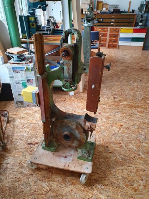

Irgendwann im August schrieb mir mal der Jörg,
er hätte ne schöne Bandsäge im Netz gefunden, ob die nicht was für mich ist...
Bis jetzt hatte ich ne kleine Metabo 5378. Die lief zwar ganz gut, war aber doch etwas klein.
Die Bandsäge war bei uns ums Eck, also ab in den Transit und die Säge anschauen.
Nun ja, die Säge stand länger als 10 Jahre draussen... Zwar überdacht, aber
trotzdem sah sie schwer mit genommen aus.
Motor lief, alles notwendige war dran, also Fuß und Tisch demontiert und die Säge mitgenommen.
In der Werkstatt wurde dann nach und nach die Säge komplett zerlegt.
Die obere Bandrolle abzuziehen war nicht ganz ohne, aber mit Brenner und
und der Anwendung von mittlerer Gewalt hats dann doch geklappt.
(Ich hatte ein wenig Angst, dass der Guss der Rolle bricht...)
Als erstes hab ich alle Anbauteile, den Fuss und das Gestell mit Drahtbürste
und Flex sauber gemacht. Das ist laut, dreckig, macht keinen Spass
und man darf sich abends die Reste der Drahtbürste aus allen möglichen Körperteilen
rausoperieren.
Der Gusstisch wurde mit viel WD40 und feinen Schleifmitteln gereinigt.

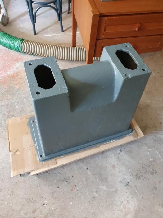

Ich hab mich entschieden einen Großteil der Säge in "blaugrau" zu lackieren.
Den Hesse 2k Lack hatte ich noch von vorigen Projekten da. Nur die Metall Grundierung von
Hesse hat einen ganz bösen Gestank...

Die Holzteile waren alle ziemlich hinüber und da ich noch ein paar Eschereste da hatte, wurden alle Teile nachgebaut.
Erste Farbprobe
Das Gestell und Fuß haben dann auch mal den Weg von der Werkstatt in Siegen
zu meiner Garage gefunden und alles wurde wieder zusammengesetzt.
Elektrik/Verkabelung wurde ebenfalls neu gemacht.
(guckt nicht in den Hintergrund... Die Garage ist nicht gerade aufgräumt...)

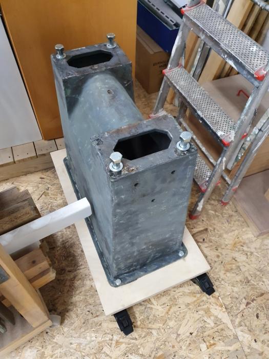

Liebe GRüße

Die Maschine wirklich gut aus und wird Dir wohl ebensolche Dienste erweisen. Was mich etwas erstaunt hat, ist sehr kleine Fläche, auf der der Gussfuß am Boden steht. Hast Du da eine größere Platte untergebaut oder die Maschine am Boden verankert?
