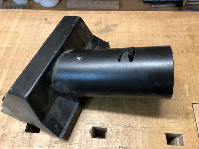

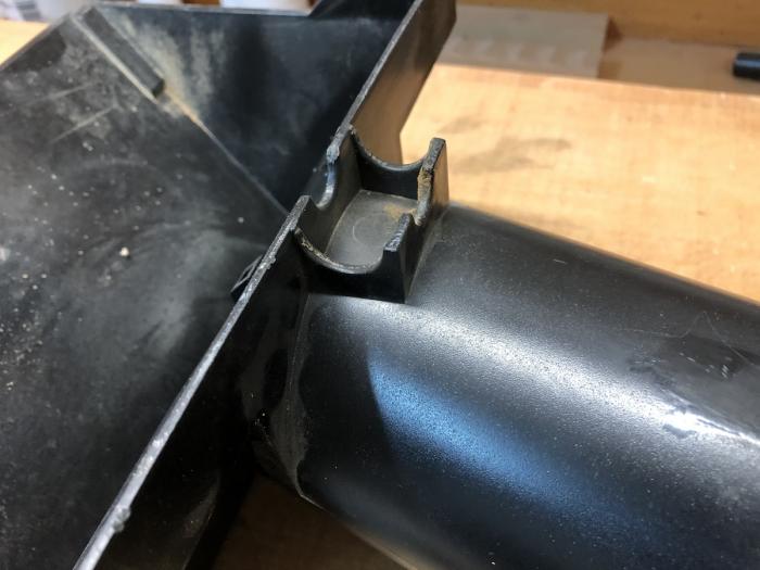

die Absaughaube hat auf der Unterseite einen Anschlag:

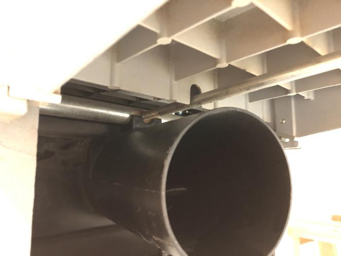

Und auf der Oberseite eine Aufnahme für die Stange unter dem Hobeltisch:

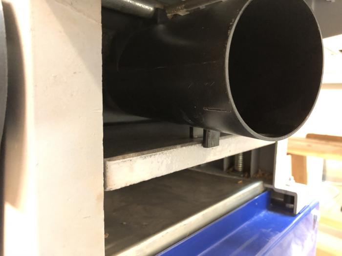

Die Haube muss so eingesetzt werden, dass der Anschlag am Dickentisch anliegt:
Die Stangenaufnahme sollte dann automatisch passen:
Viel Erfolg und viele Grüße,
Mario

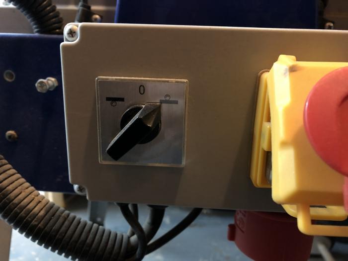

den Umschalter für Abricht- und Dickenhobelbetrieb hast du aber in der richtigen Stellung?
Sonst läuft die Maschine nicht.
Ansonsten stell bitte mal ein paar Bilder ein, wo man den von dir beschriebenen Mikroschalter sehen kann.
Mario
- Beiträge: 154
- Registriert: Mo 3. Dez 2018, 17:48
Re: Metabo HC 260 C - Mikroschalter verhindert Anl *MIT BILD*
Hallo Mario,
den Umschalter gibt es bei mir nicht mehr.

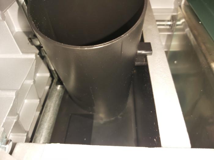

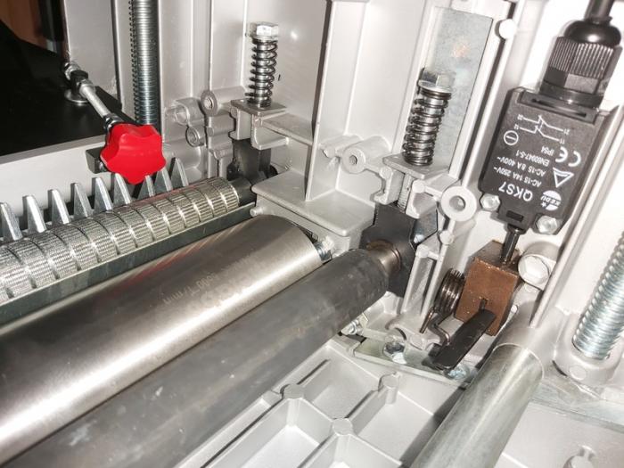

Dafür gibt es vermutlich den Mikroschalter. Das ist dieser hier:

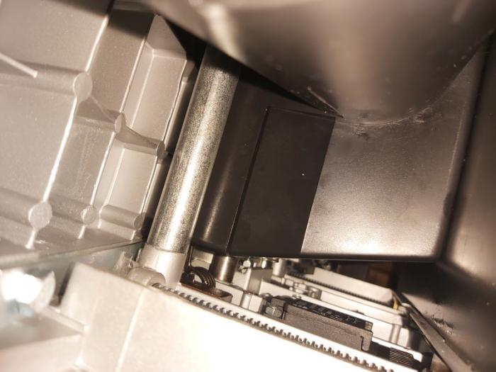

Wenn ich die Haube eingesetzt habe sieht es so aus:
Wie schon gesagt, die Haube schiebt offenbar den Hebel des Mikroschalters nicht hoch genug. Wenn ich die Haube raus nehme (sonst komme ich nicht dran) und den Hebel hoch drücke, kann ich die Maschine einschalten.
Andreas

1. Der rötliche Klotz hat oben eine Einstellschraube. Man könnte die evtl. etwas rausdrehen, damit der Endschalter früher betätigt wird.
2. die Schwarze Wippe scheint den rötlichen Klotz über einen kleinen Nippel (oder wie auch immer man das nennen soll) zu betätigen. Die Wippe ist aber fast neben dem Nippelchen. Das sieht vielleicht auf dem Bild nur so aus, aber das kannst nur du überprüfen ob die Wippe den Klotz korrekt betätigt.
Vielleicht hat sich da etwas verschoben?

Ich denke du musst einfach die Metallzunge des Mikroschalters passend zurecht biegen.
Mario

Ah, Bild steht auf dem Kopf...
Hallo Andreas,
Ich hatte nicht gesehen daß das Bild auf dem Kopf steht.
Das heißt das rötliche Gewicht betätigt den Schalter wenn man es nicht an der schwarzen Zunge hoch hebt.
Der Endschalter ist ein doppelter Öffner, die Maschine läuft nur wenn der Schalter nicht betätigt ist.
Anscheinend wird es nicht hoch genug gehoben, da wäre es wohl hilfreicher wenn man die Einstellschraube etwas rein dreht.
