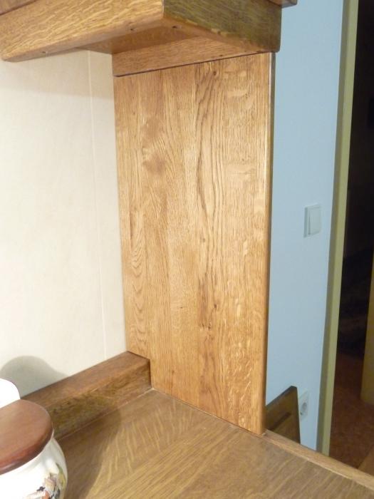

Das Abluftsystem fertigte ich ganz am Schluss, ich hatte schnell erkannt, das es schwierig werden würde, Ober und Unterschrank so auszuführen, dass ich genau auf die gleiche Länge komme.
Der Winkel in der Wandecke betrug etwa 93.5°, hatte ich beide Räume, (Wohnküche und Wohnzimmer, durch einen breiten Durchbruch verbunden) rundum mit Haftputz neu überzogen, um die Wände gerade und im Winkel zur Decke und Boden zu gestalten, so war es mir gerade in der Küchenecke nicht gelungen, die Wand in die Senkrechte zu bringen, die nahe Fensterlaibung hatte was dagegen.
Also dachte ich, suchst dir ein Element heraus, das du am Ende fertigst, so kannst du einen eventuell auftretende Ungenauigkeit ausgleichen.
19mm war der Unterschrank länger als der Oberschrank, hab lange gerätselt wie es dazu kam, ich denke, ich hatte bei der Bestellung der Arbeitsplatte einen “Angstzuschlag” draufgegeben, an den ich nach drei Jahre nicht mehr erinnerte.
Nun die 19 zu kompensieren war leicht, man sieht unwissend es kaum.

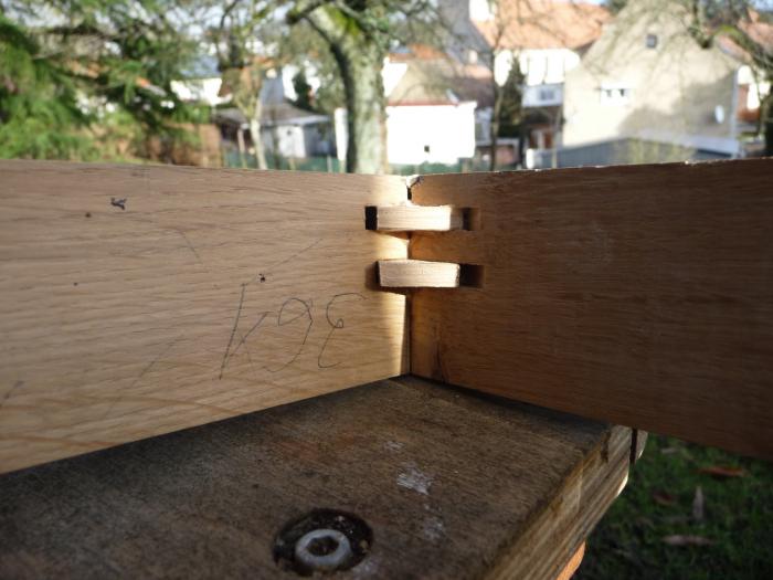

Die Krone oben hab ich vor der Montage zusammen geleimt, es war ein sperriges Teil, ich hatte aber die Ecken mit zwei Flachdübel gesichert, diese Verbindung hielt auch, als mir das Teil von der Werkbank fiel.
