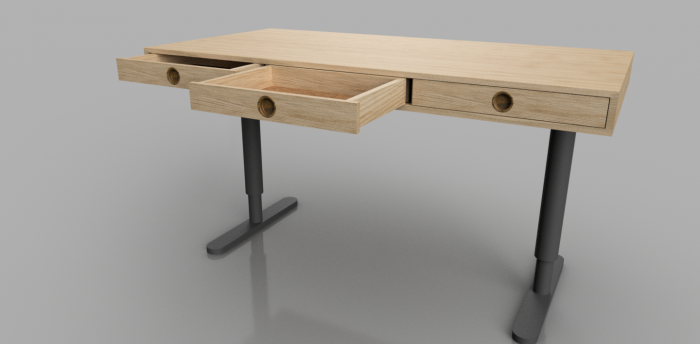

aktuell bin ich mit einem "einfacheren" Projekt betraut worden: Den Bau eines Schubladen Korpus passend zu einem elektrisch höhenverstellbaren Schreibtischgestell von Ikea.
( http://www.ikea.com/de/de/catalog/products/50255254/ - das Gestell ist übrigens wirklich ganz nett für so einen "rückengeschädigten". Höhenverstellbar wäre im selbstbau sonst nicht ganz so einfach)

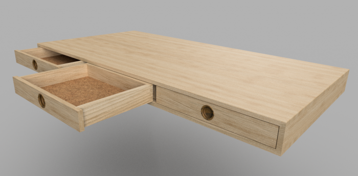

Zeichnung habe ich gemacht:
( 3D Modell zum drehen hier : http://a360.co/2jv8mlz - dort auch einzelne Schnitte machbar / Explode Ansicht / Bauteile ausblenden )
Der Korpus wird 1600x800 die lichte Höhe der Schubladen soll 80 mm sein. Holz wird Esche ( aus fertig verleimten Platten von deppe24 )
Folgende Unklarheiten habe ich noch eventuell könnt ihr mir ein paar Gedanken zukommen lassen ?
a) Ich hätte die "Deckelplatte" gerne abnehmbar (z.B. falls ich die Vollauszüge mal wechseln müsste oder sich was verklemmt. 80mm lichte Höhe ist zu schmal um mit dem Arm reinzufummeln).
Schrankverbinder gehen deswegen auch nicht. (Kann ich nicht verriegeln) . Die Möglichkeit die ich zur Zeit sehe, wäre nicht die Deckplatte sondern die Bodenplatte trennbar zumachen, und von unten zu schrauben.
b) hinten soll noch ein Kabelkanal hin. Er soll nicht über die Platte hochstehen (also nicht diese Einsteckzylinder) aber auch nicht nur eine Bohrung sein. Hier habe ich noch keine mir genehme Idee.

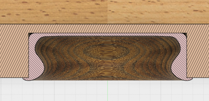

c) Frau gefällt mein Design mit den Griffschalen nicht! Ich hatte geplant eine Griff-Schale aus Thermoesche zu drechseln und diese einzulassen. Was wären denn eure Design Ideen? (Überstehen darf's nicht)
Grüße aus Heidelberg - Michael

Hallo Michael,
du kannst ja die "Seiten- und Mittelwände" mit der unteren Platte verleimen und die obere durch diese mit langen Schrauben und nicht verleimten Lamellos als Führung anziehen.
Die Kabeldurchführung kannst du durch eine Zapfensenkung, bzw. einen angefrästen Falz in der Bohrung flächeneben bauen.
Die Rosetten kannst du aus der gleichen Esche drechseln, einleimen und bündig schleifen, dann sind sie quasi nicht mehr vorhanden. Oder du nimmst ein push-to-open System.
Gruß, Jörg

Wie wäre es die obere Platte mit Clamexvebindern zu befestigen? Ist eine Lösbare Verbindung und Bombenfest. Vielleicht findest Du ja einen Tischler der sie Dir einfresst, wenn Du nicht selbst so eine Maschine hast, was ich annehme

Hallo Michael,
eine Sache fällt mir auf, die ich so auf gar keinen Fall machen würde.
Die Schublade an der Stelle, wo man sitzt. Um genügend Beinfreiheit
zu lassen, ist für eine Schublade dort keinen Platz, auch wenn die Höhe
selbst nicht allzu groß erscheint.
An meinem jetzigen Schreibtisch gemessen beträgt der Abstand zwischen
Beinseite und Tischunterkante 6 cm, die Tischplatte ist hier 2 cm dick.
Dirk
Re: Keine Mittelschublade
Da schiesse ich mich Dirk 100% an.

Hallo Dirk,
danke für die Überlegung, das sehe ich jetzt nicht so als Problem. Der Tisch ist ja höhenverstellbar. Aber ich habe mir das trotzdem mal durch den Kopf gehen lasse. Aber z.B. der Bürotisch meines Arbeitgebers an dem ich gerade sitze hat eine Längszarge, die mit Plattenstärke auch 10cm hat. Zu meinen Oberschenkeln ist trozdem noch ausreichend (>5cm) Platz. (Ich hätte hier den Tisch sogat etwas höher, geht aber nicht.)
Grüße aus Heidelberg -Michael

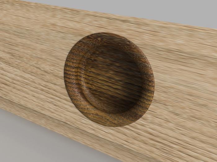

Ja so in etwa hatte ich das vor. Nur eben mit farblichem Akzent ( gleiches Holz aber dunkler - doof ? )
Hier ein Detail Bild:
Danke schon mal - Michael

Hallo Michael
Das sehe ich nicht so kritisch, denn ich habe mittlerweile vier Schreibtische gebaut, für verschieden große Personen mit Abständen von Oberkante Tischplatte bis Unterkante Schubladenkorpus von 9 bis 15 cm und keiner hat sich wegen mangelnder Beinfreiheit beschwert. Auch mein eigener Schreibtisch hat im Bereich der Sitzposition einen Tataturauszug der ca. 8cm aufträgt, ohne das mir das lästig ist.
Zu den Griffen, wenn sie in dieser Form nicht gefallen, wäre eventuell eine angefräste Griffleiste (oben oder unten) eine Alternative.
Was sich mir nicht ganz erschließt ist, warum die Schreibplatte abnehmbar sein muß. Nötig ist so etwas sicher nur wenn die Schubführungen getauscht werden müssen/sollen. Die Schubladen kann man doch herausnehmen und falls sich dahinter irgendwelche Unrat befindet einfach mit dem Saugrohr des Staubsaugers hinein und weg mit dem Dreck. Wenn der Innenraum aber unbedingt zugänglich sein sollte, würde ich eher die Unterseite des Schubladenkorpus abschraubbar machen. Da sieht man von oben nichts und die Funktionalität ist genau so gut wie bei einer abschraubbaren Deckplatte. Soll der Schreibtisch öfter zerlegt werden kann man ja auch über die Verwendung von metrischen Schrauben und Rampa Muffen nachdenken.
Zu der Kabelkanalproblematik habe ich leider keine weitere Idee außer das breits genannte bündige Einfräsen der handelsüblichen Kabeldurchführungen.
Grüße Georg

Hallo Michael,
die Höhenverstellung ändert nichts an dem Problem, weil damit ggf. auch die Arbeitsplatte höher kommt. An meinem Schreibtisch sind bei korrekter Einstellung zwischen Ober"kante" Oberschenkel und Tischoberfläche nur 8 - 9 cm Luft.
Ist jemand kleiner/grösser verschiebt sich die Sache nur linear.
