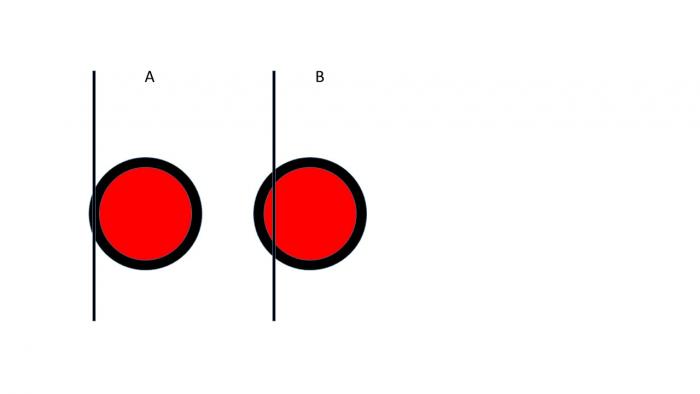

Hallo miteinander,
da ich denke, dass diese Information für Bandsägennutzer interessant sein könnte,
hänge ich hier einmal den Link aus dem Nachbarforum an:
http://www.woodworker.de/forum/bandsaege-positionierung-rueckenrolle-t97290.html
Noch etwas weitergehende Information:
Die Rückenrolle soll sich bei einsetzendem Kontakt zum Sägeband sofort drehen,
andererseits sollen die Bauteile (geschliffener Rand der Rolle, Lager) möglichst wenig
belastet werden. Die oben beschriebene Position der Rückenrolle zum Band entspricht
diesen Anforderunegn am Besten.

danke für die Information. Leider kann man das Bild nicht sehen, wenn man dort nicht angemeldet ist. Aber die Ausführungen sind auch ohne Bild verständlich. Werde ich gleich mal bei meiner Panhans prüfen.

für jemanden mit Rollenführung auf der Bandsäge in jedem Fall hilfreich, auch wenn ich die Datei ebenfalls nicht zu sehen bekomme.
Gleichzeitig tut sich damit eine Schwachstelle der Rollenführungen auf, nämlich die fehlende Führung am Bandrücken. Deswegen arbeiten die Amerikaner gerne mit Führungen, bei denen die Rolle um 90 Grad gedraht angeordnet und mit einer Rille versehen ist, die den Bandrücken aufnimmt.
Alternativ funktioniert auch eine Anordnung mit Hartmetallführung für den Bandrücken gut.

was mich etwas wundert, bei der HEMA 315 ist die Rückenrolle so montiert, daß das Sägeblatt am inneren Rand des geschliffenen Bereichs läuft. Also mit der größtmöglichen Auflagefläche, und mir will nicht einleuten, was daran falsch sein soll.

ich habe lediglich die Informationen von Hema zu diesem
Thema weitergegeben - und die lautete, dass das Band
eben nicht völlig auf dem geschliffenen Rand laufen soll.
Eine Diskussion etc. wollte ich damit nicht in Gang bringen!
Wenn bei meiner Bandsäge dieser erwähnte Abstand 2 mm beträgt,
dann mache ich mir auch keinen Kopf. Die Rückenrolle meiner
Bandsäge wird mich mit großer Wahrscheinlichkeit auch mit solch einer
Einstellung überleben :-).

das Bild dazu *MIT BILD*
[In Antwort auf #84054]
(mit Zustimmung des Urhebers hier eingestellt)
