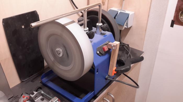

Re: Erbstück Tormek *MIT BILD*
Hallo Joachim,
doch der Schalter kann kaputt gehen. Da kann man sich aber ganz leicht behelfen.
Ich hätte zwar noch Garantie drauf - aber ich möchte sie nicht einschicken.
Ihr braucht nichts zu sagen, weiß schon - selber schuld.
