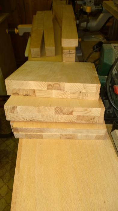

Ich habe das Furnieren der keilgezinkten Leimholzplatten erfolgreich abgeschlossen.
Die Leimholzplatten musste ich für mein aktuelles Projekt ( dazu später in einem anderen Thread mehr) zuerst aufdoppeln.
Die Längsseiten habe ich mit Weißleim bestrichen, das Furnier aufgelegt und dann verpresst.
Auf der einen Schmalseite habe ich einen ca 1 cm starken Anleimer angebracht. Die andere Schmalseite wurde mit
Weißleim bestrichen, ein Furnierstreifen aufgelegt und mit einem Bügeleisen aufgebügelt.
Insgesamt habe ich 4Stücke a 2200 mm x 210 mm x 35 mm so furniert.
Ich bin mit dem Ergebnis sehr zufrieden, zumal die Oberfläche so ruhiger ist (im Gegensatz zu dem keilgezinkten Leimholz) und ich vorhandenes Holz gut recyclen konnte.
Nur an einem Stück hat es zuerst eine kleine Welle im Furnier gegeben. Nachdem ich dies etwas angefeuchtet und dann überbügelt habe, waren auch diese Wellen verschwunden.
Danke nochmals für die Tipps!
