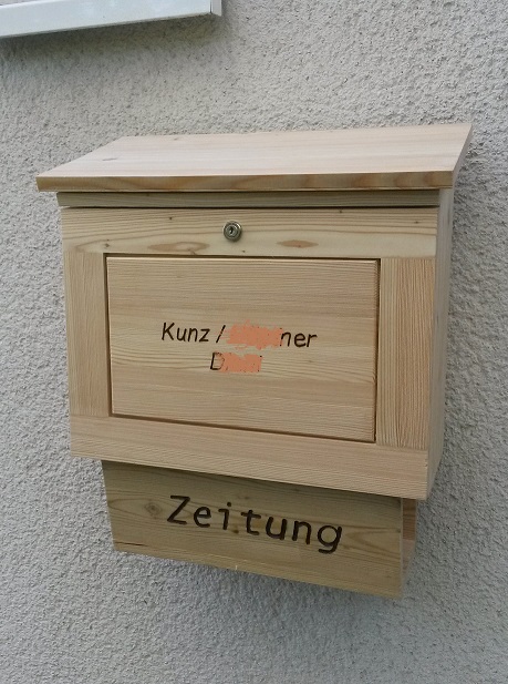

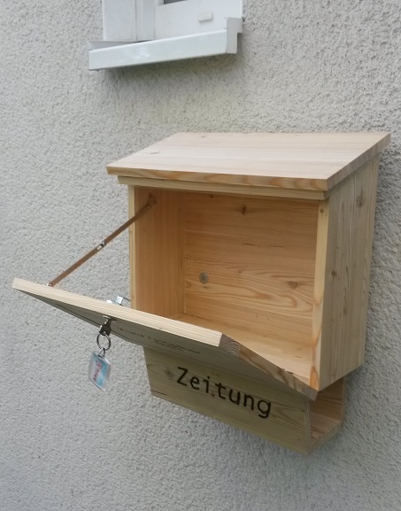

Alex hat in diesem Beitrag zwei Bilder eingebunden, die mir Rätsel aufgeben:
http://www.woodworking.de/cgi-bin/holzbearbeitungsmaschinen/webbbs_config.pl/page/1/md/read/id/100501/sbj/ich-war-mal-eine-terassendiele/
Im Beitrag erscheinen die Bilder korrekt, aber einzeln betrachtet, sind sie um 90 Grad gedreht:
http://www.woodworking.de/webbbs/media/laut/100/100501_1.jpg
http://www.woodworking.de/webbbs/media/laut/100/100501_2.jpg
Jedenfalls ist das im Firefox und Chrome so, aber im IE8 erscheinen sie aufrecht. Kann das jemand erklären?

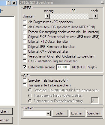

es scheint, dass viele Programme, mit denen man Bilder drehen und speichern kann, keine Kontrolle über die EXIF-Daten bieten.
Ich Benutze das kostenlose Programm IrfanView mit den verfügbaren Plugin. Dieses bietet verschiedene möglichkeiten mit den Originaldaten zu verfahren und die übreraus hilfreiche Funktion die Dateigröße (hier wird die Kompressionsstufe beeinflußt, nicht die Bildgröße in Pixeln) beim Abspeichern der JPEG Bilder zu wählen.
So sieht dort das Menue "Speichern/Speichern unter" aus:
