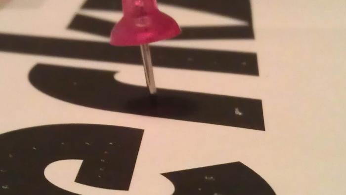

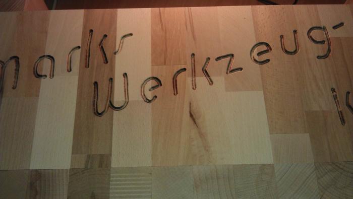

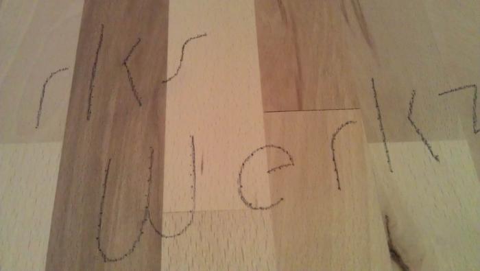

Mit dem Gravieren von Schrift hatte ich gar keine Erfahrung und machte so meine ersten Schritte. Ich habe erst mal die Schriftzeichen und Echtgröße ausgedruckt und mit breitem Tesa aufgeklebt. Danach hab ich die Mitte der Buchstaben mit einer Pinnadel durchstochen. Danach schnell mit Bleistift nachgezogen und dann ran an die Fräse. Die ersten Buchstaben waren recht wacklig aber dann kam schnell ein Gefühl für die Arbeit. Für den ersten Versuch waren die Ergebnisse recht passabel. Mit einem Pantograph oder einer CNC-Fräse würde es besser gehen aber die sind noch in der Projektphase :-)
Schrift aufgeklebt
und nachgepinnt
die enstandene Punktereihe hab ich mit einem Bleistift nachgezogen und schließlich mit der Oberfräse und einem spitzen Fräser nachgezogen
Das Verfahren ist anstrengend, langwierig und das Ergebnis ist mittelprächtig. Später hab ich das anders gemacht (nachher mehr dazu)

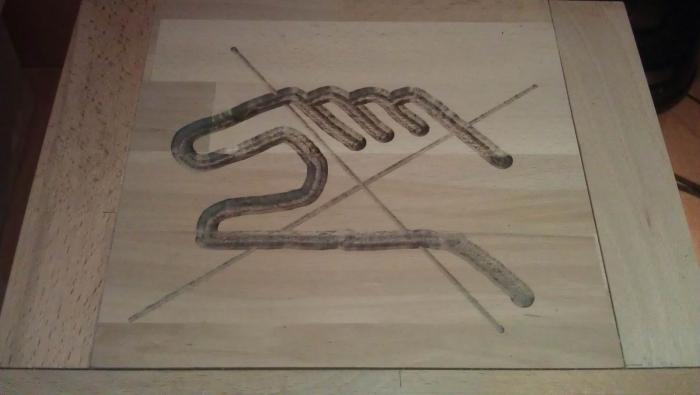

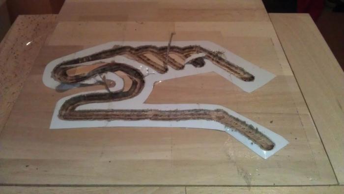

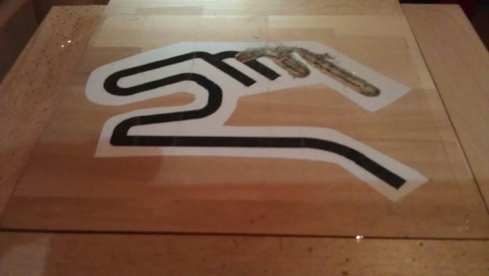

Auf die Seitefläche habe ich eine durchgestrichene Hand gefräst. Der Kollege beschwert sich immer das ihm das Werkzeug geklaut wird...ein weiterer kleiner "Gag" also. Hier wurde ich mutiger. Ich habe die Hand einfach mit breitem Tesa aufs Holz geklebt und bin es mit dem Fräser nachgefahren. Hier habe ich zur besseren Optik einen dicken runden Fräser genommen.
Hand aufgeklebt
Teilschritt
Fertig gefräst
Nach dem Abziehen des restlichen Papieres und des Fräsen des "Hiernichtklauen-Kreuzes" mittels Anschlag war ich positiv überrascht...das hat richtig gut funktioniert!

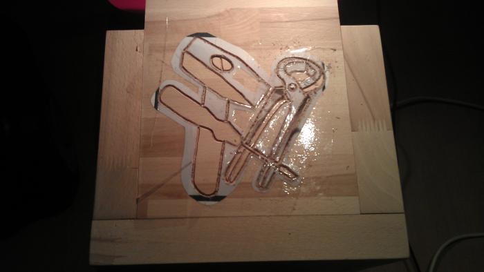

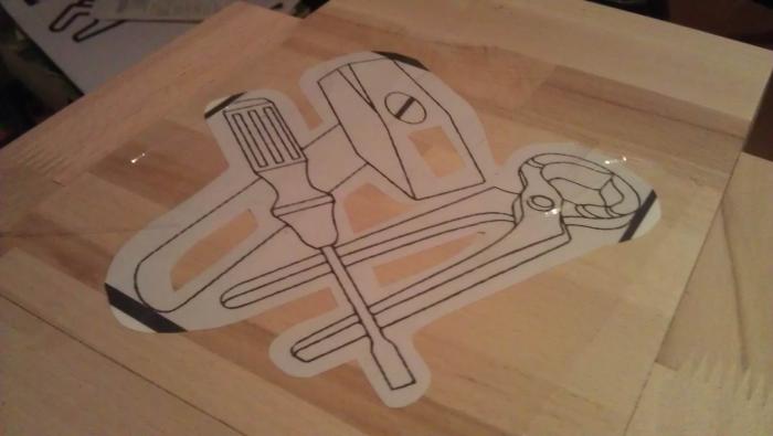

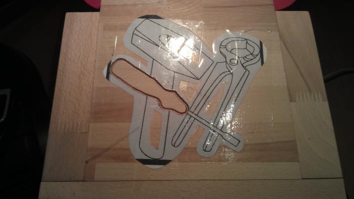

Jetzt ging es auf die andere Stirnfläche. Beschwingt von den (für mich) beachtlichen Erfolgen sollte es etwas anspruchsvolleres sein. Es sollte zum Thema Werkzeugkiste passen und etwas Tiefe bzw. 3D-Effekt haben. Im Internet wurde ich schnell fündig. Damit das Papier nicht gleich wegfliegt und so viel wie möglich Stabilität hat, habe ich die nichtbedruckten Fläche soweit es ging eingeschnitten. Auch in der Mitte habe ich größe Stellen Papier entfernt damit das Klebenband dort auch "zwischendurch" haftet.
Dann hab ich losgefräst. Wichtig ist hier von Innen nach Auußen zu arbeiten. Es ist Ratsam nach jedem Schritt wieder einen Layer Klebeband über die eben bearbeitete Fläche zur kleben (Stabilität)
Zwischenschritt

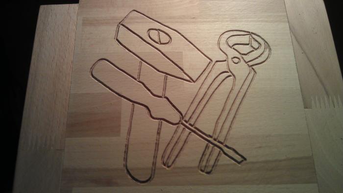

Fertig gefräst
Das Ergebnis fand ich dann (für das freihändige Fräsen) echt sehr gut!

Hallo Georg,
die Gravuren finde ich freihand sensationell. Ich habe vor ein paar Wochen mit dem Fräszirkel eine geometrische Figur gemacht und fand das trotz Führung schon relativ schwierig.
Kannst Du bitte ein paar Maßangaben machen (Höhe x Breite). Z. B. die Hand und Hammer/Zange/Schraubendreher? Danke.
Gruß Gerald
Re: Projektvorstellung Werkzeugkiste *Bilder*
Hallo Gerald, danke für die erste positive Rückmeldung zum Projekt.
Die Hand hat etwa 20x20cm. Die Hammer-Schraubendreher-Zange-Grafik ist auch etwa 20cm breit und 25cm hoch. Die Stege rechts und links sind 40mm breit. Damit kannst die Größe ganz gut abschätzen.
Ich habe versuch möglichst langsam zu arbeiten. Allerdings sollte die Vorschubgeschwindigkeit schon konstant sein, weil sonst die Verfärbungen im Fräsbild unterschiedlich stark werden. Diese Verfärbungen könnte man zwar wieder ausschleifen und ordentlich neu einfärben...das hätte aber wieder Zeit gekostet und die war knapp bemessen.
Ich hatte eine Hand am Griff der Oberfräse und eine am Teller (hab ich mal irgendwo gelesen). Das ging ganz gut. Bei Fräsen sollte man sich bewusst sein, dass jeder Nießer auf immer und ewig sichtbar bleibt :-)
Des weiteren ist eine ausreichende Beleuchtung unerlässlich. Ich hab mir ne Schreibtischlampe so dahinter gestellt, dass sie direkt die Frässtelle gut ausleuchtet. Außerdem sollte die Fläche 100% Plan sein denn schon der kleinste Wiederstand (beim Rutschen vom Teller) sieht man in den schrägen Linien.
Ich war auch sehr überrascht wie gut es aussah!
