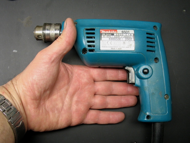

Re: Bankmaschine *MIT BILD*
[In Antwort auf #74335]
meine Bankmaschine ist seit geschätzt 10 Jahren die Makita .
(meine Hand ist relativ klein, muss ich dazu ergänzen) . Die Maschine war mal ein Spontankauf- hing in einem Werkzeugladen neben den Großen, da musste ich sie haben. Ich bin sehr zufrieden mit ihr. Zuverlässig und sehr robust, hat schon einige Stürze überstanden. Durch die hohe Drehzahl bohrt sie kleine Löcher sehr sauber. Sie ist so klein, dass man fast überall rankommt (mit Schnellspannfutter schon deutlich länger). Ungewohnt ist heutzutage eigentlich nur dass sei keine Drehzahlsteuerung hat - an oder aus, mehr gibt es nicht. Aber das macht sei nur simpler, mir gefällt das.
Meine Empfehlung.
Meine Empfehlung.
