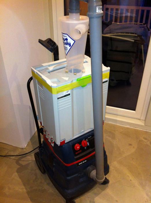

Moin moin,
ich habe ein Problem mit Luftleckage bei meinem Systainer, den ich mit einem Dust Deputy verbunden habe. Zur Befestigung des Systainers auf dem Staubsauger ist ein Montagerahmen von Mafell zum Einsatz gekommen.
Ich dachte daran eine Holzkiste in den Systainer zu bauen nur mir ist noch nicht klar wie ich am besten den Übergang vom Deckel hinbekomme. Habt Ihr Ideen???

Hallo Frank,
die Umsetzung mit dem grauen Rohr gefällt mir. Dem Unterdruck hält es bestimmt stand.

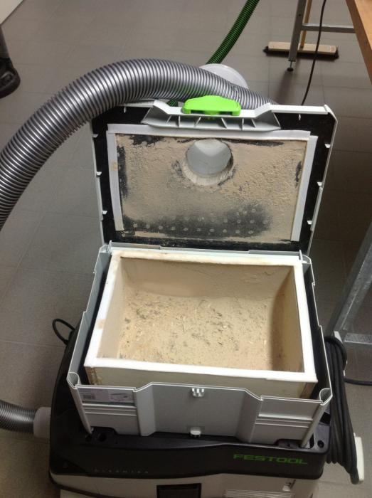

Ich habe mir nach dieser Lösung hier (Bilder fast am Ende der langen Seite)
http://festoolownersgroup.com/other-tools-accessories/dust-deputy-%28plastic%29-on-systainer-festool-ctl-midi/
eine Box aus Multiplex in den Systainer gebaut und mit einer Deckeleinlage (Festool 80101000) und einer Menge Silikon abgedichtet.
Da der Boden des Systainers innen nicht gerade ist, habe ich mir noch ein Bodenpolster (Festool 80101004) zum Ausgleich geholt. Jetzt sitzt die Box wie angegossen.
Die oberen 4 Kanten der Box mit Tesa Moll abgedichtet und somit wird die Box ein wenig eingeklemmt.
Funktioniert wunderbar :-)

hier ein Bild, wie es mit Tesamoll gemacht ist.
Habe die Abdichtung unter dem Deckel und auf der Box eingeklebt. Bis auf eine Kante, da war es ein bischen eng.
Gruss,
Jens
