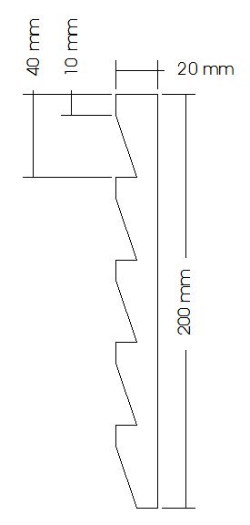

Ich baue gerade ein Bücherregal und möchte gerne zur Höhenverstellung der Regalbretter Sägezahnleisten verwenden. Die Methodik ist sicherlich bekannt: An den vier Ecken des Innenraums werden Sägezahnleisten befestigt, in die dann Leisten eingelegt werden können, auf denen die Regalbretter ruhen.
Ich habe jetzt ein paar Prototypen dieser Sägezahnleisten mit der Tischkreissäge und Stichsäge hergestellt. Das ist zum einen relativ mühsam, zum anderen relativ unpräziese.
Hat jeman deine Idee, wie man diese Sägezahnleisten mit der Oberfräse aus Vollholz herstellen kann? Man bräuchte eine Schablone, mit der man das Profil aus einem Vollholzbrett fräsen kann. Die eigentlichen Leisten müssten dann aus dem profilierten Brett geschnitten werden. Aber wie erzeugt man das Profil? Ich habe mal eine Skizze dazugepackt, wie das Profil aussehen soll. Hat dazu jemand eine Idee?
Die Länge der Leisten soll in Realität natürlich größer sein (ca. 90 -100 cm).
Stefan

1. 4 Leisten verspannen zur Bearbeitung, für 2 Leisten pro Schrankseite. Dann stimmen die Profile überein.
2. Erst die gerade ausfräsen, etwas dicker wie die Auflagen. So wie gezeichnet funktioniert nicht für Bretter, nur für dünnes Blech. Auflage zu kurz.
3. Schräge mit Säge schneiden.(Bandsäge falls vorhanden)
4. Alten Zahnleistenhobel benutzen, falls vorhanden, alternativ, Geißfuß,- oder Schlagleistenhobel nehmen.
Gruß Kurt

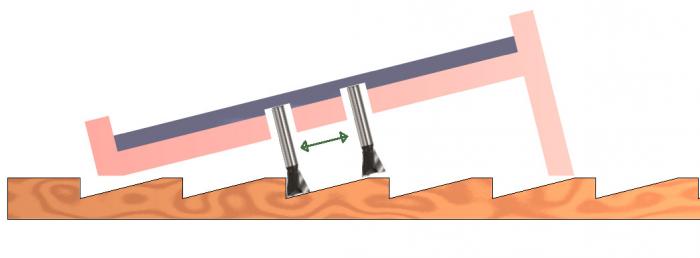

Re: Sägezahnleiste *MIT BILD*
Beitrag von Ulrich W »
die Sache mit den Schablonen interessiert mich.
Meine ersten Gedanken dazu als Bild.
Ich denke allerdings: Hier muß unser Franz ran :-))
mfg. Ulrich

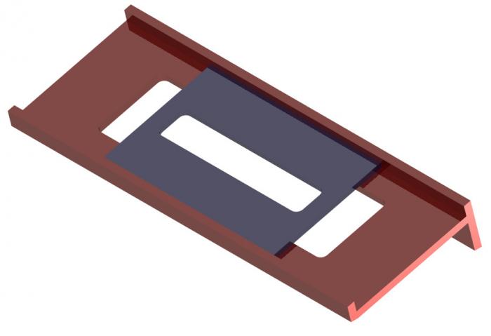

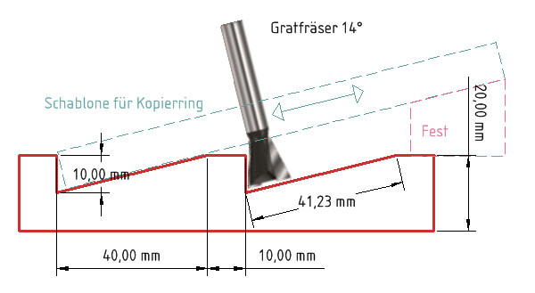

Ulrich W
Beiträge: 340
Re: Sägezahn-Schablonen-** Bilder** *MIT BILD*
[In Antwort auf #71364]
ich hab mal einen schnellen Entwurf gemacht.
Die Mängel sind erkennbar: Fräserschaftlänge, Auflage
mfg. Ulrich
