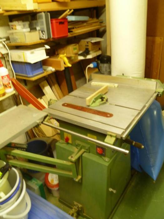

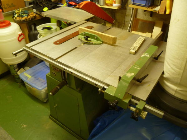

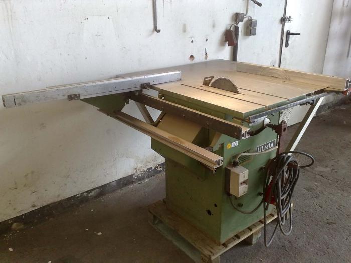

daniel s
Beiträge: 279
Re: ulmia 1710 oder flottjet 2000 *MIT BILD*
Beitrag von daniel s »
Ich lad mal Bilder der entsprechenden sägen hoch, neun Winkel Anschlag hat die ulmia leider nicht, aber da lässt sich sicher was basteln, zumindest leichter als ein Drehstrommotor.
Das Zubehör scheint mir halt schon verlockend. ich weiß zwar nicht so recht wie die zapfren Vorrichtung ausschaut, aber statt eine selber zu bauen... Beim tellerschleifer ist es ähnlich, hab die Küchenmaschine schon demontiert, und nun das! Auf der anderen Seite kann man gar nicht genug Motoren haben.
Beitrag von Martin Kelbert »
Also ich würde nun immer noch die Ulmia nehmen.
Die sieht übrigens von Foto her sehr gut aus.
Gruß Martin
