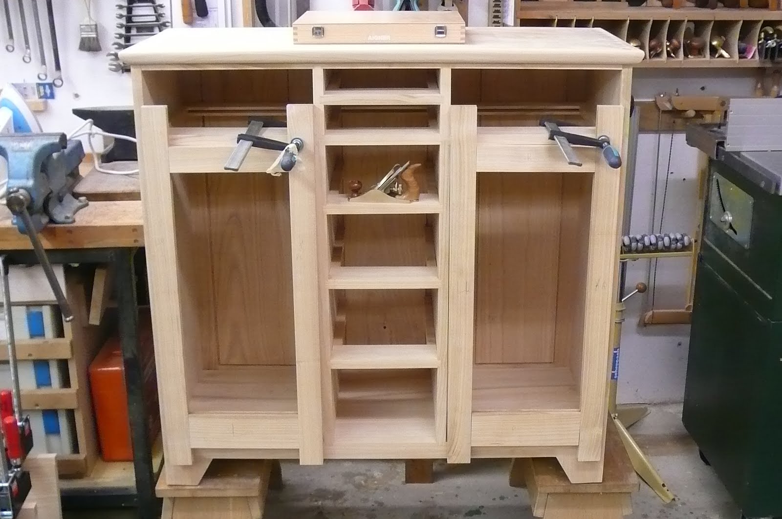

Liebe Holzfreunde,
etwas weiter unten wird diskutiert, ob man mit einer Langlochbohreinrichtung fräsen kann. Ich konnte mir es nicht vorstellen, aber Rolf berichtet von ermutigenden Versuchen. Da ich seinen Faden nicht "entern" möchte, hier der Pendelschlitzfräser in Aktion.
Da ich gerade zwei Türen für einen Korridorschrank herstelle, habe ich meine Metabolanglochanbaueinrichtung aktiviert und möchte die ersten Schritte des Türbaus zeigen.
Weil es vielleicht auch nicht jeder kennt, der Unterschied zwischen einem Pendelschlitzfräser und einem Langlochbohrer.
Der Pendelschlitzfräser in meiner LaLo hat eine Schneide von rund 50 mm. Maximale Zapfentiefe ist 22 mm. D. h. der Pendelschlitzer wird nur relativ weit vorne belastet. Ich halte das für zu instabil. Aber schaut selber:
http://3.bp.blogspot.com/-m2-iwEreRbA/TWpfOhv0hQI/AAAAAAAABVI/WSmeVTS4QIo/s1600/P1060271.JPG
Hier geht es weiter zum Bau der Türen und weitere Fotos von der LaLo und dem Ergebnis:
http://holzzeitung.blogspot.com/
Bernhard
