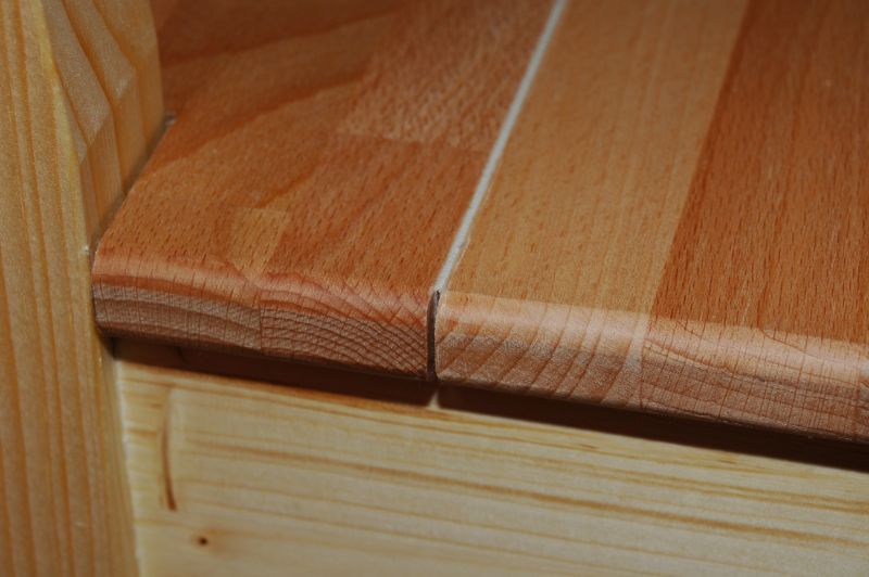

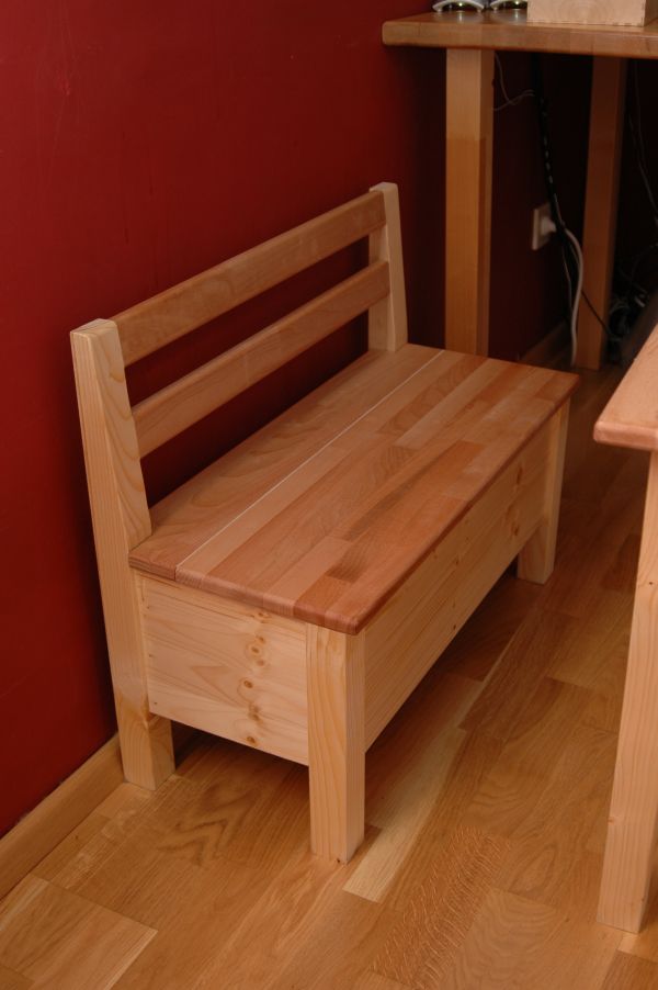

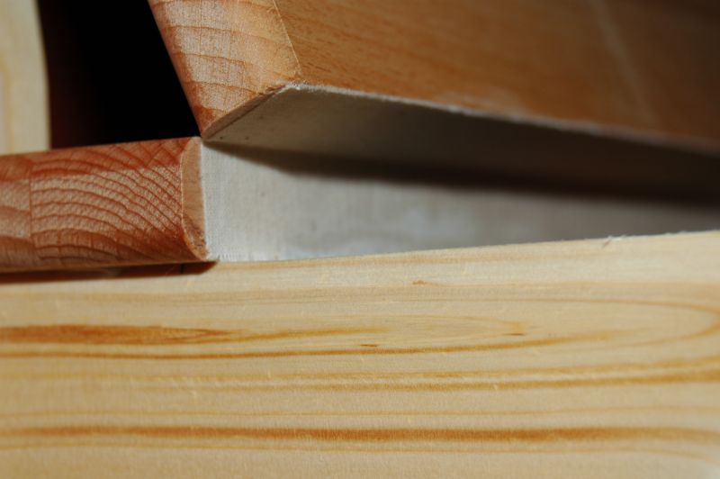

Hallo, vor einiger Zeit habe ich eine Kinderbank gebaut. Da sie eine Klappe hat und ich nicht viel für das Schanier ausgeben wollte (ausserdem sollte es noch vor dem Einzwicken von Fingern schützen), hab ich kurzer Hand einen Baumwollstoff genommen und mit Holzleim aufgeklebt. Zunächst war ich skeptisch, ob sowas überhaupt halten kann, aber zwei Monate harten Kinderalltags zeigen noch keine Beeinträchtigung. Vielleicht dient es ja dem ein oder anderen auch als Idee... hier die Bilder:
Hallo, gratuliere zu der schönen Bank! Die Idee mit dem Baumwollstoff finde ich genial! Auch die Kombination der Holzarten finde ich sehr ansprechend. LG Willi
