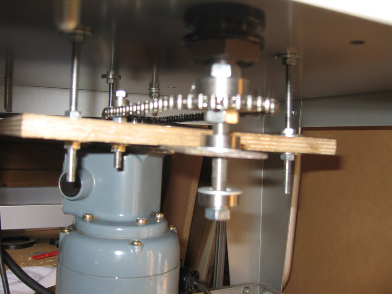

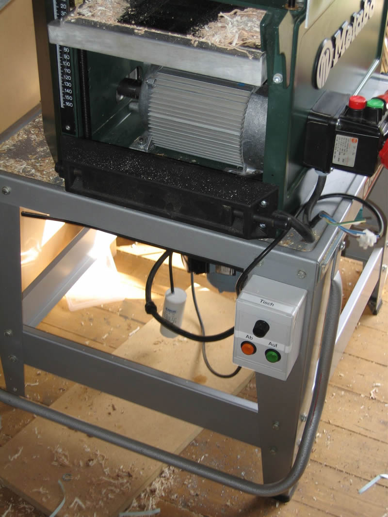

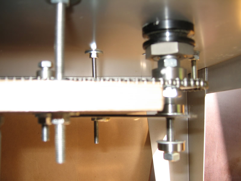

Wie versprochen stelle ich die Bilder für den Umbau der ADH1626D auf elektrische Höhenverstellung ein... Ich denke die Bilder erklären einiges. Der Vorteil der ganzen Geschichte ist, dass jetzt ohne hochgeklappten Abrichttisch schön die Höhe verstellen kann, außerdem kann mit dem Tastendruck in "Schritten" die Höhe einstellen, was einen großen Vorteil hat, wenn man Werkstücke gleichrichten will.

Wie versprochen die Bilder...
Der herunterhängende Elko am Motor und die Kabel sind mittlerweile sauber verstaut und angeschlossen.
Funktioniert tadellos!

Hallo Manuel,
toller Umbau, sowas hat nicht jeder.
Aber bei dem Schalter "auf"/"ab" kommt mir das wie beim Autoradio
vor, bei dem der Lautstärkeregler durch eine Plus/Minus Taste
ersetzt wurde. Mit einem Regler kann ich das feinfühliger machen.
Genauso bei der Verstellung des Tisches. Ich habe oft
die Situation, dass noch ein Zehntel mm runter muss. Also kurz einen
Tick an der Kurbel gedreht und gut is. Ich habe dadurch eine optische
Kontrolle. Bei diesen Tasten kann ich mir das ehrlich gesagt nicht so
richtig vorstellen. Oder funktioniert die Bedienung ganz anders?
Dirk
Manuel
Beiträge: 166
Registriert: Di 24. Dez 2019, 13:41
Re: Umbau der ADH1626D
Beitrag von Manuel »
Hallo Dirk,
das hatte ich vor dem Umbau auch befürchtet, dass die elektronische Höhenverstellung zu grobschrittig arbeitet!
Aber auf den Bildern kann man noch überhalb der zwei Schaltknöpfe einen schwarzen Regler (Poti) sehen, der regelt über eine Elektronik die Drehzahl bzw. die Leistungsaufnahme des Motors, daher kann ich die Drezahl herabfahren und die Höhenverstellung pro Knopfdruch verringern. Ich dachte auch erst, hoffentlich wird das nicht zu grob, aber ich muss sagen, es geht wunderbar! Ich arbeite genauso wie die Hand-Kurbel sehr diffizil und kann ganz feine Einstellungen machen. Pro Knopfdruck schaffe ich mit Sicherheit 0,1mm, das dürfte langen!
Viel Spaß beim Basteln
Manuel
