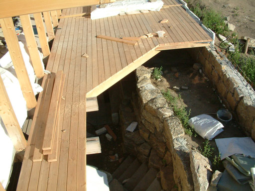

Ich habe eine Terrasse aus 4cm dicken Douglasienbretter (15cm breit). Der Abstand der Bretter beträgt ca. 5-8mm. Kann ich den Zwischenraum mit feinerem Splitt befüllen?
Ach ja... die Bretter werden nicht nass. (ausser es wird etwas verschüttet.) Sie befinden sich in einem Wintergarten (unbeheizt). Unter der Terrasse ist ein Raum. Der Belag (+Folie )ist gleichzeitig die Decke.

Hmmmmm,
und was ist unter der Folie? Luft?
Harald, der so ein ähnliches Problem hat (Betonplatte als Terassenboden)

ja..Luft.
ist eine Art Abstellraum für Gartengeräte.

Hallo Michael,
mir ist der Grund noch nicht klar, warum Du das machen willst. Von der Feuchtigkeit könnte ich mir vorstellen das es kein Problem ist, ABER Douglasie ist ein ziemlich weiches Holz. Splittstücke, die aus den Fugen raus kommen, werden ins Holz getreten oder zerkratzen die Oberfläche. Das Holz bewegt sich beim darüberlaufen, dadurch werden Splittstücke in die Folie gedrückt und perforieren diese. Also warum sich diese Probleme ins Haus holen?
Hallo Michael,

Also,... Der Terrassenbelag wurde schon montiert, da stand noch nichtmal das Haus. Da die Terrasse unterkellert ist (nur von aussen begehbar), war das die günstigste Lösung der Absturzsicherung. Die grosse Fläche war der ideale Sägeplatz für grosse Platten. Der Wintergarten wurde erst viel später aufgestellt. Wenn es regnete, sammelte sich das Wasser in der Folie unter dem Belag. Die Folie ist so angebracht, dass das Wasser gut abfliessen kann. Jetzt ist die Folie natürlich voller Sägespäne und Dreck und ... Ungeziefer, was meiner Frau absolut nicht gefällt. Unser Gedanken war, die 4cm Bretter bis ca. halb mit feinerem Split zu füllen.
Hier mal ein Bild... ist schon etwas älter und ohne Glas :-) habe kein besseres gefunden.. :)
