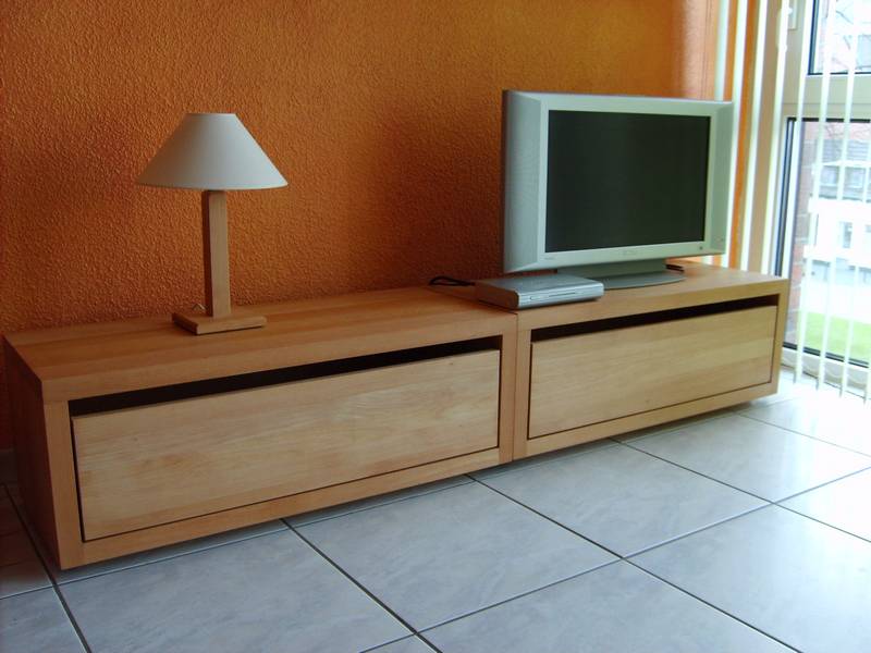

Hallo Forumsfreunde!
Wie versprochen, möchte ich nun auch einmal einen Beitrag mit Bild leisten, von dem ich hoffe, das er gefällt!
Vor etwa zwei Wochen ist unser neuer TV-Schrank fertig geworden.
Der Entwurf ist aber zugegebenermassen nicht von mir, sondern aus dem Katalog
eines Möbelversandes.
Es ist ein sehr schlichtes und geradlinieges Möbel ohne hohen Schwierigkeitsgrad. Aber genau so mag ich es.
Die Verbindungen habe ich mit meiner Domino hergestellt, die ich mir endlich kurz vor Weihnachten leisten konnte und hier erstmalig ausprobiert habe.
Die Oberflächenbehandlung habe ich mit ATW-Leinölfirnis (zweifach) durchgeführt.
Nun bin ich gespannt auf Eure Meinung!

ein schönes Teil, mir gefällt´s. Bin auch ein Freund der klaren schlichten Linien. Sind das Schubladen oder Klappen, die Du konstruiert hast ? Ich bin gedanklich gerade dabei, mir ein kombiniertes Hifi/TV lowboard zu konstruieren, die praktische Umsetzung ist aus Zeitgründen vorläufig nicht machbar und ich denke über Klappen nach, die nach oben innen verschwinden können.

genau mein Geschmack! Super!

Sieht fürs erste ganz ansprechend aus.
Das haste sicherlich gut hinbekommen in deinem Sinne .Sorry, dass ich das nicht löblicher formulieren kann aus der Ferne.
Vielleicht hättest du durchaus ne eigene persöhnliche Linie einbringen können.
Z.Bp. Schubkasten: nicht durchgehend offener Schlitz ,sondern ne handbreite geschwungene Grifföffnung.
Korpus:vielleicht doch interessanter mit offener bzw halbverdeckter Zinkung ?
naja, Fingerzinken hätten fürs erste auch getan
Schubladen:siehe Korpus
"Aber genau das mag ich" vielleicht haste ja in Zukunft den Anspruch, ein paar Schwierigkeiten mehr einzubauen.das macht doch den Anreiz aus, neuen Herausforderungen zu begegnen.
Wie dick ist denn das Material?
ich bemerke unterschiedliche Farbnuancen zwischen Korpus und Schubladen(diese wirken heller)
Nun wünsche ich dir für zukünftige Projekte viel Spaß und ein Schuß mehr Kreativität.empfehle dazu die Bücher von Franz Karg(Antiquariat-hört sich schlimm an,der Mann hat aber moderne Ansätze)

das sieht ja Klasse aus! Ist das massiv Buche? Von Pollmeier? Welche Klappenscharniere hast du verwendet?
Einzig der leichte Höhenunterschied der Schränke wäre zu bemängeln, was der Arbeit selbst aber keinen Abbruch tut. Die Lampe hast du auch selbst gemacht?
Da hast du noch einige Fragen zu beantworten!
PS: schöne Fließen hast du auch, gefällt mir

Dein Möbel gefällt mir sehr gut. Und nun hör bitte auf zu untertreiben. Du weißt genauso gut wie ich oder fast sonst wer hier, dass schlichte Formen überaus exaktes Arbeiten erfordern.
Mir fällt auf, dass der Deckel jeweils auf dem Korpus liegt wohingegen die Böden von den Seiten eingefasst werden. Das sah ich zum letzten Mal bei James Krenov in einer Rahmenkonstruktion für eine Vitrine.
Hinzu kommt, dass die Schubladenfronten durchgehend sind - auf jeden Fall scheint es so auf dem Foto. Bei der Deckplatte bin ich mir nicht sicher, es scheint aber auch dort sich ein Faden durchzuziehen.
Wer so denkt und das auch durchzieht, wobei letzteres den Knackpunkt stellt, sollte nicht so bescheiden daherkommen :-) Also genieße dein Stück und stell es nicht unter den Scheffel.

würde mich auch interessiern, was das für ein Material ist. und sind das 2 lose Einzelschränke oder sind die miteinander Verbunden?

Hier also noch einige Daten nachgeschoben:
Die Korpen sind aus 40mm gedämpfter Buche und haben die Abmessungen 1000 x 400 x 360mm (B x T x H)
Das Maserbild ist bei den so nebeneinanderstehenden Korpen umlaufend, wie Marc richtig erkannt hat.
Bei den Laden, welche aus 20mm gedämpfter Buche hergestellt sind, ist das nicht so.
Der Rohling war nicht lang genug, um beide Blenden hintereinander legen zu können.
Trotzdem habe ich sie, so gut es eben ging, nach ihren Maserbildern zugeteilt.
Die Böden der Laden sind aus 5mm Profideck. (Profideck = Vollholz, kein Sperrholz)

Ich habe mich unglücklich ausgedrückt! Mit "Premiere" meinte ich meinen ersten BILDEINTRAG. Nicht mein erstes Objekt! Entschuldige!
Gezinkt habe ich schon und auch schon etwas kompliziertere Objekte gebaut.
Ein "Meisterstück" war aber noch nicht dabei!
Mit dem Satz "Aber genau das mag ich" bezog ich mich auf die Sachlichkeit des Möbels in optischer Hinsicht, nicht auf den Schwierigkeitsgrad.
Ich mag Zinken sehr!!!
Der Höhenunterschied kommt durch die von meinem Vermieter selbst verlegten Fliesen zustande, die Dir so gut gefallen.
Ich werde das später aber ausgleichen.
Du hast recht! Die Lampe ist tatsächlich selbstgemacht. Aus Resten von genau dem Material, das ich für den Schrank verwendet habe.
Bei Gelegenheit werde ich aber neue machen. Diese hier, sind doch eher sehr einfach geworden.

Auf die Maserung bin ich ja schon eingegangen. Was die Stösse der Verbindungen betrifft, habe ich mich einfach an dem Original orientiert, bei dem sogar ein Versatz durchgeführt wurde, um die Leimfläche und die Steifigkeit zu erhöhen.
Das Original ist 600mm tief. Das wollte ich aber nicht. Unsere Wohnung ist klein genug und auch sonst war keine Notwendigkeit für eine solche Tiefe gegeben.

mir gefällt Dein Schrank auch ausgesprochen gut. Die einfachen Formen sind genau mein Ding. Klasse!
Kannst Du vielleicht noch ein paar Details der Konstruktion preisgeben. So würde mich die Rückwandkonstruktion und die Frage ob es sich um Klappen oder Schubladen handelt interessieren.
Steht das ganze auf Rädern oder einem Sockel?
Hast Du die Leimholzplatten selbst hergestellt oder fertig gekauft?

mir gefällt dein Werk. Klare schlichte Form. Gut finde ich den Abstand zwischen Schubkästenoberkante und Deckelplatte, das sieht gut aus, ist funktionell und nimmt dem Möbel Schwere. Sichtbare Holzverbindungen würden mich hier eher stören.
Welche Auszüge hast du verwendet?
