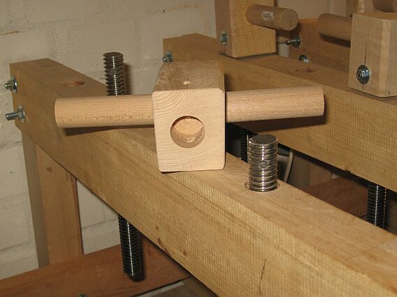

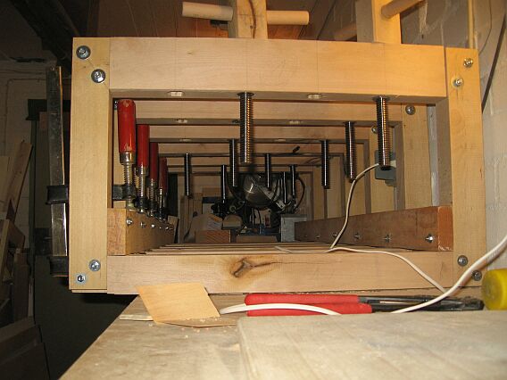

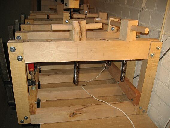

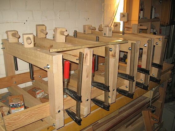

Hi,
Als Gegenstück zu Andreas K. Unikat-Furnierpresse präsentier ich hier mal meine Furnierpresse ala Selbstbau.
Nun , was soll Sie können :max.Masse 143 x54 cm "Lichtausschnitte in zimmertüren"furnierte Füllung ! ; halbe furnierte Rückwände u. volle seitenwandfüllungen(aktuelles Projekt> max. 168x41 cm)in größeren Möbelstücken
derzeit sind max. 120cm x 57 x 15 cm drin .
Buchenholz ist nur zwei gehobelt(wollt mein Nachbarn nicht übermäßig Maschinenlärm zumuten)
Verbindung : einfache Überblattung -zusammengehalten mit M 8x 80 gewindeschrauben
pro Rahmen sind 4 Spindeln vorgesehen(vorbereitet sechskanntgestemmte Löcher für Gewindemutter trapezgewinde 4x20)wegen den Kosten erstmal nur 2 pro Rahmen
die Trapezgewindespindel (25 cm lang) erlauben max. 150 mm werkstückhöhe.
es soll auch für Leimholz und Möbeltürrahmen dienen ,evtl. auch für Sonderformen(Truhendeckel,etc.)
pressplatte(80 mm) unten :kommt ein Holzgitter(leisten60x30) mit deckplatte(pertinax)rein
pressplatte oben : 28 bzw 40 mm multiplex mit 5 mm Pertinax(damit Leim nicht haftet)
diese soll rausnehmbar sein und trotzdem höhenverstellbar(knobelarbeit ist gefragt)
Nun die Bilder:
http://hw.roesch.de/Bilder/B3861.jpg
http://hw.roesch.de/Bilder/B3862.jpg
http://hw.roesch.de/Bilder/B3863.jpg
http://hw.roesch.de/Bilder/B3864.jpg
seit nicht so hart im Urteil-meine Werkstattbedingungen sind nicht optimal..augenzwinkernd
Gruß Marc

Du hast Deine Rahmen an jeder Ecke mit 2 M8tern verbunden - und nicht verleimt? Hast Du da nicht Sorge, dass sich die Verbindungen lockern werden? Du hast da reinen (Reibungs)-Kraftschluss und die Fläche in der Überplattung ist ja nicht so gross - ich hätte da Sorge, dass die Verbindung arbeitet, wenn Druck auf die Presse kommt. Der daraus resultierende Fehler, der sich in die Planheit der Pressfläche fortsetzen würde ist vielleicht nicht gross, aber darüber lohnt sich vielleicht noch ein weiterer Gedanke.
Du hast die Rahmen untereinander verbunden - bekommst Du da nicht ein Problem mit der Lagerung, wenn Du die Presse nicht brauchst?
Die Anzahl der Spindeln scheint mir ausreichend zu sein - müsste man einmal nachrechnen, was die Gewindestangen zu leisten imstande sind. Auch der Abstand der einzelnen Rahmen ist sicher mehr als ausreichend, vom Gefühl her tät ich sagen, da könntest Du sicher noch ein paar Zentimeter auseinanderrücken.
Die Spindelknebel sind wohl auch aus Buche - auf dem 4. Bild ist die Dimensionierung gut zu erkennen. Die scheint mir ausreichend zu sein, allerdings ist auf dem ersten Bild ein Knebel zu sehen, der sehr seltsam gefärbt ist. Da ist mir eingeschossen, dass da eventuell das Risiko besteht, dass starkes Anziehen der Spindeln den Knebel sprengen könnte, dass eine Sicherung durch Dübel im rechten Winkel zur Schraube (die durch die Gewindestange geht) das Risiko minimieren würde. Aber das ist reine Gefühlsache, ich hab nix gerechnet dazu. Und die Praxis wird es zeigen.
Welche Funktion haben die Zwingen, die auf Deinem zweiten Foto zu sehen sind, das ist mir nicht klar.

Soweit ich mich erinnere, sind die Rahmen dort grösser (etwa 1,4 x 1,4 m oder noch größer?) und jeweils allein stehend, also nicht untereinander verbunden (Was das wegräumen und Verstauen ein bissl erleichtert). Die Druckspindeln funktionieren wie bei Dir, allerdings haben die auch Spindeln, die von unten nach oben gehen.
Die unteren Spindeln dienen dazu, die untere Druckplatte genau eben ausrichten zu können, denn es ist nicht davon auszugehen, dass ein Werkstattboden so plan ist wie man sich das für ein furniertes Werkstück wünscht. Ich kann mir auch vorstellen, dass diese unteren Spindeln es auch ermöglichen, bombierte Formen einstellen zu können.
Die oberen wie die unteren Spindeln haben nach meiner Erinnerung Teller, die die Kraft besser auf die Druckplatten verteilen - ich fürchte, Deine Spindeln werden sich recht rasch in Deine Multiplex-Platten eingraben.
Ich hab die Funktion der Pressen nie live gesehen, sie mir nur beschreiben lassen. Die Beladung dieser Presse kann ich mir aber nur mit einem Helfer vorstellen, denn der Pressraum wird ja rundum von den Rahmen begrenzt, man kommt also nur von der Seite dazu und muss das Furniergut einfädeln. Ob das alles stimmt was ich da sage werde ich mich bei dem Restaurateur erkundigen, das wird aber sicher noch ein bissl dauern.

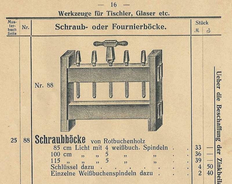

....bist Du sicher das eine Überplattung hier die richtige Verbindungs-Wahl ist?
Wäre es nicht besser gewesen nach Art der alten Gutenberg Buchdruckerpressen, höhere senkrechte Hölzer zu verwenden und die mit einfachem oder auch doppeltem Zapfenloch auszustatten, das Querholz entsprechend mit auf jeder Seite einem oder eben einem Doppelzapfen einzulassen?!
Siehe Bild:
Gruß Dietrich

in der Tat sollen die Überblattungen noch verleimt werden , aber das wollt ich soweit hinausschieben,bis ich größere Räume habe(der umgekehrte fall könnt ja schlimmstenfalls auch eintreten).
solange die erprobungsphase noch läuft(bis zu 100% optimierung),ist wohl besser ,das man alles zerlegen kann .
die beiden Bretter im"Tunnel"dienen auch der Fluchtung(wie gesagt,die Rahmenhölzer sind nur zweiseitig im winkel gehobelt),die oberen Rahmenecken kriegen auch noch ne verbindung zueinander. Mein "werktisch" ist 3 m lang, bei Nichtgebrauch kommt die Presse nach hinten.

die Schraubzwingen hab ich nur symbolhaft angesetzt , die sollen den kantenbereich des zu furnierenden werkstücks mitabdecken, da ja noch zu wenig spindeln vorhanden.
dazu werd ich noch sogenannte Kämmleisten an die Rahmen für die Schraubzwingen(auch 6x 1m) ,dann brauch ich die zwingen nicht festhalten.das druck aufbauen dauert eh zu lange,der Leim wartet nicht -grins..

Dass ich die Rahmenverbindung zum bersten bringe , glaub ich nicht .
wenn doch , hab ich im Physikunterricht geschlafen..lach..
eine höhere bauweise bedeutet auch statisch andere Querschnitte im gesammten Komplex(meine werkstatt ist nur L 5,2 xB 1,8 x H 2,18 m !!)
glaub mir,wenn ich optimale Arbeitsmöglichkeiten hätte-würd ich einiges anders machen -leider muß ich auf vieles Rücksicht nehmen.

Daß Du die Rahmen "sprengst", glaube ich nicht. Die Kanthölzer erscheinen mir ausreichend hoch. Eher geben die gebohrten Löcher für die Bolzen nach. Würde die Verbindung auf alle Fälle verleimen.
Mit senkrechten Zwischenhölzern im Rahmen müßte man doch auch Leimholz selbst herstellen können.
Viel Erfolg beim Furnieren.
Gruß, Andreas
P.S.: Anbei noch ein Bild aus einem Katalog von 1920, da wurden schon ähnliche Pressen/Vorrichtungen hergestellt - in der Ausführung, wie sie Dietrich erwähnt hat. Auf dem Bild mit Holzspindeln und -griffen, gab es auch mit Eisenspindeln
