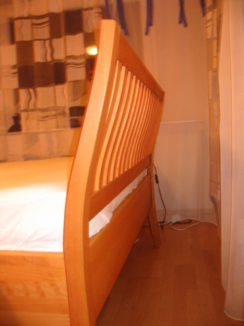

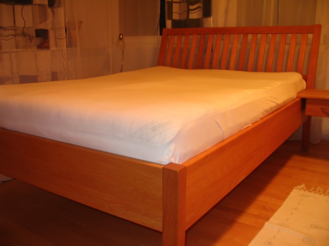

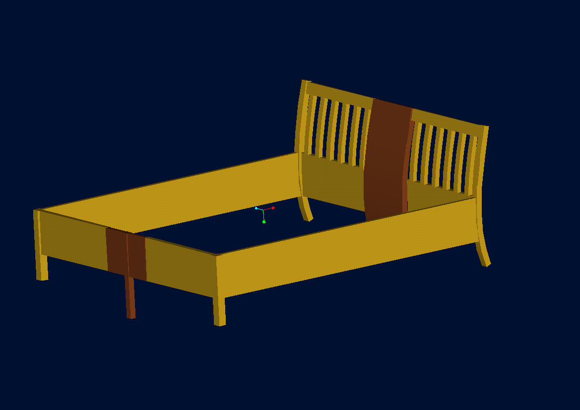

ich sollte dieses Bett von 140 cm auf 190 cm verbreitern. Auf Anhieb dachte ich einfach in der Mitte durchsägen und dann Leimholz
einsetzen. Mir ist da nur die Vorgehensweise noch nicht ganz klar.
Die Holzwahl wird sich bestimmt als schwierig gestalten da ich mit Sicherheit nicht das gleiche Material bekomme.
Es handelt sich hier um Buche. Um das zu umgehen sollte ich vielleicht eine ganz andere Holzart wählen und in der Mitte
dementsprechend absetzen mit starken Fasen o.ä. Ich dachte auch an Alurohre bzw. Edelstahlstangen. Auf der Rückseite
sind auch die gebogenen Streben die ich nicht nachbilden kann. Sollte ich da einfach ein großes Leimholz als Mitteilteil einsetzen.
Falls ich im Rahmen unten ein Brett einsetze reicht es wenn ich mit 12er Holzdübeln oder Lamellos die Bretter zusammenleime oder wenn
ich Edelstahlstangen einsetze ist dann die Stabilität groß genug ? Für Eure Tipps und Erfahrungen in dem Bereich wäre ich sehr dankbar.
