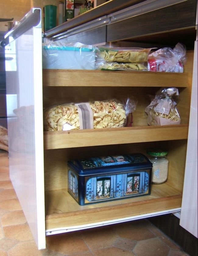

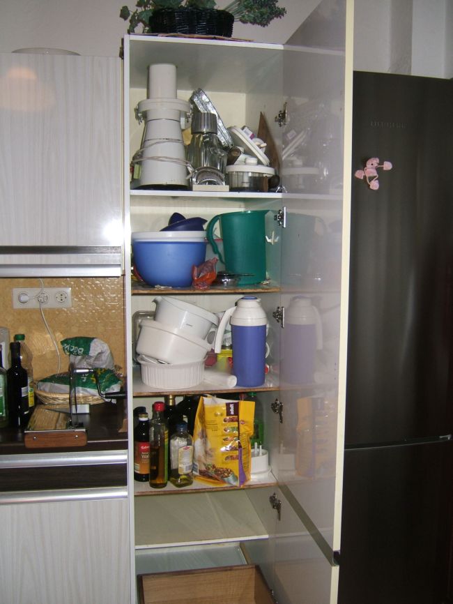

Hier der Zustand vor dem Einbau:

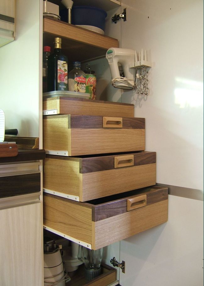

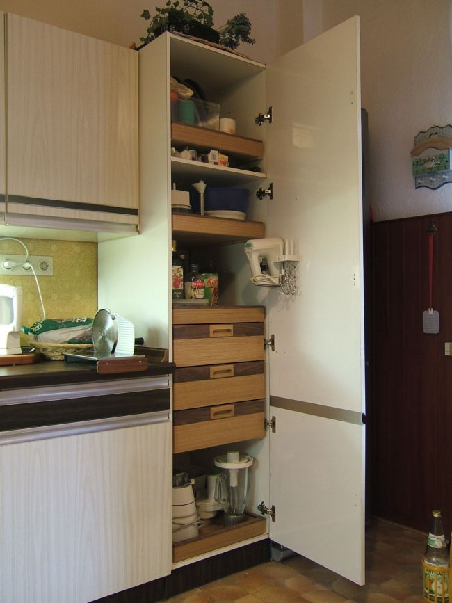

Nach Einbau der Schubladen und Tableaus:

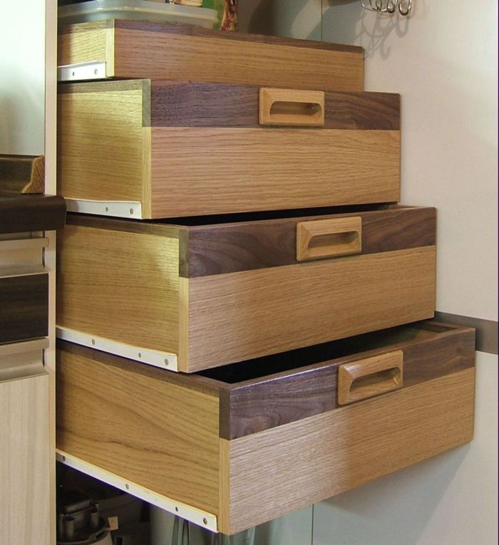

Detailaufnahmen:
Vor etlichen Jahren habe ich diesen Auszug für einen Unterschrank gebaut - sehr praktisch:
Meine Verleimvorrichtung hat mir beim Bau der Schubladen gute Dienste erwiesen. Anleimer und Seitenteile wurden stumpf, ohne Hilfsmittel oder Fixierungen verleimt. Vorder- und Hinterseite mit Lamellos an Hirnholz/Längsholz:

für die Schubladenführung (mit zwei Kunststoffrollen), Einfachauszug, Länge 500 mm, habe ich bei einem Beschlaghändler in Wiesbaden 7,30 Euro (pro Schublade) bezahlt. Bei dem Auszug im Unterschrank, habe ich den gleichen verwendet. Sicher gibt es heute bestimmt "super-high-tech" Auszüge (mit entsprechendem Preis), aber die von mir verwendeten Auszüge haben sich über Jahre, auch bei schweren Lasten bewährt.
Durch die Schubladenführungen verliert man auf jeder Seite ca. 13 mm, auf der rechten Seite musste mit 9 mm starken Leisten unterfüttert werden, um an den Topfscharnieren vorbei zu kommen. Aber dieser Platzverlust steht in keinem Verhältnis zum Komfortgewinn.

wenn ich Schubladen baue mit diesen Rollenauszügen, dann nehme ich meist 18mm Leimholz für die SK Seiten und fälze sie 27mm hoch ab, so das 10mm stehenbleiben. In diesen Falz kommt dann der Auszug. Man sieht ihn aber von oben nicht und die Luft zwischen SK und Korpus ist mit nurnoch 4mm deutlich eleganter. Den Boden schraube ich stumpf unter den Schubkasten.Erst vorne und hinten, Seitlich zusammen mit den Auszügen. Den Boden schneide ich mit 1mm Untermaß.
