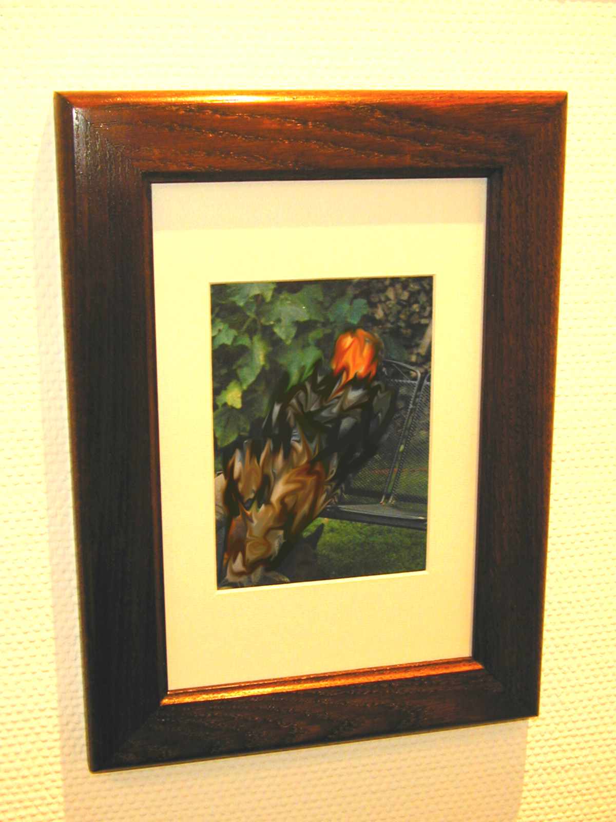

wie der Zufall es will, habe ich auch einen Bilderrahmen fertiggestellt, den ich am Wochenende verschenken will. Deshalb auch die Verwendung von Eiche und das Beizen. Der Rahmen muss zu einer alten Pendeluhr passen. Das Beizen habe ich mit einen Wasserbeize durchgeführt und anschließend die Oberfläche mit dunklem Schellack versiegelt. Die Oberfläche wirkt auf dem Foto durch den Blitz glänzend. In Natura ist die Oberfläche seidenmatt. Glas und Rückwand habe ich von einem einfachen rahmenlosen Bilderrahmen verwendet. Passepartout dazwischen und fertig.
Bei dem Herstellungsprozess gibts nicht viel zu erklären.
Besäumen, Sägen, Hobeln, Fräsen, Vorschliff, auf Gehrung sägen, Leimen, Schleifen, Beizen, Schellack, Mattieren mit Stahlwolle
Das Photo habe ich etwas verfremdet, weil es auf den Rahmen ankommt.

Hallo Jürgen,
ein schöner schlichter Bilderrahmen, gefällt mir sehr gut!
Hast Du die Gehrungen auf der 1688 geschnitten?

@ Torsten
Nein, dafür habe ich KGS benutzt und anschließend einen Hobel und eine Stoßlade.
Das Design und die Farbe war durch die Uhr vorgegeben. Ich werde am Samstag sehen, ob ich den Stil und Farbton getroffen habe. Eigentlich beize ich nicht so gerne, aber ich fand es interessant den Rahmen auf alt zu trimmen und war überrascht, dass das ganz gut funktionierte, nicht zuletzt dank der zahlreichen im Lauf der Jahre im Forum gelesenen Tipps.
