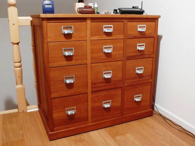

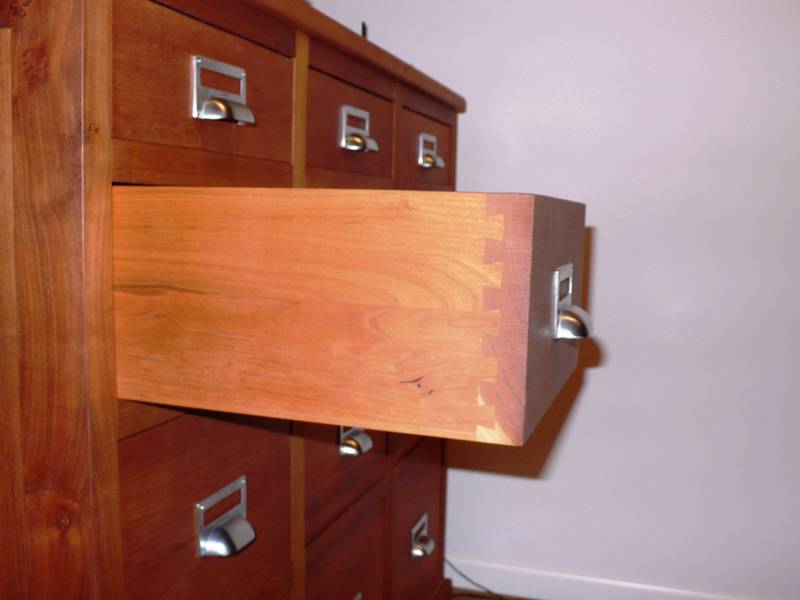

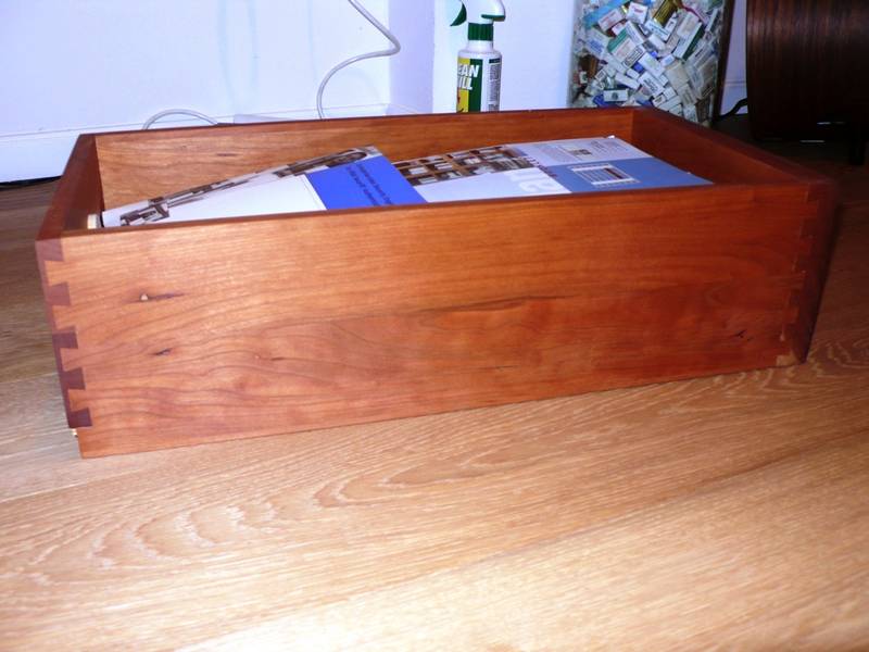

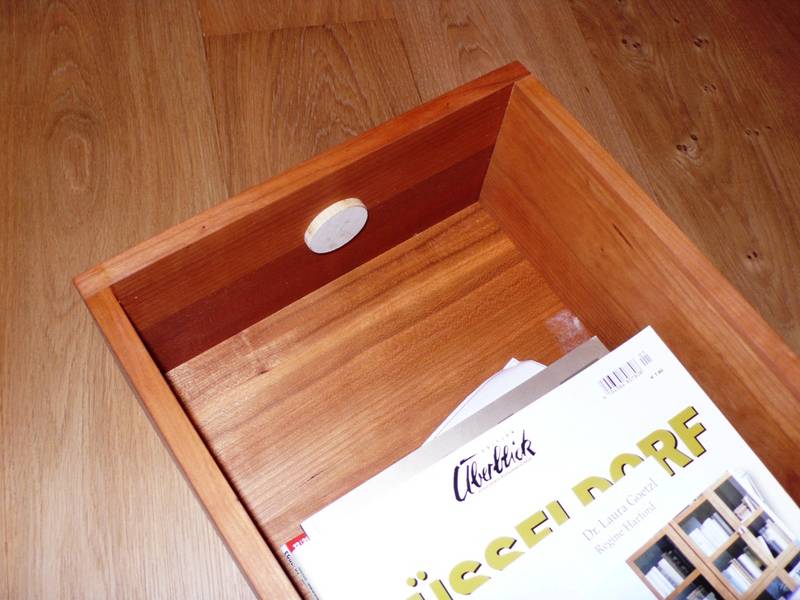

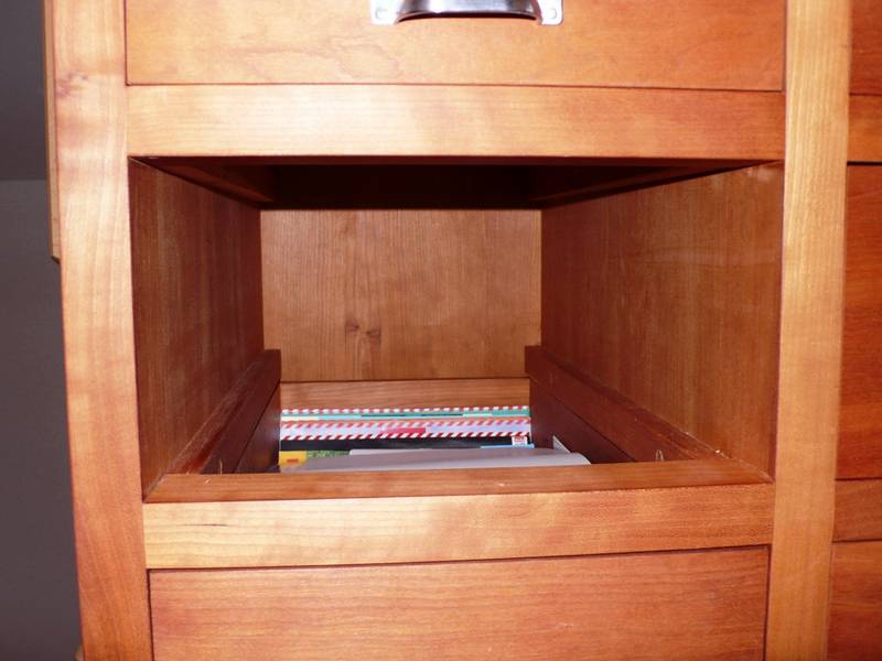

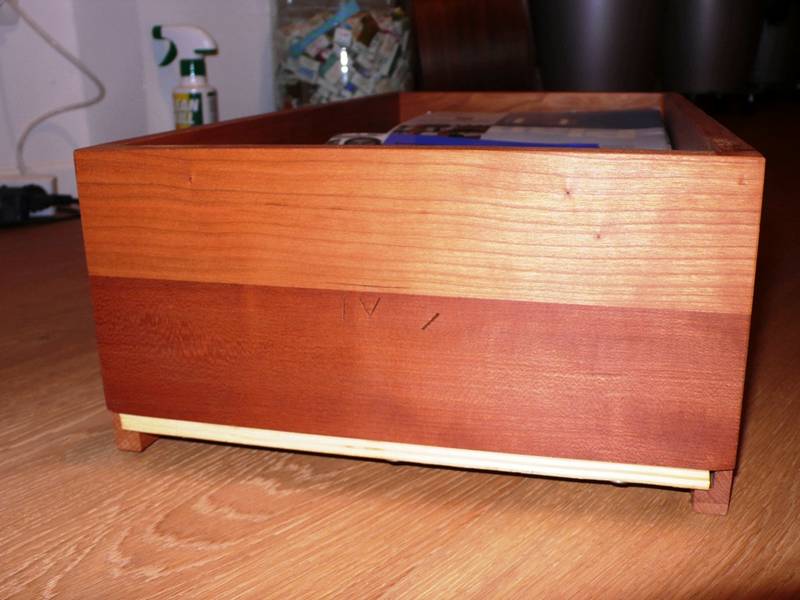

Re: Schubladen in Nachttisch
Hallo Frank,
wie kommst du darauf, dass Schubladen rein aus Holz nicht leichtgängig sein sollen?
Ich habe das zugegebenermassen auch immer geglaubt, aber bin eines Besseren belehrt worden. Wenn du schon zu so traditionellen Holzverbindungsmethoden wie Schwalbenschwanzzinken greifst, kannst du keine Hettich Auszüge einbauen, da gebe ich dir völlig Recht.
Bevor ich mit dem Schreinern begonnen habe, habe ich mir mal ein handgefertigtes Möbelstück gegönnt. Die Apothekerkommode ist aus massiver Kirsche gefertigt und die Schubladen mit verdeckten Schwalbenschwänzen gefertigt. Sie laufen komplett ohne Führungen in den Schrank. Das verblüffende ist, dass man ihnen, egal wie voll, nur nur einen kleinen Schubs geben muss und sie gleiten wie kugelgelagert in den Schrank.
Schau dich hier mal um, da sind wirklich schöne Stücke dabei.
http://www.riva1920.it
Ich baue gerade selber einen Apothekerschrank mit 16 Schubladen. Ich habe heute schon 4 Schubladen gefertigt (offene Fingerzinken) und sie sind ebenfalls sehr leichtgängig.
Für die Kommode habe ich 30mm Multiplex genommen, die Schubladen allerdings fertige ich aus 15mm Multiplex, was das Fingerzinken nicht unbedingt einfacher macht, und die Böden sind aus 9mm Multiplex. Die Böden werden nur eingeschoben und die Vorder und Seitenteile der Schublade entsprechend mit einer 9mm Nut versehen. Die Böden in der Kirschkommode sind übrigens auch aus Sperrholz, allerdings in Kirsche. Sie sind aber auch nur 9mm stark.
Ich kann ja Morgen mal Fotos machen, wenn du magst.
Also versuch doch einfach mal, die Schubladen nur aus Holz zu fertigen, zur Not kannst du ja immer noch Auszüge verwenden.
Patrick
[In Antwort auf #37504]
Na gut, dann schau mal hier:
Die Bilder von meinem aktuellen Projekt folgen noch.
Patrick
