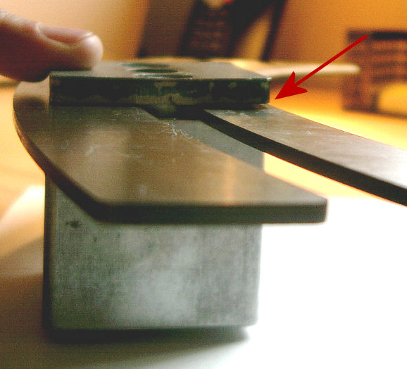

Neues Problem beim Spaltkeil-Einbau! *MIT BILD*
[In Antwort auf #36720]
Liebe Holzwerker,
ich habe gerade versucht, den neuen, planen Spaltkeil in meine K500 einzubauen. Es ist mir allerdings nicht gelungen, diesen fluchtend in Bezug auf das Sägeblatt auszurichten. Der Versatz beträgt gut 1,5mm. Wenn ich die Befestigungsmutter handfest anziehe, ist noch alles OK. Sobald ich aber mit dem Schlüssel festziehe, entsteht dieser Versatz. Der Spaltkeil steht mehr auf der Seite des Schiebeschlittens.
Nun habe ich die gesamte Einheit ausgebaut und dabei festgestellt, das die Platte, die den Spaltkeil auf dem Klotz fixiert nicht plan sondern ist. Das Bild verdeutlicht hoffentlich, was ich meine. Ich habe die Platte mit dem Finger auf einer Seite herunter gedrückt, damit das besser sichtbar ist. Die Platte war ab Werk so herum eingebaut. Das erkennt man deutlich durch den Abdruck der Unterlegscheibe.
In der Gebrauchanweisung ist zum Spaltkeil nur die Höheneinstellung und der Abstand zum Sägeblatt beschrieben. Daher gehe ich davon aus, dass sich die Flucht von alleine einstellt.
Beim alten Spaltkeil hat es so leidlich gepasst. Allerdings ist bei dem eine der beiden Zungen leicht verbogen.
Leider kann ich nun nicht beurteilen, ob das alles normal ist. Ich habe keine zweite Säge zur Kontrolle und auch kein Maschinenbau studiert. Daher bitte ich Euch um Eure Hilfe. Ich bin für jeden Tipp sehr dankbar.
Viele Grüße und schönen Sonntag
Olli
Liebe Holzwerker,
Olli
- Beiträge: 2830
Re: Neues Problem beim Spaltkeil-Einbau!
Hallo Olli,
Du hast doch in den nächsten Tagen den Techniker von Felder eh im Haus wegen der ADH. Der sollte Dir kompetent weiterhelfen können.
So wie das Klemmstück aussieht soll es sicher nicht sein. Entweder Fehlproduktion oder falsch eingebaut. Wenn der Spaltkeil plan ist sollte es doch auch das Klemmstück sein und zwar rechts wie links vom Spaltkeil. Die obere Seite, wo der Finger drauf ist sieht jedenfalls plangefräst aus. Probier es doch mal andersrum. Mußt ja nicht gleich so anziehen, daß was verbogen wird.
Schönen Sonntag
Olli Trappe
- Beiträge: 412
- Registriert: Sa 10. Mär 2018, 18:39
Hallo Heinz,
vielen Dank für Deine Einschätzung. Ich bin kein Metaller und bin daher auf Eure Hilfe angewiesen. Die Oberseite ist in der Tat plan gefräst.
Dennoch würde mich interessieren, ob diese Platte von beiden Seiten plan sein muss oder falsch herum eingebaut wurde. Vielleicht kann ein Hammer / Felder Besitzer mal schauen. Never change a fitting Spaltkeil.
Ich bin sehr enttäuscht, dass ich gerade die Arbeit der QS von Felder übernehmen muss. Aber das deckt sich leider mit meinen bisherigen Erfahrungen.
Olli
- Beiträge: 2830
Hallo Olli,
beidseitig plan ist nicht nötig. Die Außenseite ist ja eine reine "Luftnummer" :-). Da braucht eigentlich nur der Unterlegscheiben-/Schraubensitz plan zu sein.
Olli Trappe
- Beiträge: 412
Hallo Heinz,
vielen vielen Dank, Du hast mit den Sonntag gerettet. Der Spaltkeil sitzt mit gewendeter Fixierplatte einwandfrei. Gut, dass ich alles ausgebaut und hier gefragt habe.
Jetzt muss ich unbedingt abklären, ob nicht vielleicht auch die falsche Elektronik mit den falschen Tastern eingebaut wurde. Die Wahrscheinlich dafür steigt.
Schade, die Säge an sich kann wirklich nichts dafür. Kann ich bisher nur weiter empfehlen.
Olli
- Beiträge: 2830
Hallo Olli,
hast bei Felder wohl Montagsmaschinen bestellt. Aber wenn die problemlos alle Fehler beseitigen und Unklarheiten ausräumen wird ja alles gut.
Du hast nicht zufällig noch eine dritte Maschine aus dem Hause Felder? Du weißt ja, aller guten Dinge sind drei!:o))
