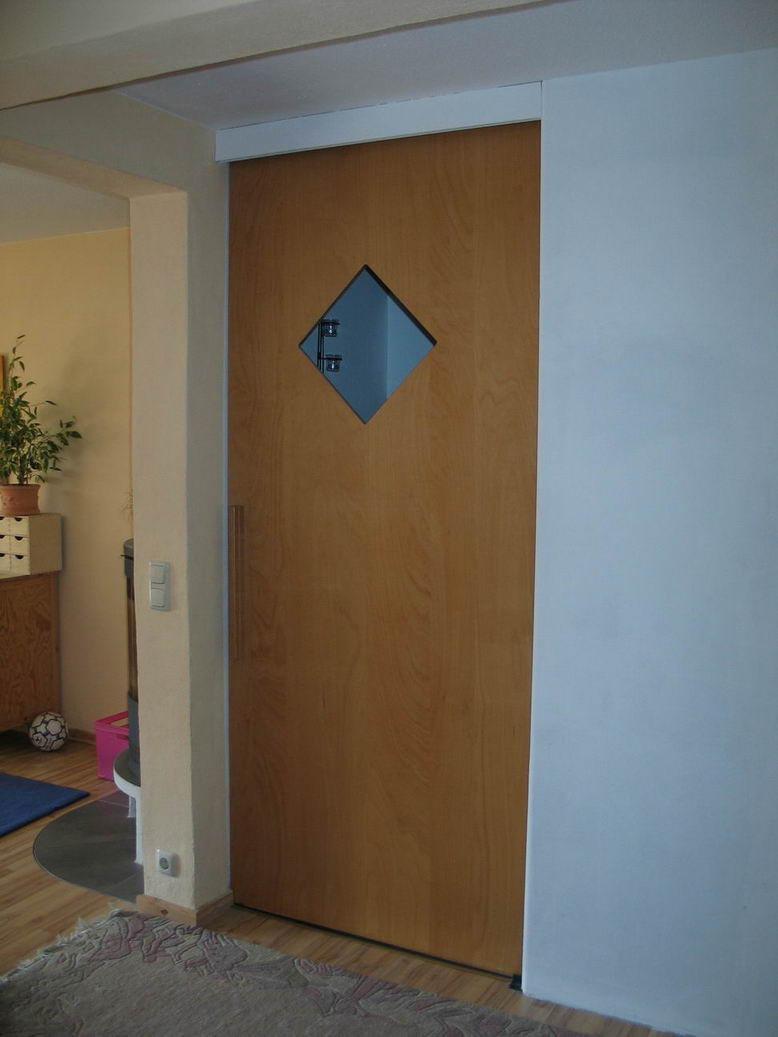

ich habe mal vor ca. 1,5 Jahren ein paar Schiebetüren aus Multiplex gebaut.
Als Ausgangsmaterial habe ich Multiplex, Buche, 30 mm, verwendet.
Der Grund dafür war, dass die Türen das Maß 1m B x 2,4m H haben sollten - mussten.
Diese Türen hängen auf kleinen Rädern an einer starken Deckenschiene. Sie sind relativ schwer. Ich habe sie damals mit Zwei-Komponenten-Lack (Clou) lackiert. Bis jetzt haben sich die Türen nicht verzogen.
Ich werde mal am Abend ein Foto machen und reinstellen damit du dir das mal Bildlich anschauen kannst...
Alain

- Beiträge: 198
Bild von der Multiplex Schiebetür.... *MIT BILD*
Hier das versprochene Bild.
