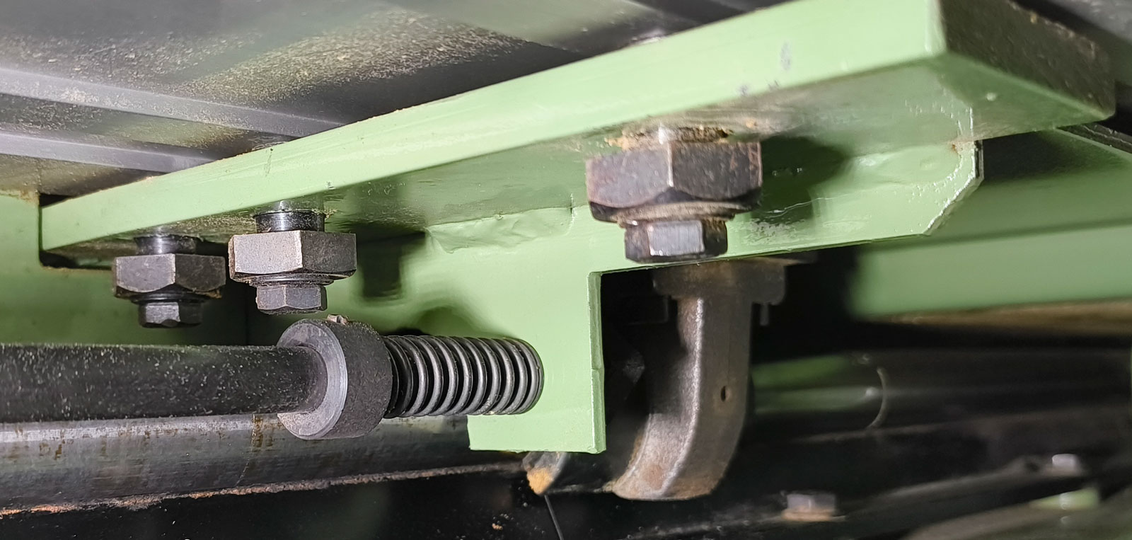

Hallo liebe Holzwerker,
vor einiger Zeit habe ich eine Ulmia 1728 Baujahr 1990 von meinem Vater übernommen und beschäftige mich gerade mit Reinigung und Pflege.
Dabei ist mir aufgefallen, dass der Gehrungsanschlag einen kleinen Winkelfehler produziert. Nachgemessen mit der 5-Schnitt-Methode hat sich ein Winkelfehler von knapp 0,1° ergeben.
Der Gehrungsanschlag hat fixe Winkeleinstellungen von 90° bis 45°, welche über Bolzen in den entsprechenden Bohrungen gesteckt werden können (Fixpunkteinstellung), andere Winkel sind mittels Gradskala einstellbar. Relevant dafür sind zwei oben auf dem Rollwagen montierte Aluprofile.
Aber kann man den Gehrungsanschlag auch nachjustieren? Relevant dafür müsste die Position der beiden Aluprofile auf dem Rolltisch und zueinander sein?
Alles rund um den Gehrungsanschlag habe ich bereits penibel gereinigt. Ablagerungen dürften meinen Winkelfehler nicht verursachen.
Für jede Hilfe bin ich sehr dankbar. Oder vielleicht hat jemand sogar noch Unterlagen zur Ulmia 1728? Das wäre ganz toll!
Vielen Dank
Aendu

Mein ursprüngliches Problem selbst lösen zu können, habe ich inzwischen aufgegeben. Viele der Verbindungen an der Ulmia sind nicht nur verschraubt, wie hier die Halterung der Laufwagen am Rolltisch, sondern zusätzlich auch noch mit einem Bolzen gegen Verrutschen gesichert. Ich werde mir daher wahrscheinlich professionelle Hilfe suchen.
Trotzdem vielen Dank für alles.
Aendu

der "Bolzen" dürfte ein Pass-Stift sein. Die werden im Maschinenbau eigentlich dann verwendet, die die Einstellung exakt passt und die Position wirklich sicher fixiert werden soll. Die Löcher für diese normierten Passstifte / Zylinderstifte oder Kegelstifte werden normalerweise im zusammengebauten, einjustierten Zustand gebohrt und auf das genaue Maß gerieben, danach wird der Stift eingesetzt. Da sollte sich eigentlich nichts verschieben können und ich würde an diesen Stellen nur dann versuchen etwas zu ändern, wenn es unbedingt nötig ist und alle anderen Möglichkeiten erschöpft sind.

danke für die Erklärungen, so hatte ich das auch verstanden.
Eine Veränderung konnte ich aber trotzdem vornehmen. Der Gehrungsanschlag hat bei der Ulmia eine sogenannte Fixpunkt-Einstellung, bei der vordefinierte Winkel mittels Steckbolzen eingestellt werden. Die kleinen Schlitten des Anschlags, welche in den T-Nuten der Aluprofile laufen, haben zwei Bohrungen sowie die Aluprofile selbst. Eine der Bohrungen des rechten Schlittens hatte schon etwas Spiel. Da die zweite Bohrung spielfrei ist, habe ich ihn jetzt umgedreht (er ist symmetrisch aufgebaut) und der Steckbolzen sitzt wieder wie er soll.
Anschliessend habe ich den 5-Schnitt-Test noch einmal wiederholt. Der Winkelfehler beträgt aktuell nun noch 0,04° (pro Schnitt).
Wahrscheinlich sollte ich es so belassen?
Vielen Dank
Aendu
