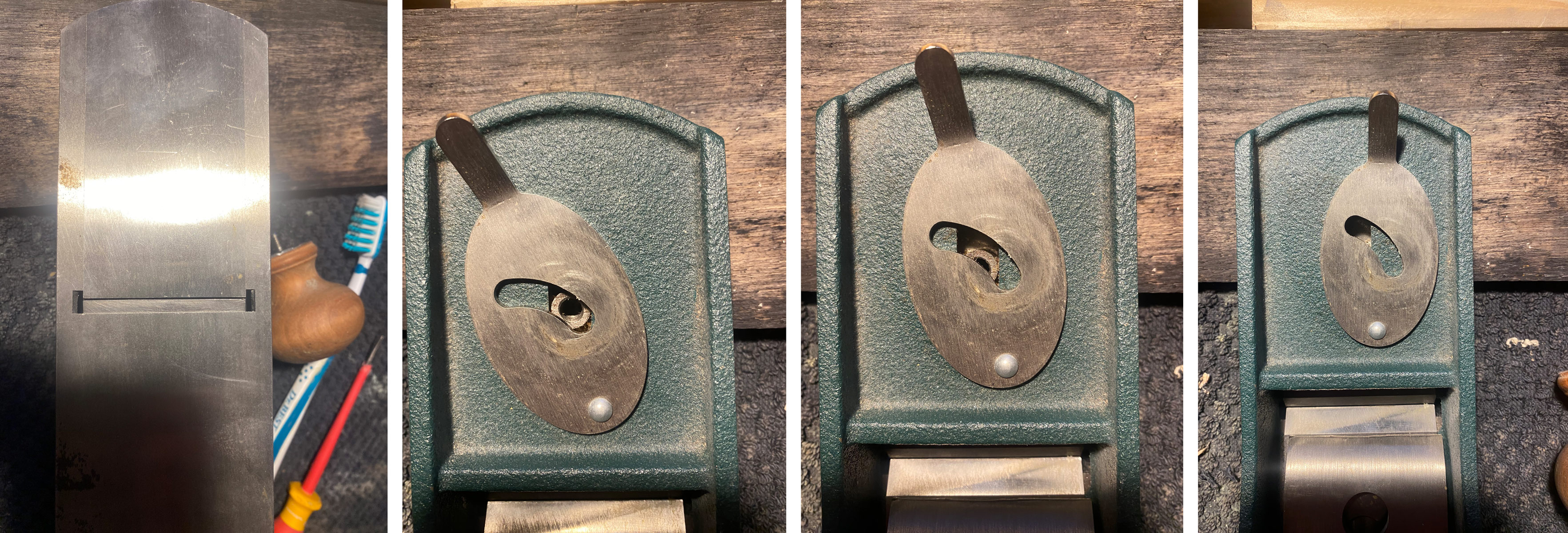

Hi, : ) ich habe einen Kunz Flachwinkelhobel Nr.62 und kann irgendwie das Hobelmaul nicht mehr verstellen. Die Schraube in die der Knauf greift müsste ja wahrscheinlich zu verstellen sein, die ist bei mir fest. Könnte da man mit Karamba dran gehen, oder macht man damit so einiges kaputt? Vielleicht weiß das ja einer : ) Grüße /ä

ich kann deine Bilder leider nur als ganz kleine Kacheln sehen. Kannst du die Bilder bitte direkt hier im Forum hochladen, das sollte dir jetzt möglich sein.

danke für die Antworten! Ich habe das Ganze jetzt mal mit Ballistol geschmiert, da ist aber nichts passiert. Ich denke die Mechanik ist die Schraube/Knauf entlang der Nut nach oben zu bewegen, um damit das Hobelmaul weiter zu öffnen. Ich hoffe man kann nun das eingefügte Bild sehen : ) Grüße /ä

ich interpretiere die Bilder so. Wenn die Schraube/der Knauf locker ist, kann die Maulweite mit dem Hebel verstellt werden. Wenn der Knauf fest ist, ist die aktuelle Einstellung fixiert. So sollte die Verstellung funktionieren. Wenn es nicht so ist, musst du auf Ursachenforschung gehen.

ergänzend zu den Tipps von Max würde ich noch eine Kombination aus Hitze und Kälte anregen. Also bspw. den Hobel komplett in die Sonne legen und dann wenn der Hobel richtig schön warm ist, den klemmenden Teil der Sohle mit Kälte behandeln. Eiswasser, oder ein Kühlpack oder Eis-Spray - halt das was vorhanden ist...
Kannst Du von der Vorderseite des Hobels erkennen, ob der bewegliche Teil in einer Führung verläuft - oder müsste der theoretisch nach unten abgenommen werden können, wenn der Knauf entfernt ist?
Falls da keine Schwalbenschwanzführung oder ähnliches vorhanden ist, könntest Du einfach eine vom Gewinde passende andere Schraube nehmen und (vorsichtig!) mal auf die Schraube hauen, damit sich das löst...
