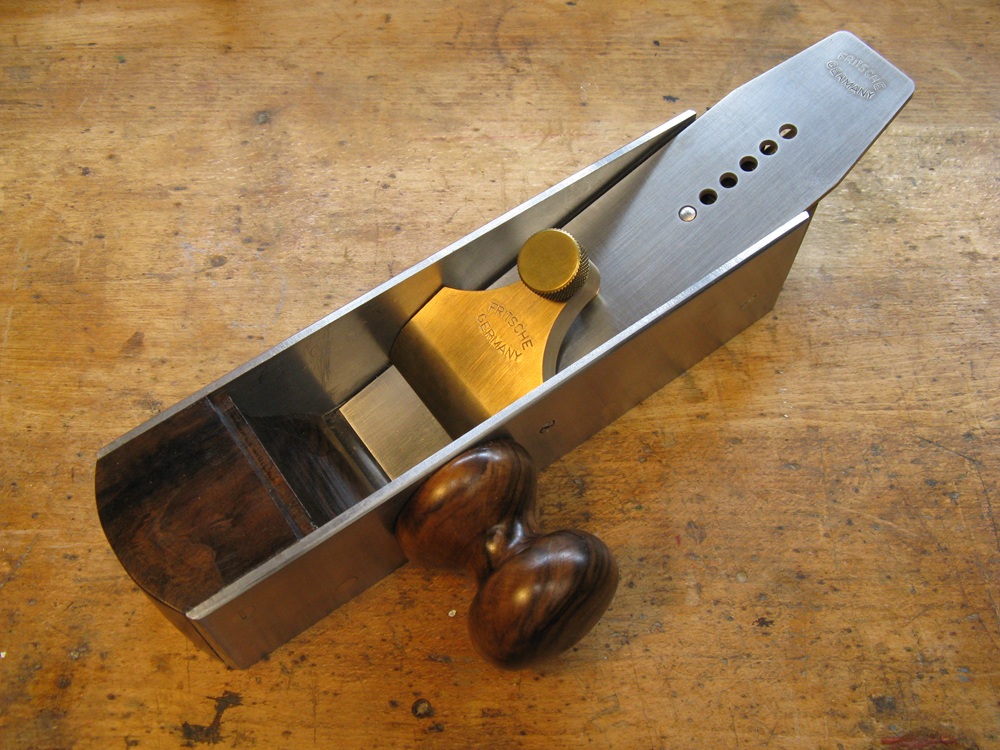

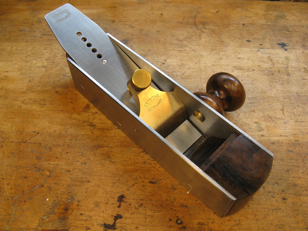

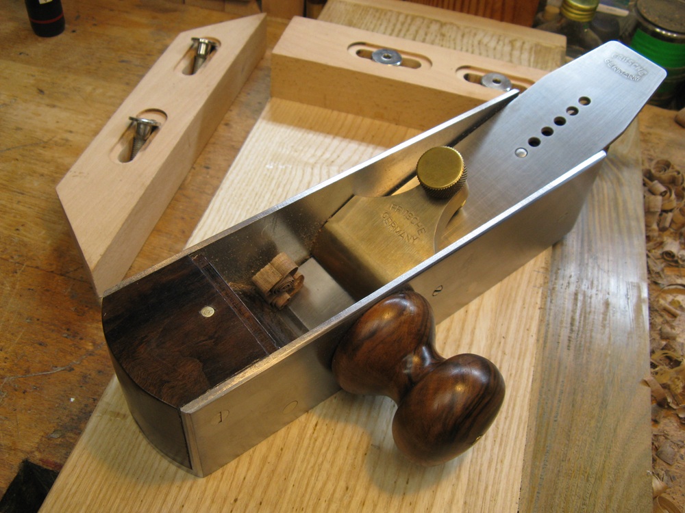

Ich kann es kaum glauben, aber der vorläufige Abschluss der Arbeit ist erreicht
Das Ergebnis:
Dank an Gerd für den Bausatz.
IMG_8183 redz.jpg (280.19 KiB) 8187 mal betrachtet

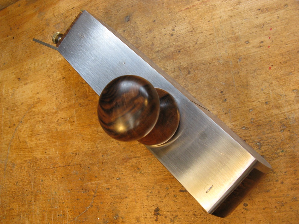

Ergänzung einer seitlichen Führhilfe.
IMG_8185 redz.jpg (268.47 KiB) 8187 mal betrachtet
Auch aus Schwarznuss und sehr angenehm.
IMG_8187 redz.jpg (275.04 KiB) 8187 mal betrachtet

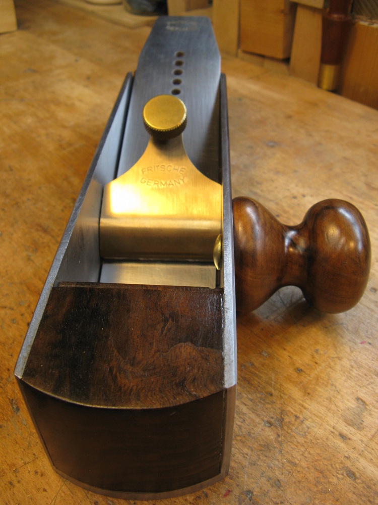

3200mm lang und 2765 gr schwer. Ein toller Hobel und für meine Zwecke passend.
IMG_8191 redz.jpg (201.43 KiB) 8187 mal betrachtet
Die ersten Einsätze hat der Hobel absolviert und ich bin begeistert. Schon ein toller Hobel und ein wertvolles Werkzeug!

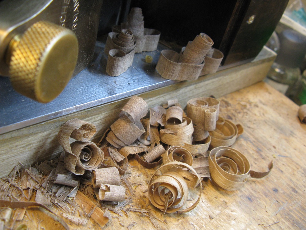

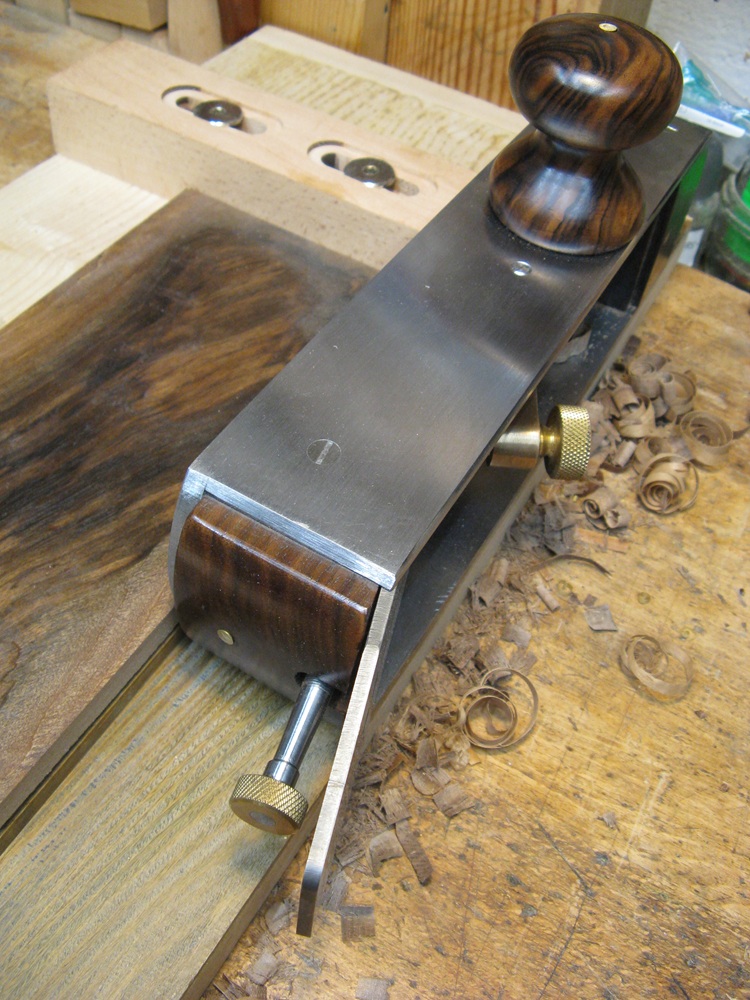

Nachdem ich den Hobel nun ausprobiert habe und die Tests mich mehr als positiv überrascht haben hier nun noch einige erweiterte Bilder mit Funktion und Form
Späne vom Langholz und Hirnholz.
IMG_8198 redz.jpg (267.63 KiB) 7297 mal betrachtet
Sogar wechselwüchsiges Holz wird leicht abgenommen.
IMG_8197 redz.jpg (228.82 KiB) 7297 mal betrachtet
Auch meine Logo ziert das Werkzeug.
IMG_8192 redz.jpg (278.45 KiB) 7297 mal betrachtet

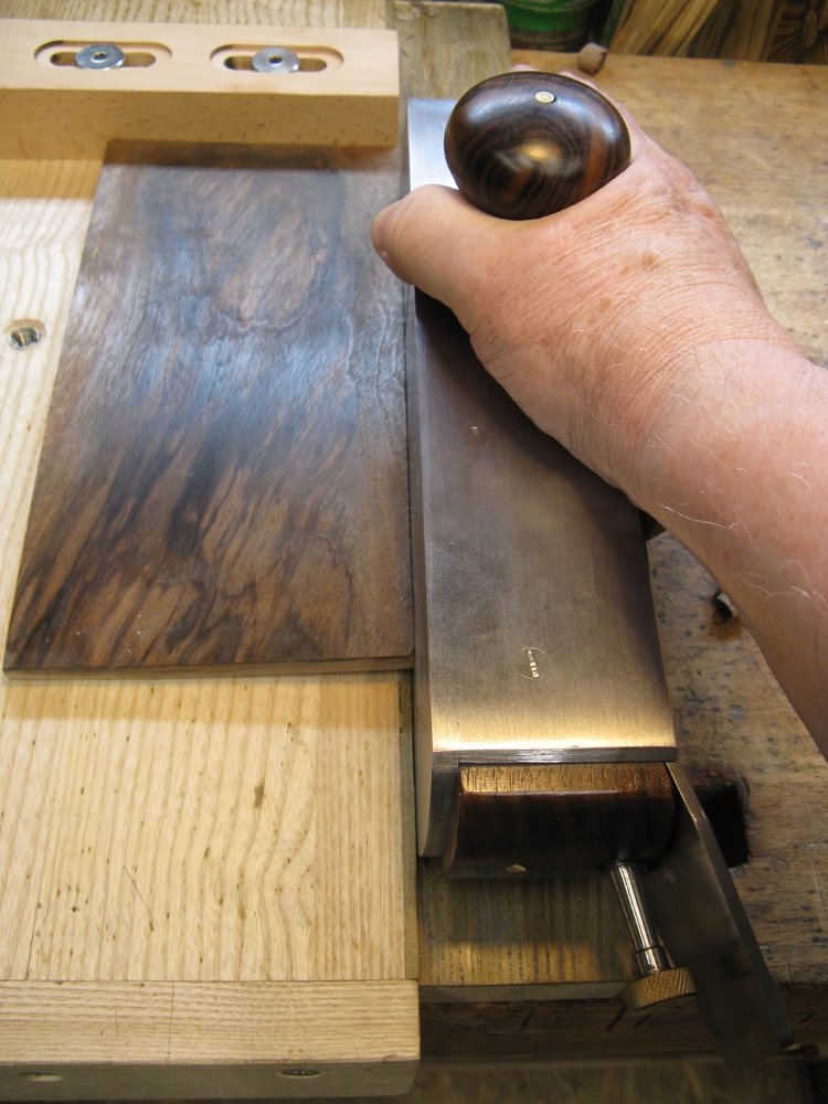

Auch auf der Stoßlade zu Hause.
IMG_8196 redz.jpg (230.86 KiB) 7297 mal betrachtet
Das nächste Projekt wird zeigen wieweit der Hobel leistet.
