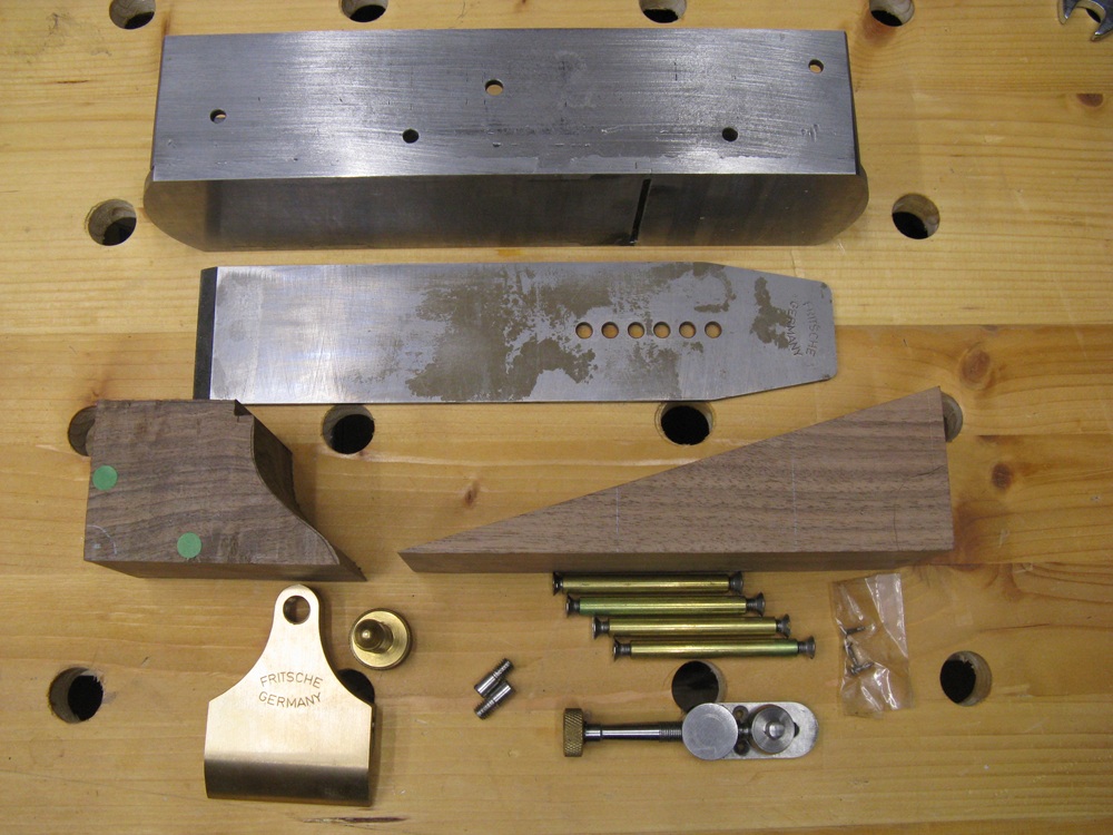

Der Bausatz, oben der bearbeitete Metallteil mit Handarbeit verbunden.

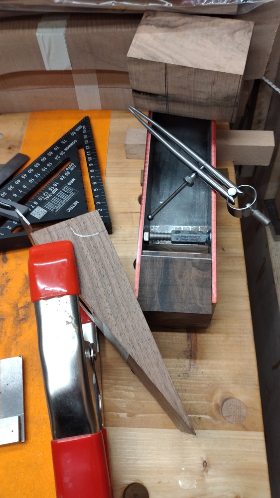

die nächsten Schritte mit dem Schwarznussholz
img 7911 red (2).jpg (181.56 KiB) 5076 mal betrachtet

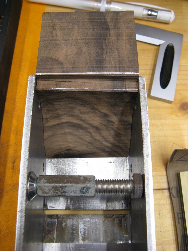

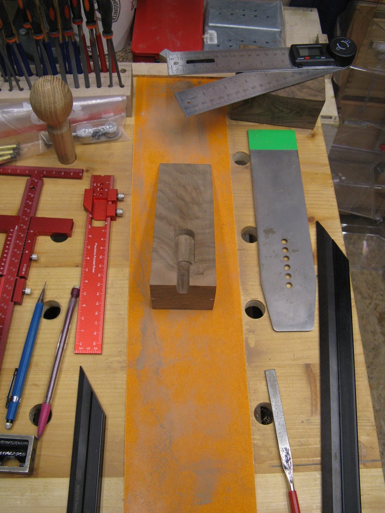

Das Innenmaß der Holzteile durch die Bauform vorgegeben.
IMG_7914 red.jpg (223.97 KiB) 5076 mal betrachtet

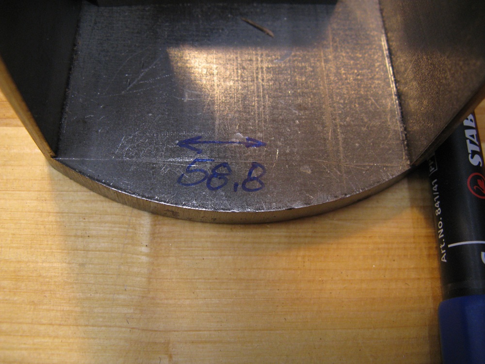

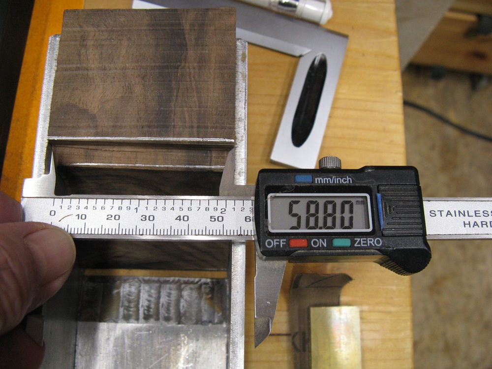

Mit Übermaß aber passend zum Maß von 58.8mm.
IMG_7917 red.jpg (231.17 KiB) 5076 mal betrachtet
So passt es und wird weiter bearbeitet

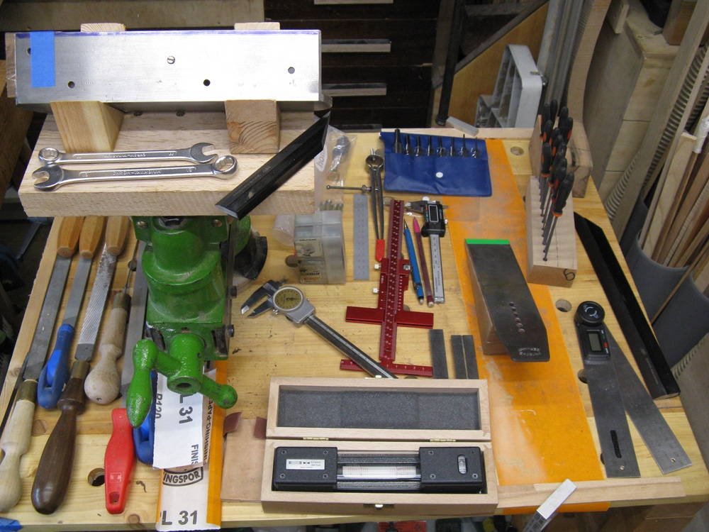

mit diversen Vorrichtungen und Hilfsmittel erfolgt die weitere Bearbeitung
Alle Hölzer werden passgenau zugerichtet
IMG_7986 redz.jpg (234.57 KiB) 5076 mal betrachtet

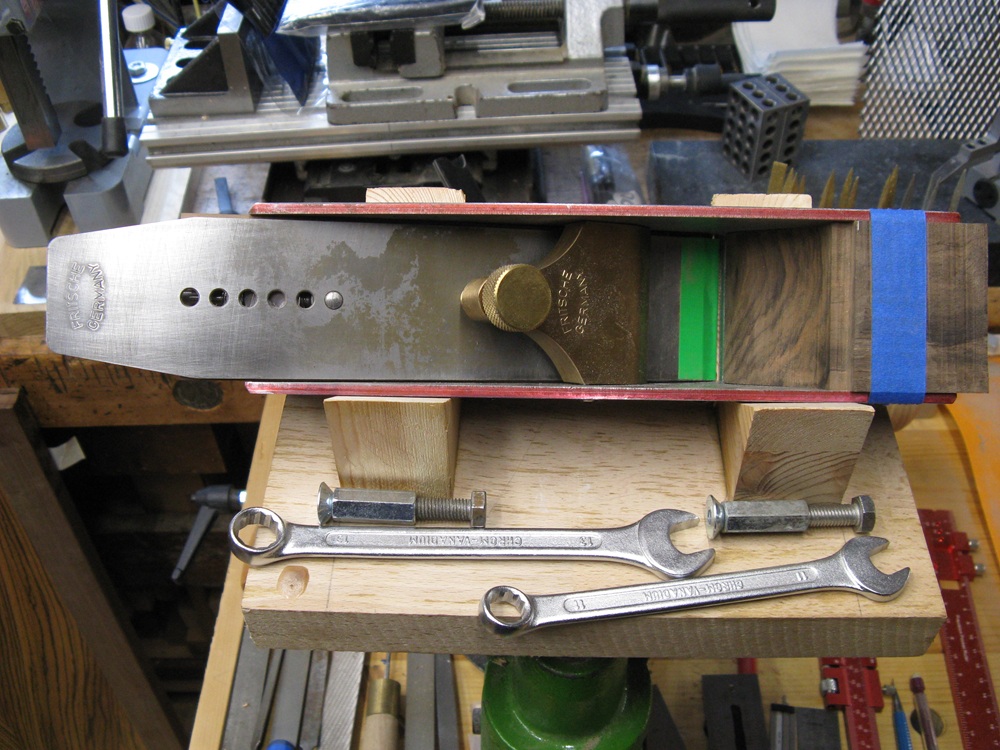

Durch die Passung hält das Hobeleisen im Hobelkörper
IMG_7993 redz.jpg (265.98 KiB) 5076 mal betrachtet

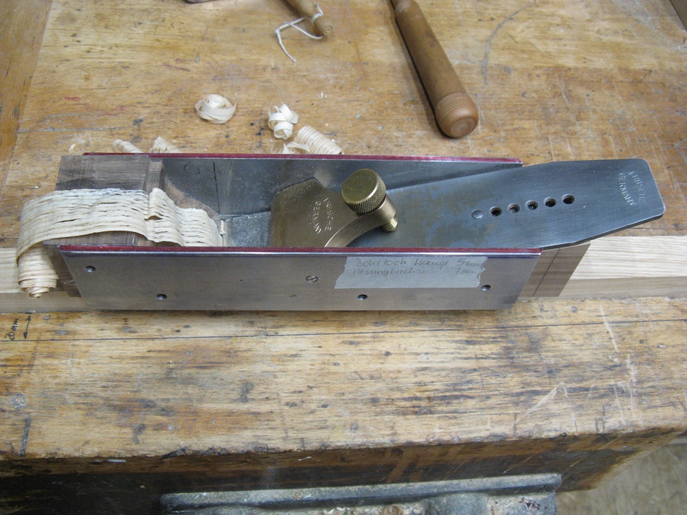

Die Funktion wird erreicht auch ohne die endgültige Fixierung.
IMG_8004 redz.jpg (274.58 KiB) 5076 mal betrachtet

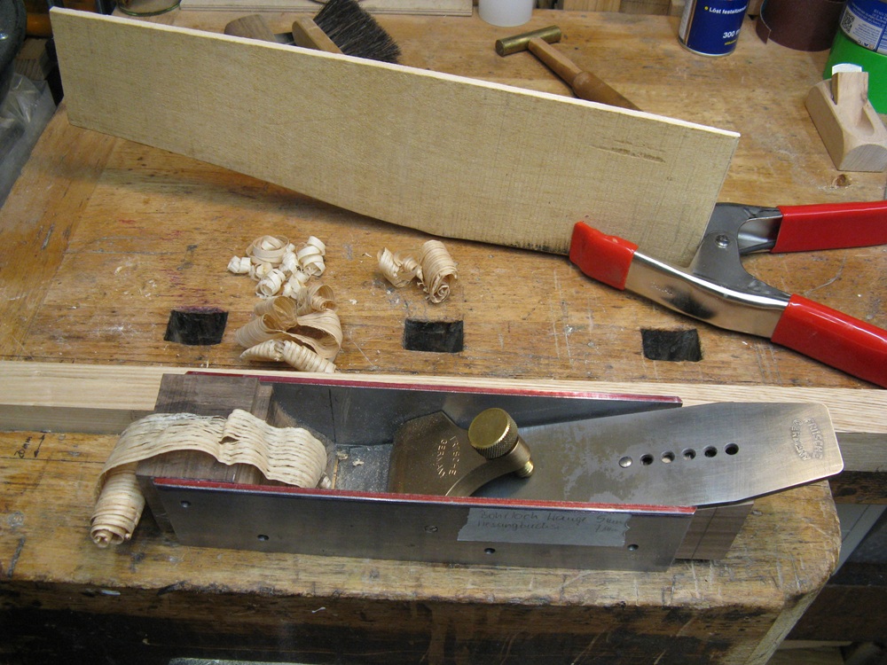

schmale Späne, breitere Späne durchgehend abgenommen. Somit ist die Funktion erreicht und bald kommt der Bauschritt der Form
IMG_8008 redz.jpg (281.37 KiB) 5076 mal betrachtet
