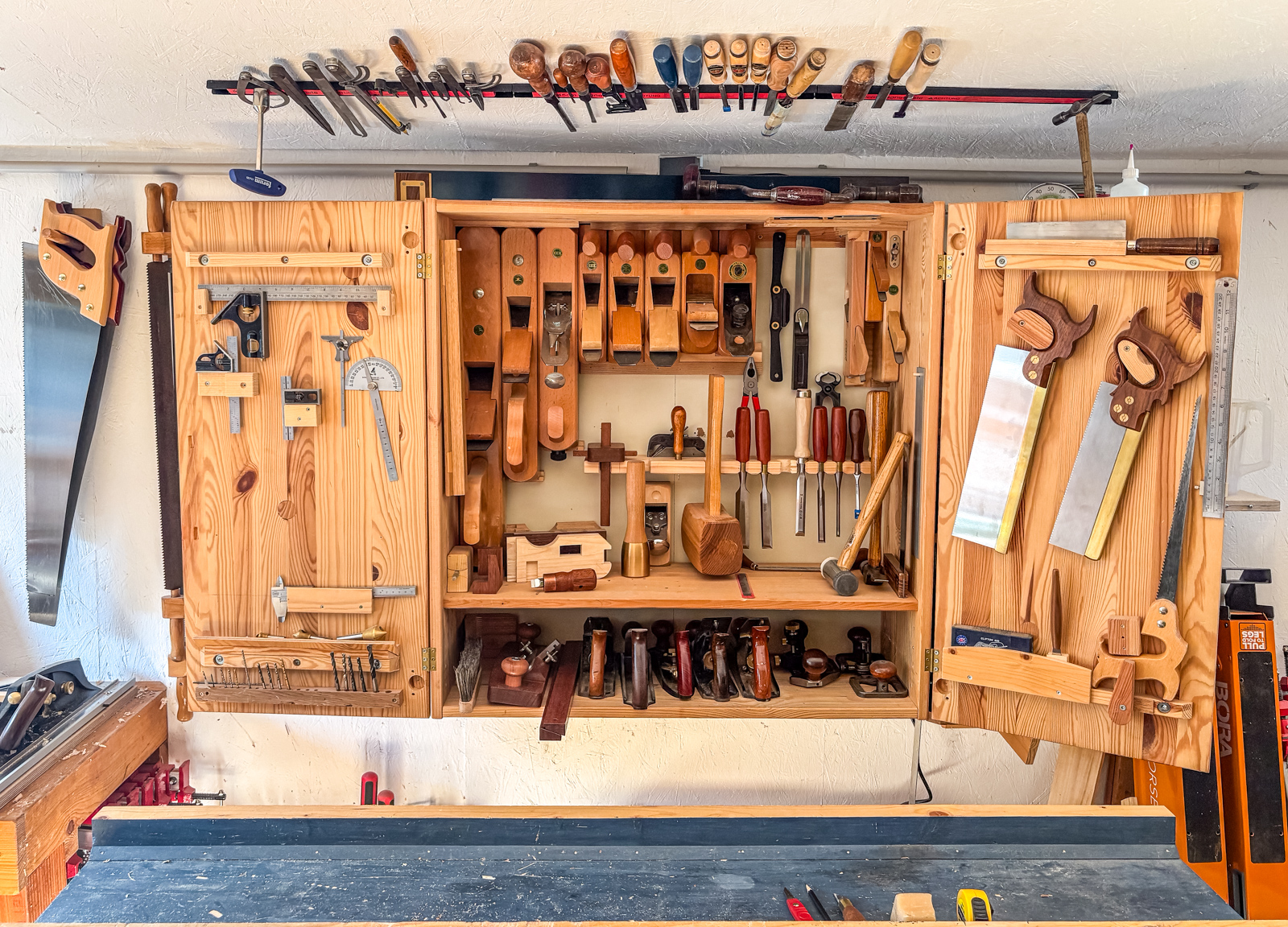

Witzig dass du das erwähnst, mein Werkzeugschrank ist ein umgebauter IVAR Schrank, lediglich die Scharniere habe ich ersetzt:
Die Qualität von Leimholzbrettern im Baumarkt kann stark variieren, es gibt aber brauchbares Material. Kiefer ist klein bisschen schwerer als Fichte und mein Eindruck ist öfter feinjähriger, aber auch da gibt's Variationen.
Buche wird so bis zu 50% schwerer sein, halte ich für einen Wandschrank nicht für zu problematisch, wenn die Befestigung stimmt; bei einer Werkzeugkiste zum Transport hätte ich mehr Bedenken.
Meines Wissens lassen sich viele Nadelhölzer nicht gut beizen wegen Harz und der unterschiedlichen Dichte von Früh- und Spätholz, mach auf jeden Fall Tests mit Reststücken.
Paletten würde ich mir gut überlegen. Oft wird minderwertiges Material verwendet, oft weiß man nicht wo die standen oder was drauf verschüttet wurde. Und dann gibt's Dreck, Sand und sonstige Verschmutzungen, manchmal Metall. Beschädigungen und Befestigungslöcher, etc. Das kann einem die Freude schon sehr trüben. Mag im Einzelfall anders sein, aber mit frischem Holz bist du wahrscheinlich besser bedient.
Viel Erfolg!
Gruß, David

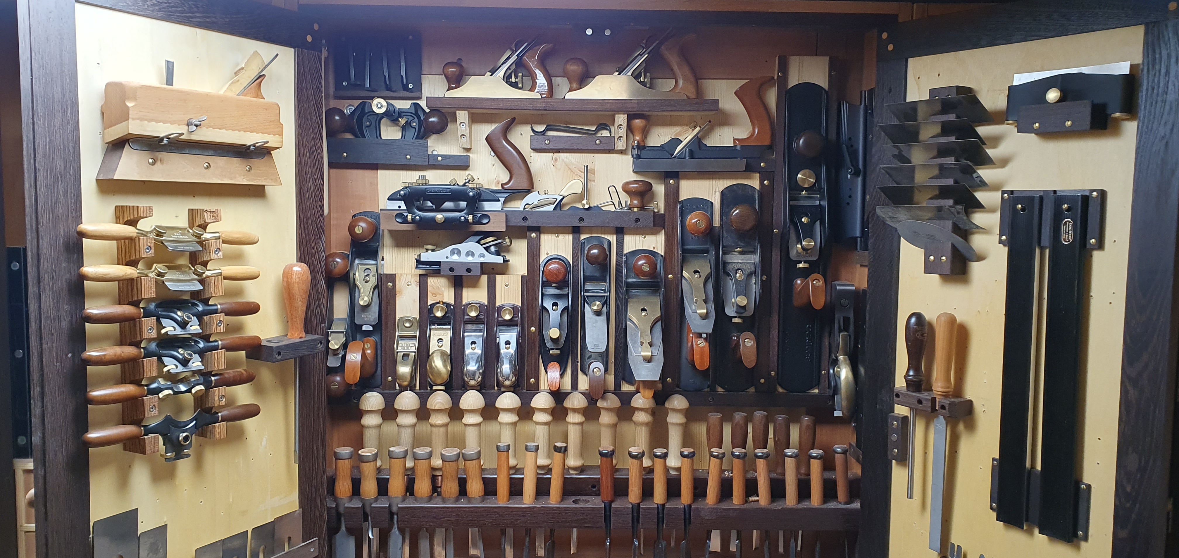

Hallo Michael
Wenn du Fichte oder ein anderes Nadelholz beizen möchtest, schau mal nach Positivbeize, z.B. von Rosner. Es gibt inzwischen auch dunklere Farbtöne. Das wirkt einfach viel natürlicher als normale Wasserbeize.
Zu Fichte und Kiefer wurde ja schon einiges gesagt. Was mich damals davon abgehalten hat, ein Nadelholz zu nehmen, waren einmal der mögliche Harzaustritt ( da könnte man aber Tanne nehmen) und zweitens die etwas empfindlichere Oberfläche gegenüber Harthölzern. Gerade bei Metallhobeln vielleicht überlegenswert. Es hat auch sicher seinen Grund, dass Ulmia sein Werkzeug- und Materialschränke aus Buche anbietet. Von denen hatte ich vorher auch einen und habe mich dann auch beim Eigenbau für Buche entschieden. Vom Gewicht her funktioniert das auch ohne Probleme, wenn die Wandbefestigung entsprechend ist. Inhalt und Größe dürften in etwa deinem entsprechen. Inzwischen ist er auch noch voller geworden, als auf dem Foto zu sehen. Die Buche hatte ich dann nur furniert, weil ich das Holz nicht unbedingt mag.
Gruß Michael

David hat geschrieben: Di 16. Jun 2026, 06:51 Witzig dass du das erwähnst, mein Werkzeugschrank ist ein umgebauter IVAR Schrank, lediglich die Scharniere habe ich ersetzt:
Hallo David,
danke für Deinen Hinweis und das Bild vom umgebauten IVAR Schrank. Ich hoffe Du nimmst mir meinen Kommentar zum IKEA-Look nicht übel. Soweit ich das nachsehen konnte, ist der IVAR aus Kiefer und kostet knapp 160 Euro. Ist vielleicht eine Überlegung wert. Das helle Holz passt gut zu Deinen Holzhobeln. Da ich aber überwiegend schwarze Metallhobel besitze, würde ich ihn ggf. beizen und Wachsen, um das helle und für meinen Geschmack auch etwas unruhige Holz abzudunkeln.
David hat geschrieben: Di 16. Jun 2026, 06:51 Die Qualität von Leimholzbrettern im Baumarkt kann stark variieren, es gibt aber brauchbares Material. Kiefer ist klein bisschen schwerer als Fichte und mein Eindruck ist öfter feinjähriger, aber auch da gibt's Variationen.
Die Qualität von Baumarktholz ist generell nicht besonders gut. Ich habe mich schon darauf eingestellt etwas Zeit für den Kauf einzuplanen und alle Bretter genau zu sichten. Bei Bauhaus gibt es sog. "Leimholzplatten Exclusivholz" in Fichte mit der Qualitätsstufe A/B. Das scheint mir ganz interessant zu sein.
Buche Leimholz ist immer noch im Rennen, auch wenn der Schrank dann sehr schwer wird.
Beizen von Fichte habe ich schon an einem Reststück ausprobiert. Es funktioniert ganz gut. Vor allem in der Kombination mit Borma Wachs Eiche dunkel. Mir ist aber auch aufgefallen, dass gebeiztes Fichtenholz nicht so gleichmäßig einfärbt.
Paletten kommen für mich aus den von Dir genannten Gründen nicht in Frage. Ich hatte die nur erwähnt, weil der Autor des YouTube Kanals "Epic Upcycling" die Oberflächenbehandlung mittels Beizen und Wachsen vorgestellt hat.
Beste Grüße
Michael

flüsterholz hat geschrieben: Di 16. Jun 2026, 15:26 Zu Fichte und Kiefer wurde ja schon einiges gesagt. Was mich damals davon abgehalten hat, ein Nadelholz zu nehmen, waren einmal der mögliche Harzaustritt ( da könnte man aber Tanne nehmen) und zweitens die etwas empfindlichere Oberfläche gegenüber Harthölzern. Gerade bei Metallhobeln vielleicht überlegenswert. Es hat auch sicher seinen Grund, dass Ulmia sein Werkzeug- und Materialschränke aus Buche anbietet. Von denen hatte ich vorher auch einen und habe mich dann auch beim Eigenbau für Buche entschieden. Vom Gewicht her funktioniert das auch ohne Probleme, wenn die Wandbefestigung entsprechend ist.
Hallo Michael,
danke für die vielen Hinweise und das Bild Deines wunderschönen Werkzeugschranks. Für so ein tolles Teil reichen meine Fähigkeiten wohl leider nicht aus. Und ganz nebenbei: Du hast eine tolle "Sammlung" an hochwertigen Werkzeugen. So viele Hobel sind es bei mir dann doch nicht.
Ich habe durch die Antworten auf meinen Beitrag hier im Forum wieder viele hilfreiche Tipps bekommen. Als Holz scheint mir Buche mittlerweile auch besser geeignet als Fichte oder Kiefer. Allerdings sind beim Buchenleimholz viel kürzere Stücke verarbeitet, die eigentlich nie ganz durchgehen, so dass es wohl auch abgedunkkelt (Beize und Wachs) unruhig wirkt. Vollholz-Buchenbretter wären da schöner, die sind mir aber viel zu teuer.
Wie sagte doch seinerzeit Walter Giller in "Locker vom Hocker": "Es bleibt schwierig!" ;)
Beste Grüße
Michael
